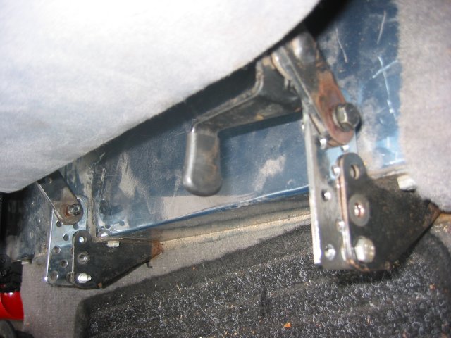

    habe mir am WE eine Sitzschienenverlängerung für meinen Kleinen zugelegt. Ich dachte das es auf längeren Autobahnfahrten doch bequemer sei. Heute habe ich mich an den Einbau gemacht. Also Sitz raus - die Sitzschienenverlängerung in die Sitzaufnahme (mit einer Schraube festgeschraubt) - Sitz an einer der letzten Löcher der Verlängerung befestigt.
    Das Ergebniss ist eine ziemlich wackelige Konstruktion, mir persönlich zu wackelig. Außerdem ist der Fahrersitz mit Verlängerung höchstens 2cm weiter hinten als der Beifahrersitz (beide Sitze natürlich ganz nach hinten).
    Habe von dem ganzen ein Photo angehängt! Bitte guckt euch das an und sagt mir was ich falsch gemacht habe ;) oder gehört das wirklich so ?!?

    du mußt den Fangbügel auch versetzen.... hab das bei meinem aber auch noch nicht gemacht.
    Vielleicht weiß jemand mehr und kann das hier posten?

    Habe auch die SSVL drin, mach die schraube doch einfach mal anstadt ganz vorne ganz hinten rein, dann hast nochmal 2 cm :D

    Also eine Schraube ist definitiv nicht genug. Wenn du mal feste bremst haut dir die Verlängerung nach oben ab und du stößt dir ganz übel das Knie oder sogar schlimmeres.
    Ich hätte mir ja ein Blech genommen und die Löcher passend selbst gebohrt, es scheint mir nämlich, dass bei deinem Teil nie zwei Löcher zugleich passen.
    Der Fangbügel ist der dünne schwarze Bügel unter deinem Sitz, der mit dem Bodenblech verschraubt ist und in den der Haken des Sitzes einschnappt, wenn du ihn kippst. Könnte natürlich sein, dass du schon hinten in dem Bügel anschlägst, glaube bei deiner langen Verlängerung aber eher kaum.

    da müssen vorne 2 schrauben rein, ist doch lego!
    du gewinnst nicht nur 2 cm, sondern viel mehr.ausserdem verändert sich der winkel zu den pedalen. ich finde das ganze seit einbau als sehr kommod, da auflage der oberschenkel besser auf der sitzfläche.
