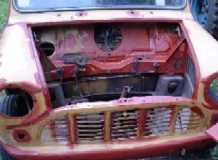

    Nächstes Thema Frontmaske Van/Pickup.
    Hab ich noch orginal drin verbaut, muss aber erneuert werden.
    Wenn die komplett lieferbar ist, dann zu viiieeelteuerGeld.
    Hat jemand Bilder von Eingeschweissten oder eingeschraubten Van-Grills?

  3. Zm Grill:
    Ich habe dieses jahr in Wöllstadt einen Mini gesehen, der als vorlage für einen Van doch sehr gut geeignet wäre
    Und abnehmbar ist die gnaze sacheauch noch, was manche Arbeiten doch erleichtern kann :D
    Und schön siehts auch noch aus, wie ich finde!!
    Hmm ... Beim Orig. Van is das eingeschweiste Blechgrill ja nich abnehmbar, oder??
    Is das nich furchtbar nervig manchmal??

  4. #4
    rechtslenker Guest
    das is der stinknormale Grill vom 1000er nur ohne den Chromrand.
    Beim (englishen) Moke ist der Grill auch fest montiert - hab keine Probleme deswegen - ok es ist alles etwas fuddeliger...
    Gruss
    Jan
    oder hab ich die Frage ganz falsch verstanden?
  5. #5
    @rechtslenker: Bei dem abgebildeten Grill handelt es sich um einen MK I Grill.
    Gruß Stefan

  6. #6
    rechtslenker Guest
    Gruß Stefan
    hhmmmm - einer von uns beiden Irrt sich grad gewaltig...
    aber du hast wahrscheinlich recht, der Grill liegt nicht oben an der quertraverse auf.
    Mein 86´er hatte fast den gleichen Grill (sogar mit den Schnellverschlüssen), da war nur eine "Rippe" nicht ausgestanzt damit das Logo Platz hatte.
    gruss
    jan
  7. #7
    Grill
    Also ich will schon eine Orginal-Optik haben.
    Mich würde interessieren, wie angebotene Einschweissgrills aussehen.
    Ob man diesen Grill dann wirklich schweisst oder nietet oder schraubt sei erst mal dahingestellt, aber der Grill den Asphalt gepostet hat ist meiner Meinung nach ein MKI-Grill bloss ohne den Schnauzbart.
    Hab noch mein Vanngrill im Anhang,
    (es handelt sich um das Orginalfrontblech, Grill und Maske alles eins)
    Gruß Danielz
    www.Mini-Ban.de
  8. #8
    die Frage ist ja auch...
    ...wenn einschweissen, dann wie, damit es ordentlich aussieht
    weil da kann man keine murkelige Naht hinter irgendwelchen
    Chrom-oben-unten-rechts-links-umrandung verstecken ;)
