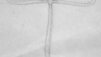

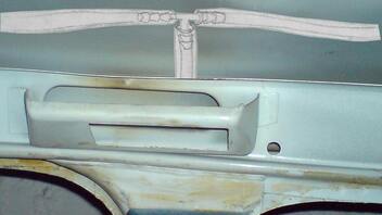

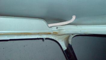

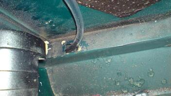

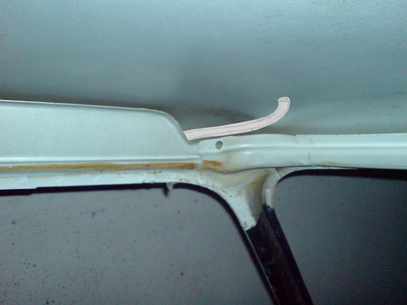

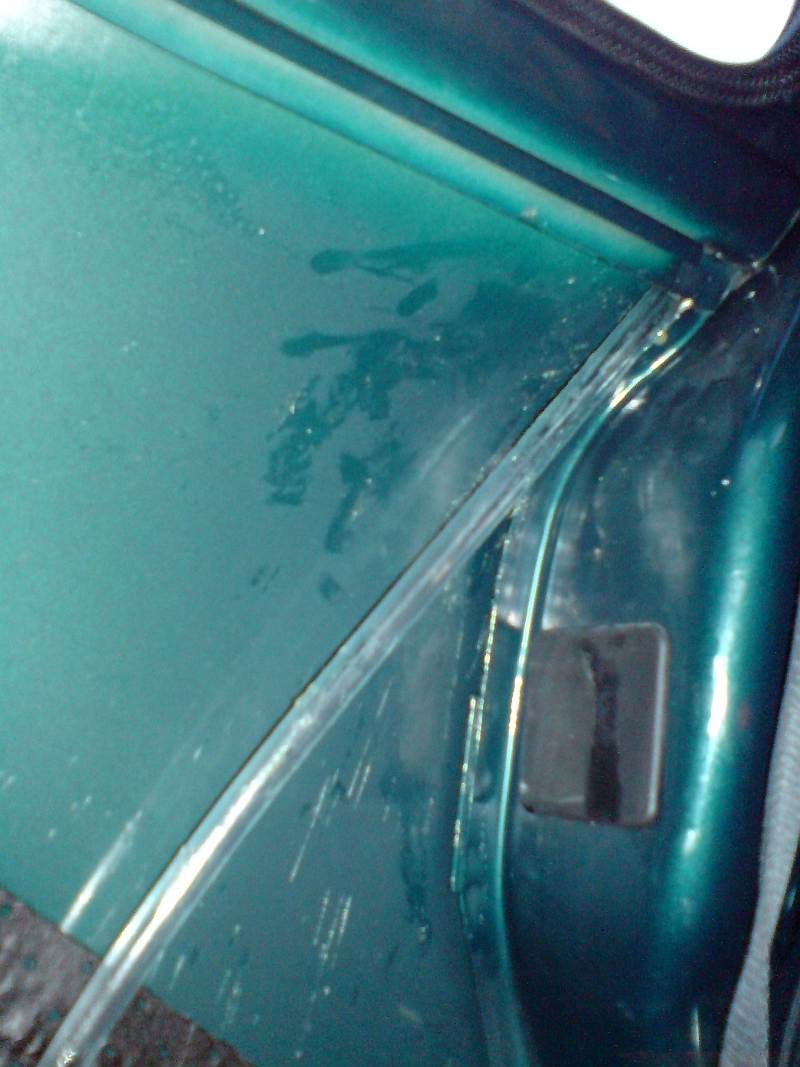

    wollte meine Lösung ja mal bildlich darstellen... Hier nun die Bilder. Leider hatte ich meinen Himmel schon wieder dran und die Bilder vom Einbau habe ich nicht gefunden...
    Aber ich habe nen bisschen "gePHOTOSHOPt"...
    1.)
    Du fädelst den Schlauch in die B-Säule bis er oben am Dach herauskommt. Ist nen bisschen fummelig aber klappt. Oben, am Dach, musst du das Blech (in der die Lampe ist) mit der Hand ein wenig nach innen ziehen, damit der Schlauch durch kann. Ist der Schlauch oben, dann das T-Stück hineindrücken. (Ich habe meinen Schlauch mit "MikeSanders" eingeschmiert, rutsch besser und konserviert)
    2.)
    2x Schlauch so ablängen, das dieser von den Ablaufröhrchen zum T-Stück reicht. Er muss auch so lang sein, dass du ihn auch noch hinter dem Blech langführen kannst.
    3.)
    Den Schlach nun hinter das Blech drücken.
    4.)
    Den Schlauch an den Ablaufröhrchen mittels Kabelbinder fixieren. (Kanäle vorher reinigen!)
    5.)
    Den Schlauch hinter der Seitenverkleidung durch den Gummistopfen in den Schweller führen. Entweder du lässt in dann im Schweller liegen (Schweller sollte dann aber mit "MikeSanders" geflutet sein oder du befestigst ein plastikummatelten Draht am Schlauch und führst ihn duch einen Ablauf ein Stück nach draußen (So habe ich es gemacht).
    Hoffe es ist soweit verständlich!?
    Falls noch Fragen, einfach fragen...;)
    Grüße Alex
