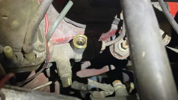

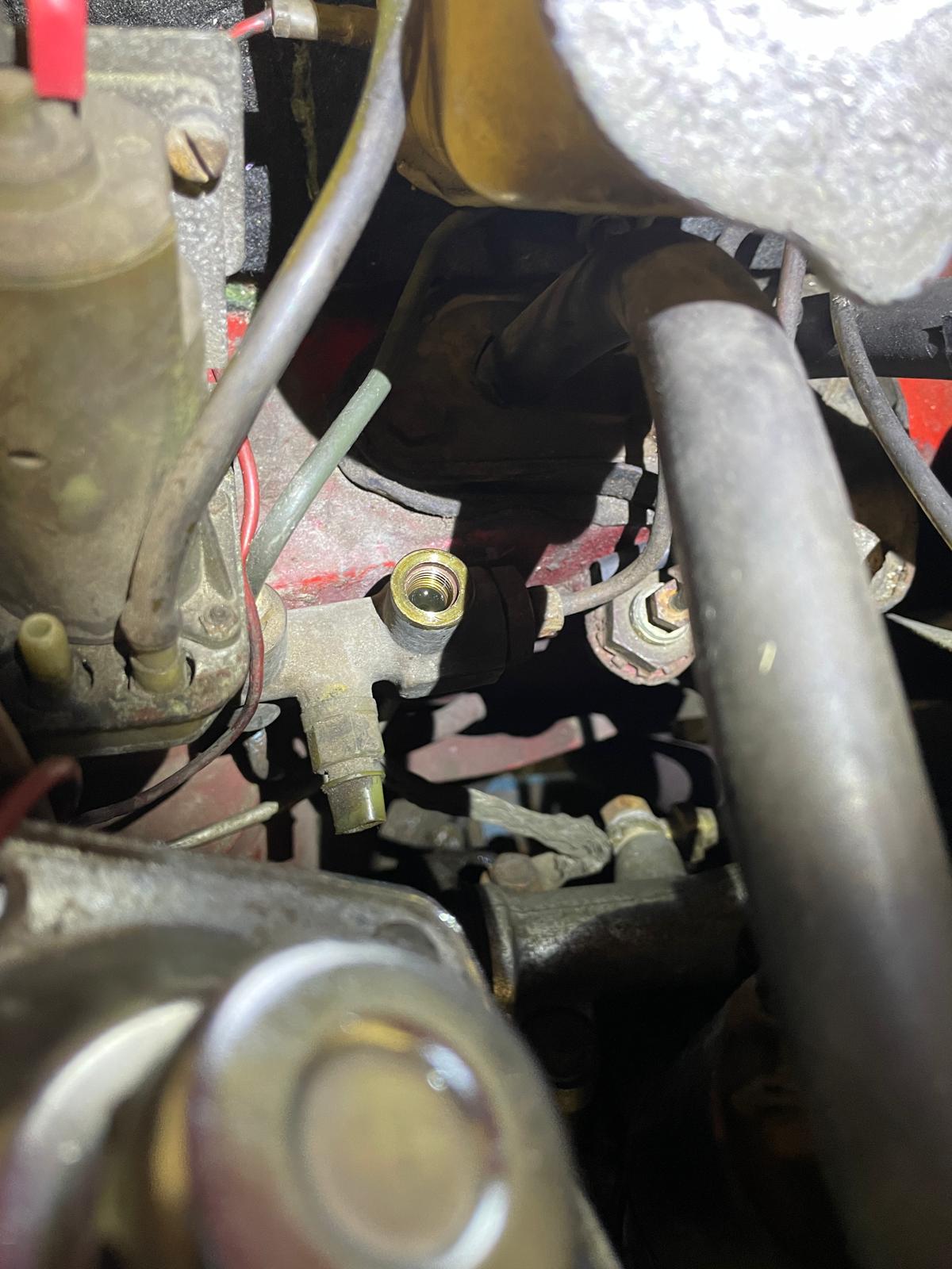

    Bin heute dazu gekommen den Schalter zu wechseln.
    Den gebraucht gekauften kann ich weglegen….passt nicht
    Schaut mal Fotos
    Das Gewinde ist dicker als das vom erworbenen.
    ich kann lediglich die Stärke messen.
    Weiß jemand welchen Schalter ich brauche?

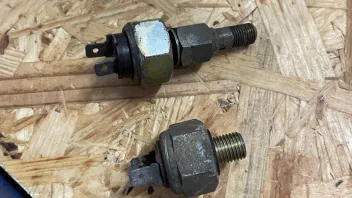

  • Hier mal das Vergleichsfoto (by the way….gekauft bei Kleinanzeigen von einem Mini Fan)
    ….ist aber auch nicht tragisch, weil ich mittlerweile gelernt habe, dass es riesige Unterschiede gibt und innerhalb von fast 50 Jahren hat’s sicherlich diverse Umbauten gegeben….

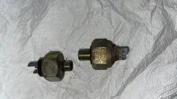

    Hier noch 3 Fotos
    Gekauft habe ich den mit der „Verlängerung „
    Die habe ich abgeschraubt.

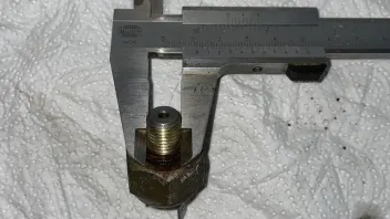

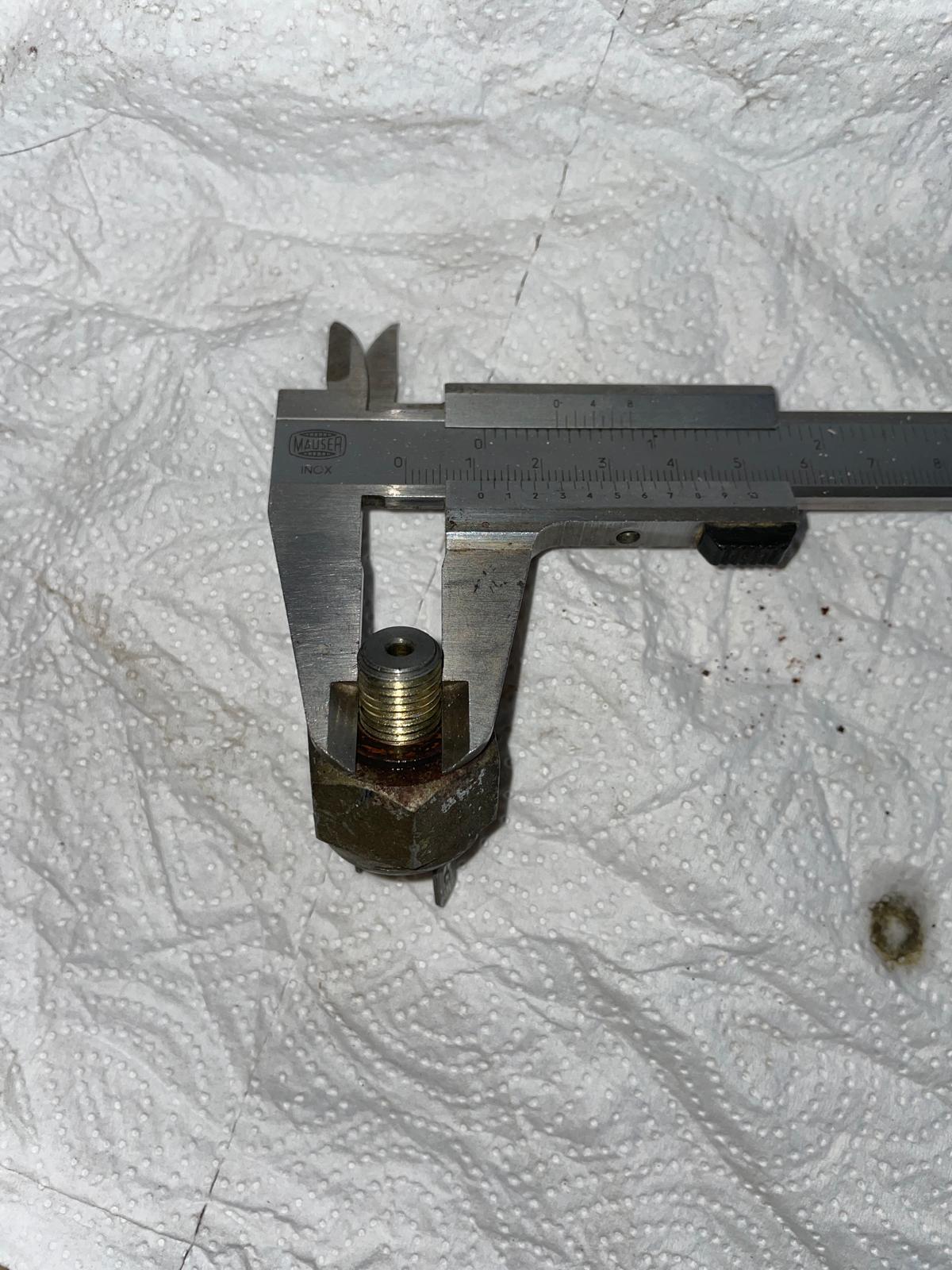

    Der Durchmesser darunter 10mm
    Der verbaute hat gemessene 11mm
  • Dann schraub mal die Verlängerung ein 😉 wenn du da genug Platz hast, wäre das die Lösung 😉 dann hat die eine Seit NPT und andere Seite M10x1 …So als Idee
  • Der von dir gekaufte ist für unten am Verteilerstück beim Bremsschlauch. Wäre auch möglich den einzubauen oder einen an die Pedalerie machen oder einen passenden suchen. Am einfachsten wirds sein einen gebrauchten vom Inno besorgen.

    Er kann das zwar unten beim Bremsschlauch einschrauben aber bestimmt nicht oben. Durchmesser 11 ist nicht M10x1... Ist das gleiche Gewinde wie bei den Anschnallguten. :wink:
    Auf Erfahrung vertrauen
  • hmmm NPTF hat doch 10,47 und ist konisch und er hat weit oben gemessen (hab aber nur am Handy geguckt und keine querbohrung gesehen) daher vermutete ich Adapter mit m10×1 und NPTF, die gibt es ja.
