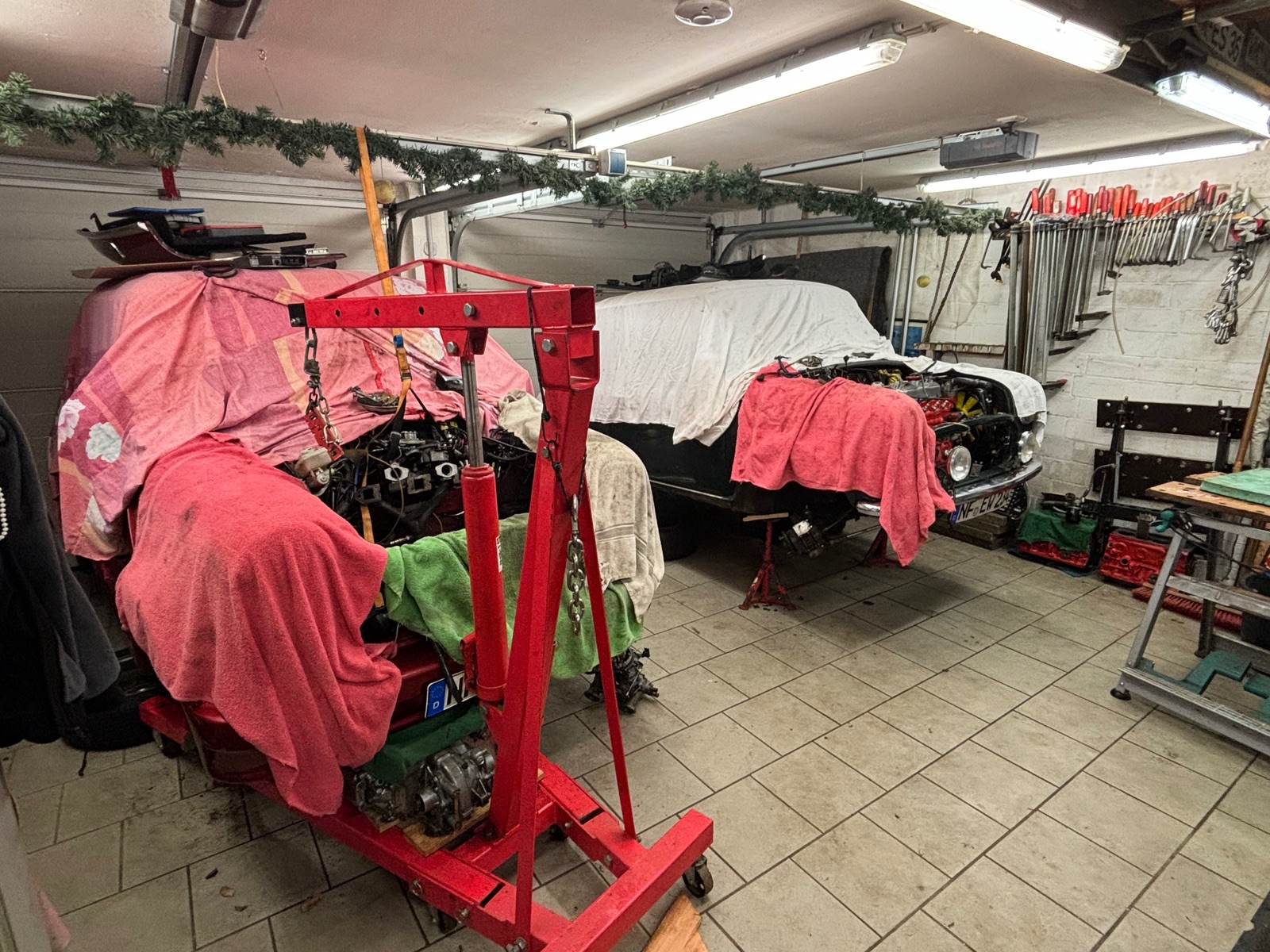

  • So sieht eine Garage aus, wenn zwei Minis gerade in Arbeit sind.
    Die Weihnachtsbeleuchtung ist noch ein Überbleibsel von einer Adventsfeier. Stört aber nicht….
