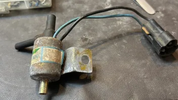

Kann mir jemand sagen was das für ein Bauteil ist?
Der Mini ist Baujahr 86
Anschluss (Stecke) ist im Auto vorhanden.

Regelventil für Steuerung der zündverdtellung ab 3.000 U/min zur Abgasreinigung / Senkung. Verbunden mit schaltgestänge, aktiviert ab 3ten Gang. Unterdruck Schläuche vom Verteiler auf das Ventil und ab da zum vergaser (im Gegensatz davor war Unterdruck direkt von zum Vergaser)
Braucht man nicht, Unterdruck wieder direkt auf Verteiler, Zündung auf 8-10 Grad bei 1000 U/min bei abgeklemmten Unterdruck, Gemisch anreichern und schon läuft der kleine wesentlich besser ab 3ten Gang .
