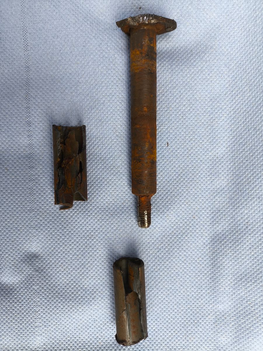

Bremspedal hängt manchmal 74er Export
Beim inno buchsen gegen englische aus messing wechseln und zwar zeitnah, wird immer schlimmer werden. Fetten bringt da nichts.
Passen die Buchsen 1:1?
ja die Durchmesser sind gleich. Man braucht 4 Messingbuchsen, pro Pedal 2.
Gibts neu 2A3034 oder man holt sie aus einer alten Pedalerie.
