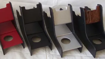

diese Konsolen (s. Bild, wenn freigeschaltet) gibt es ab 75 € in England zu kaufen
...ist denn bitte "in England"?
75 Euronen wäre mir die deutlich bessere Verarbeitung (in jedem Fall besser als das, was ich zusammenwerkeln könnte;)) schon wert. ![]()
Also - reich' mal Landekoordinaten 'rüber! ![]()

Guckst du hier -->Interiors -->NEW CENTRE CONSOLES FROM £49

Ich habe ja schon des öfteren bei denen bestellt.
Die Sachen kommen sehr gut verpackt und innerhalb von ein paar Tagen (3-5) bei dir an. Der Versand kostet allerdings £25.
Wenn du vor hast, dir eine zu bestellen, könnten wir uns ja schonmal die Versandkosten teilen. Innerhalb von Deutschland kann ich bis 30kg für 5€ mit der Post verschicken.
@ alle Händler
oder könnt Ihr die oder ähnliche Konsolen auch zu einem vergleichbaren Preis anbieten. (Radioschacht ist für mich nicht wichtig, besser fänd ich schon Lüftungsdüsen. Ok, Wurzelholz sollte auch schon die Front verzieren)
aber kein mini gleicht den anderen und jede konsole muss angepasst werden was bei den einen passt muss bei den anderen noch lange nicht passen !!! übrigens phantomfan frag doch mal thomas der hat doch noch die masse irgendwo !!!
Meinst Du denn, dass diese Konsolen nicht so gut passen, wie die, die man in Deutschland für 200€ kaufen kann???
der thomas aus unseren club hat sich eine nachgebaut und sie an seinen mini angepasst da wir nun das selbige baujahr haben bze das gleiche modell müsste sie ja rein passen tut sie aber nicht und überleg mal viele haben auch andere sitze drin gruss harry
Anpassen kann jeder ja noch selber machen, wenn die Konsole wirklich nicht passen sollte...
und, was passt schon beim Mini auf anhieb?

Will denn keiner so eine Konsole aus England haben???
Hört sich ja interessant an aber z.z. bin ich etwas PLEITE
Also mich würde so eine Konsole schon Interessieren.
Nur wird das Porto sehr hoch, müßten schon noch ein paar mehr mitmachen und dann zusammen Bestellen.
Ich habe zwar die Konsole von Schrott-Peter gekauft, doch die kommt in mein Erdbeerkörbchen rein.
Bräuchte also noch eine für meinen SPI.
