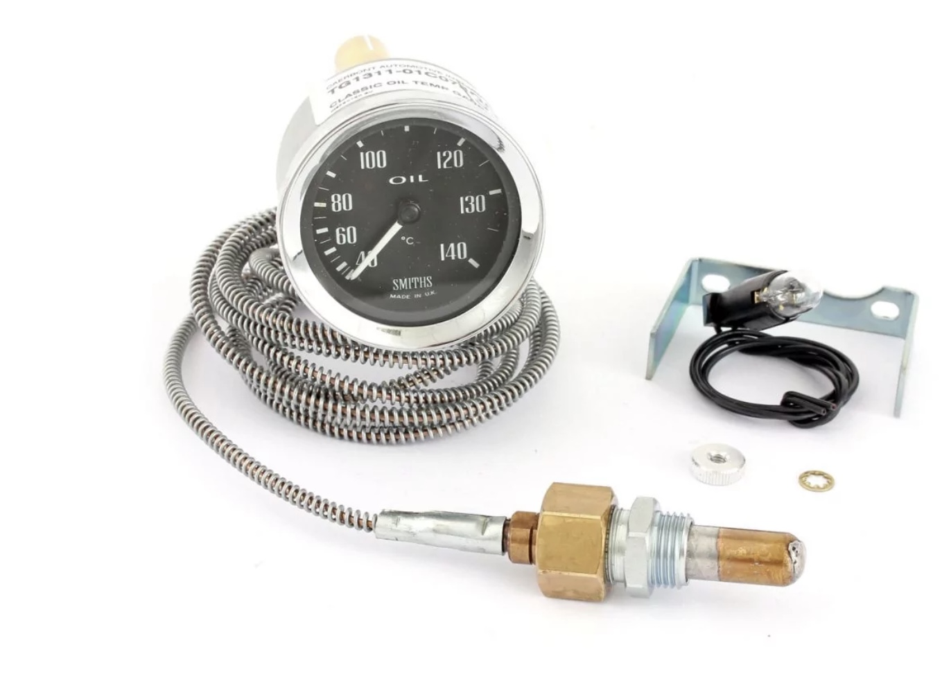

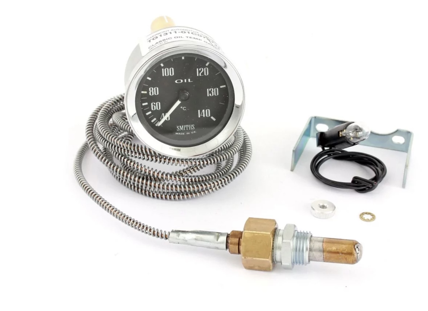

Suche Smiths Instrumente für Öldruck, Öl Temperatur, Wassertemperatur, ...
Kein Ampermeter.... Lieber ne Uhr

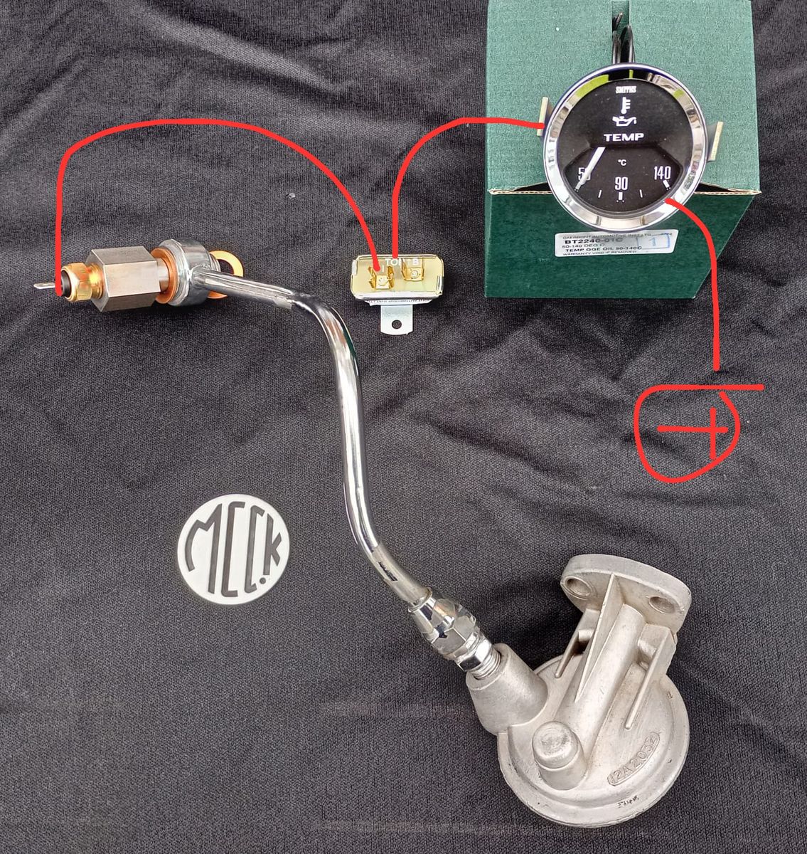

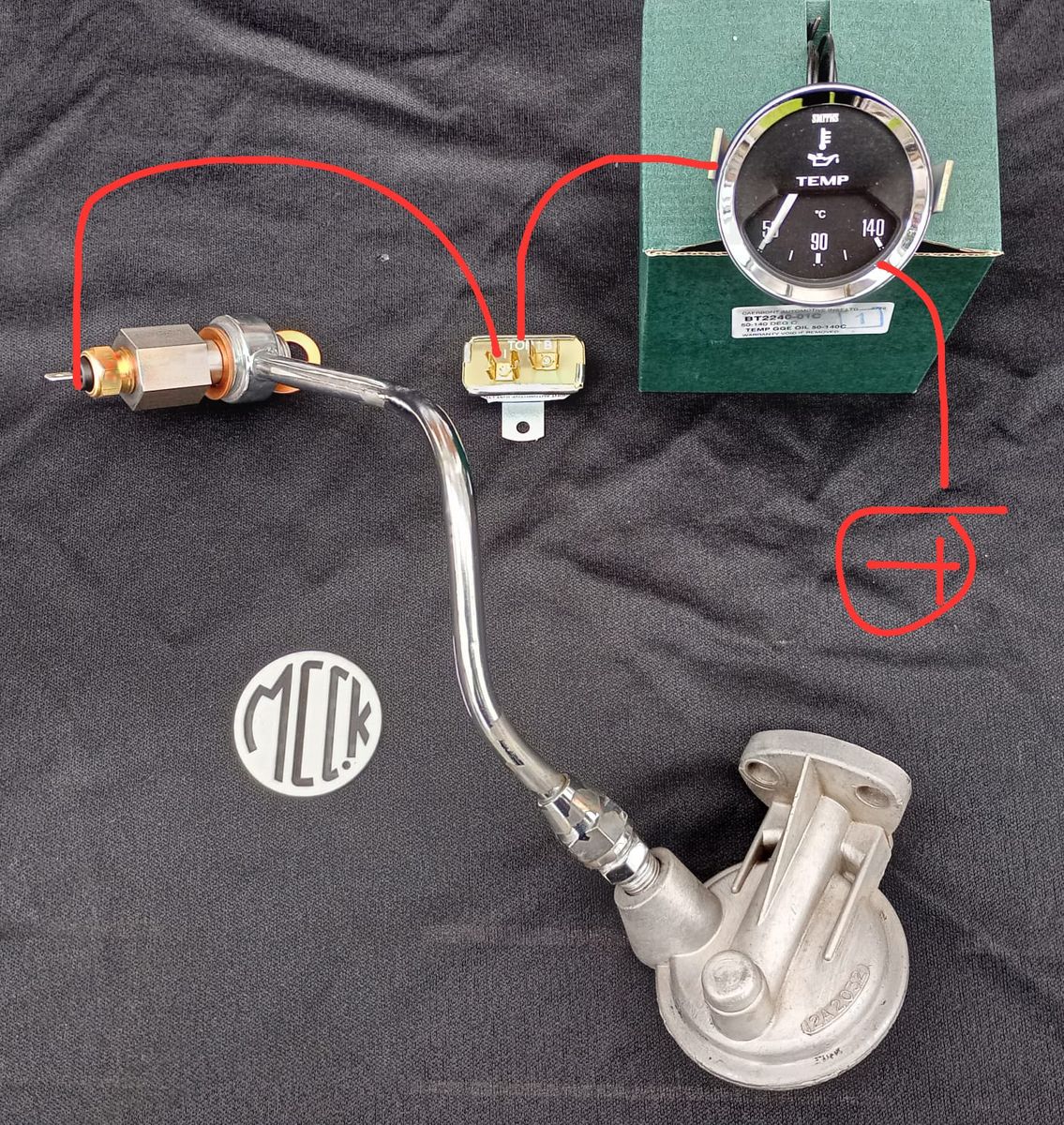

Wer seinem Mini etwas gutes tun will, sollte besonderen Wert auf die Öltemperatur legen.
Ist diese nicht im optimalen Limit, ist Totalverschleiß an den Lagerstellen die Folge.
Um die Öltemperatur im Hauptölstrom sichtbar zu machen, hatte ich vor Jahrzehnten diesen Adapter entwickelt. Dazu wird die Befestigungsschraube der Ölleitung zum Ölfilter am Motorblock durch diesen Adapter ersetzt. In diesen Adapter wird der Temperaturaufnehmer GTR 101 eingeschraubt.
Mit einer Öltemperaturarmatur von Smith und der entsprechenden Verkabelung ist in Folge die Zustandsüberwachung des Motors fast perfekt.
