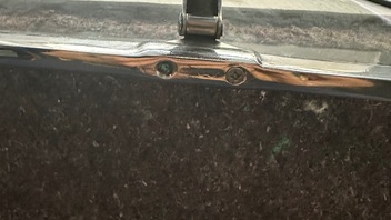

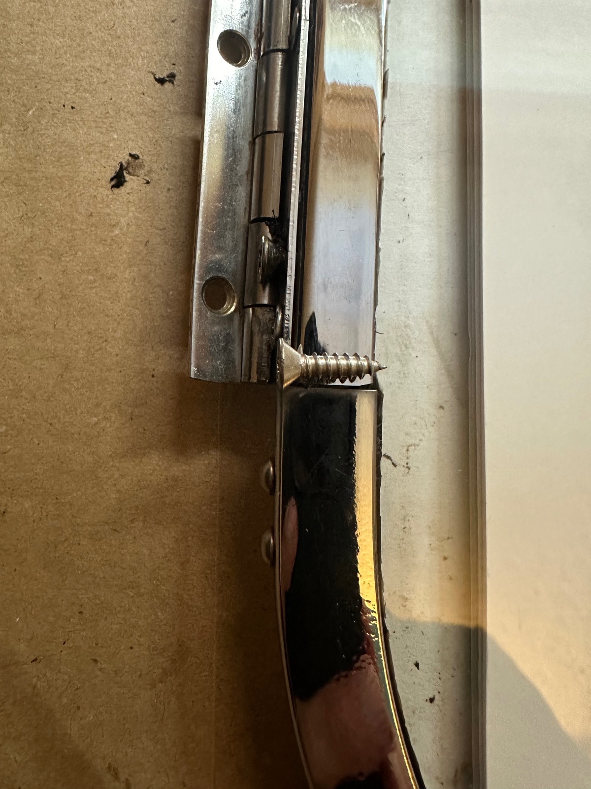

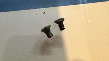

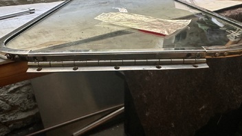

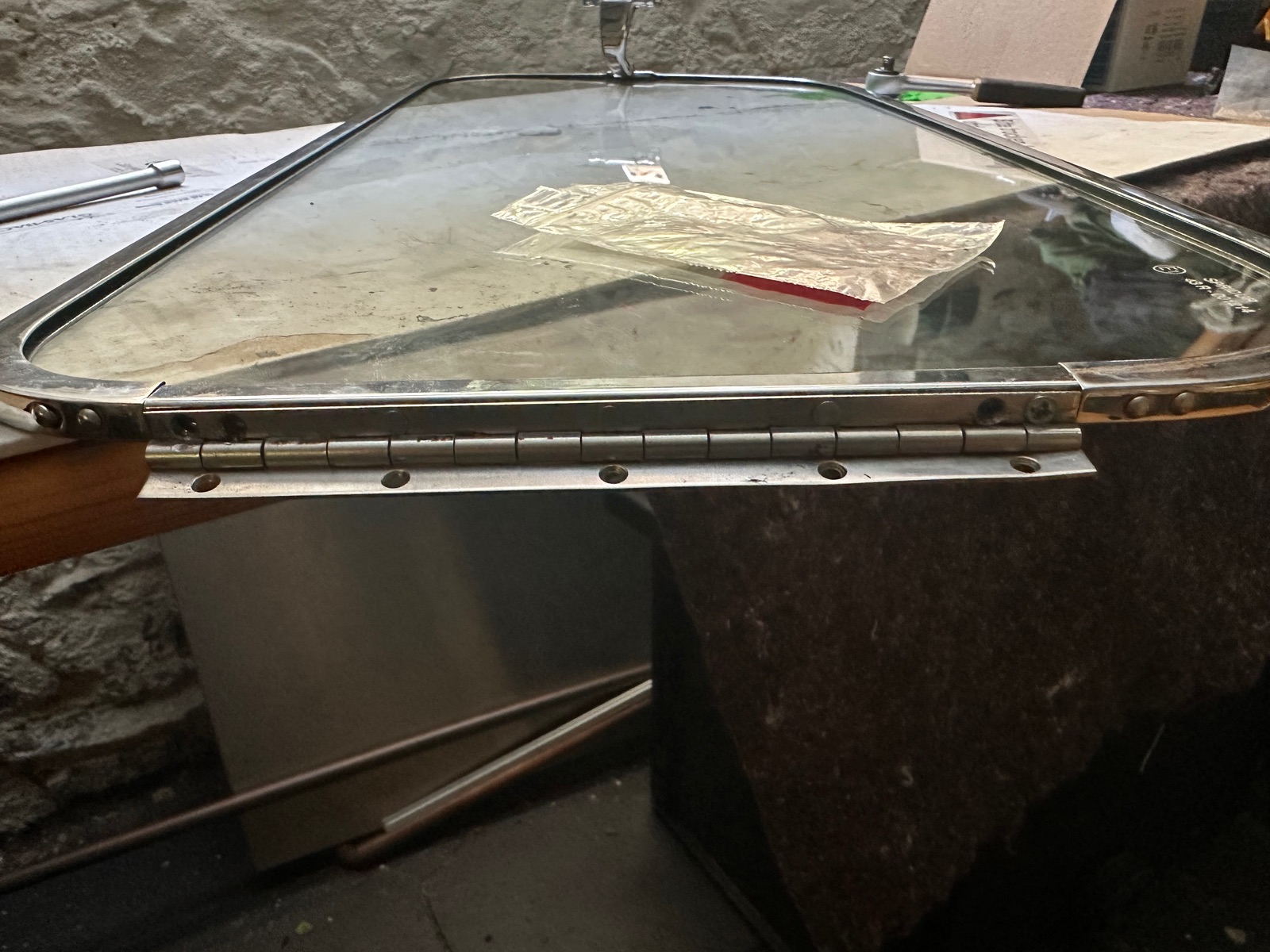

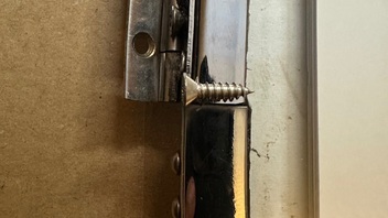

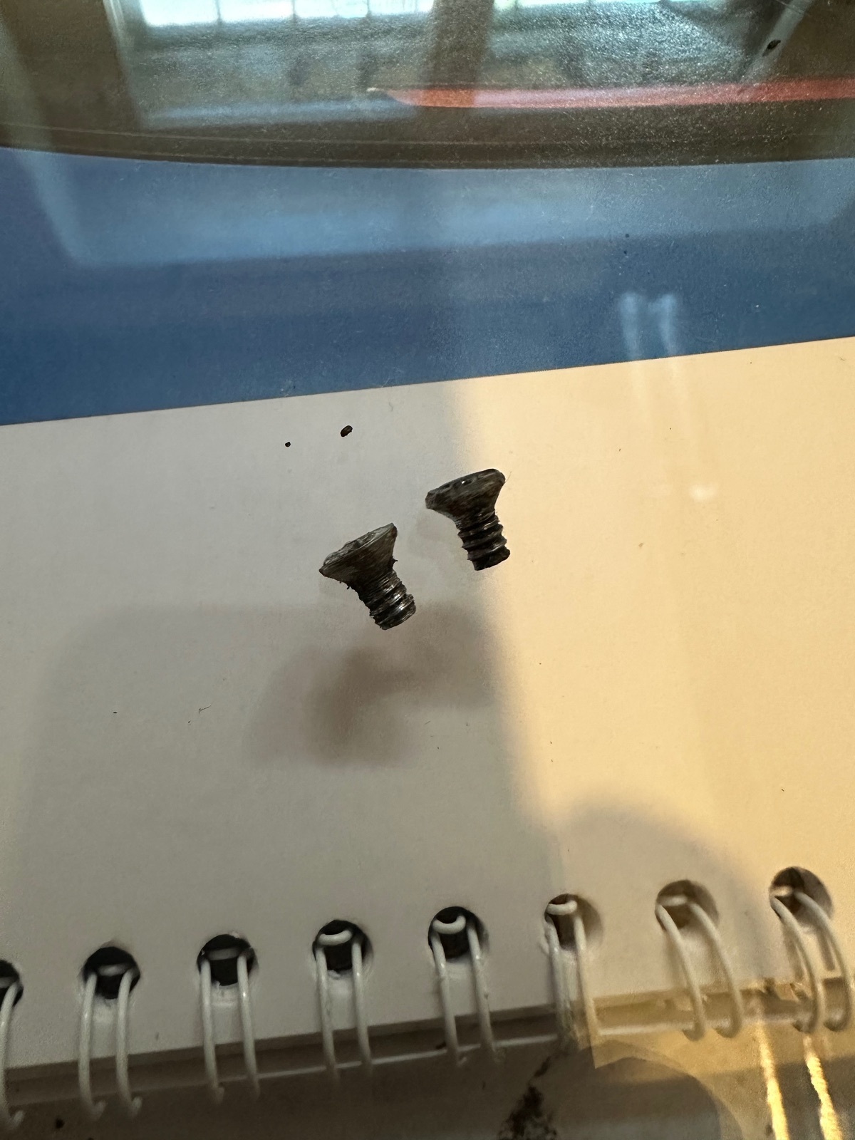

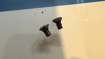

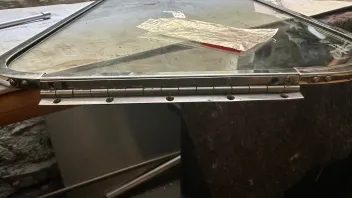

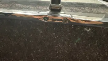

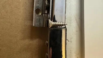

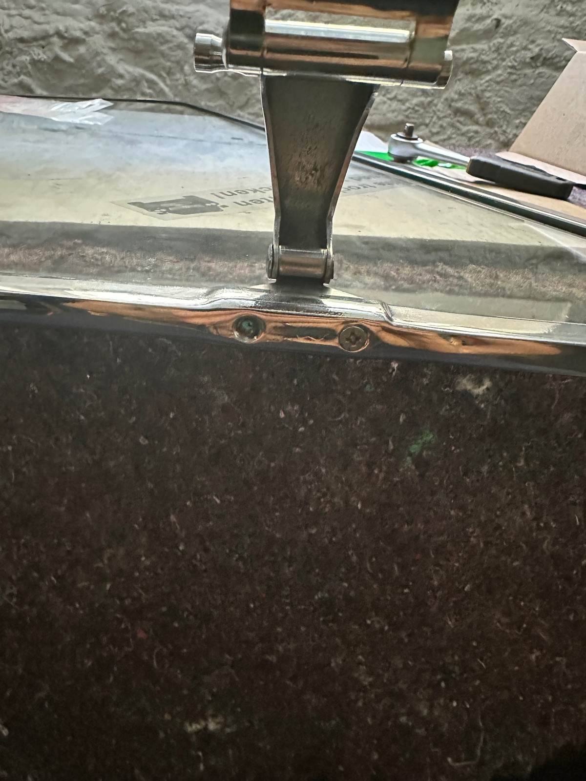

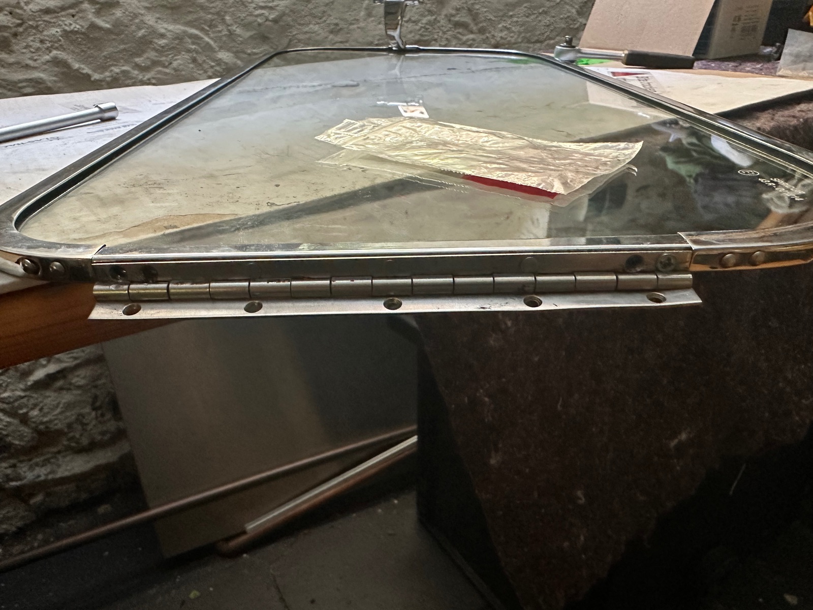

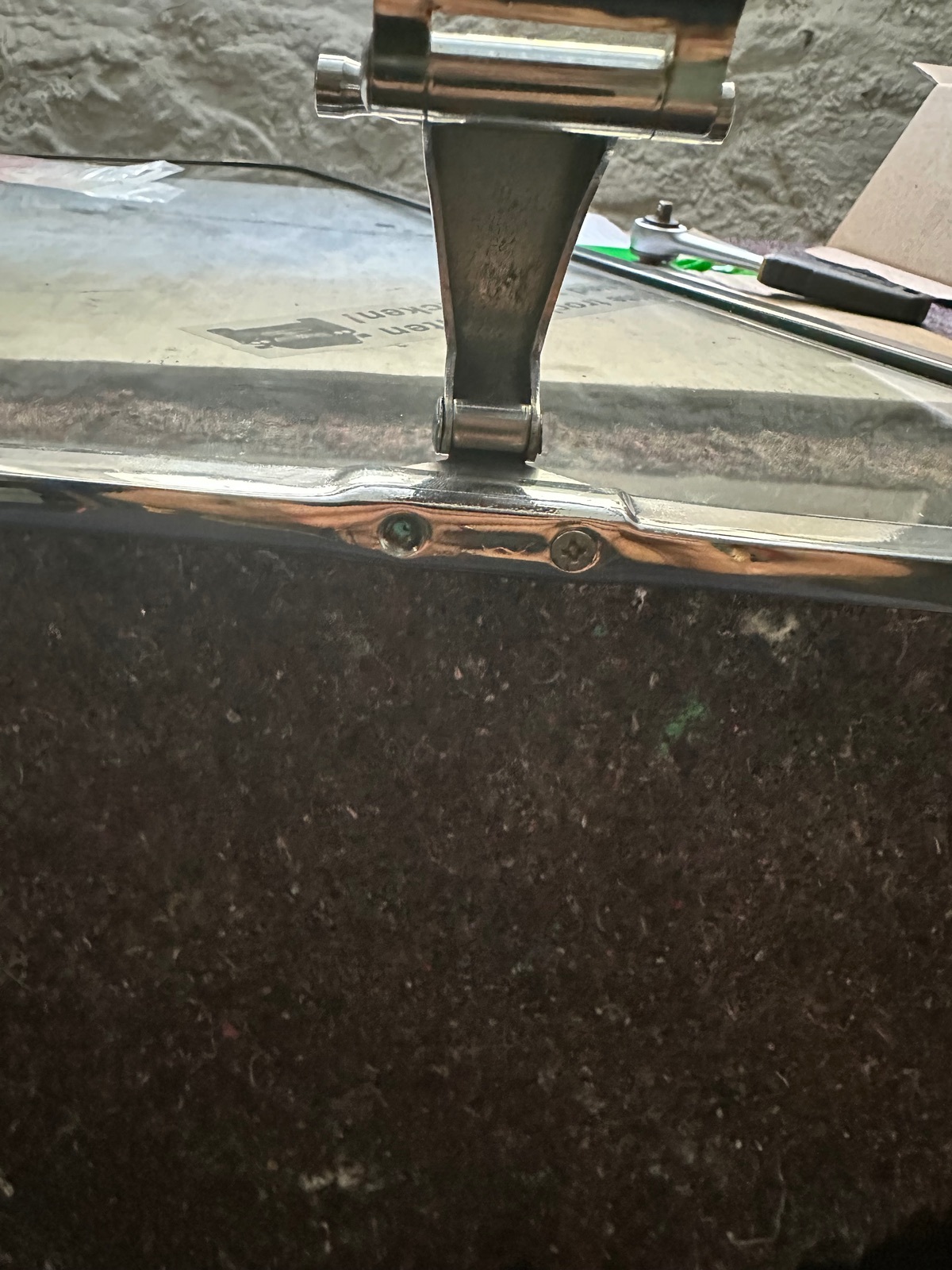

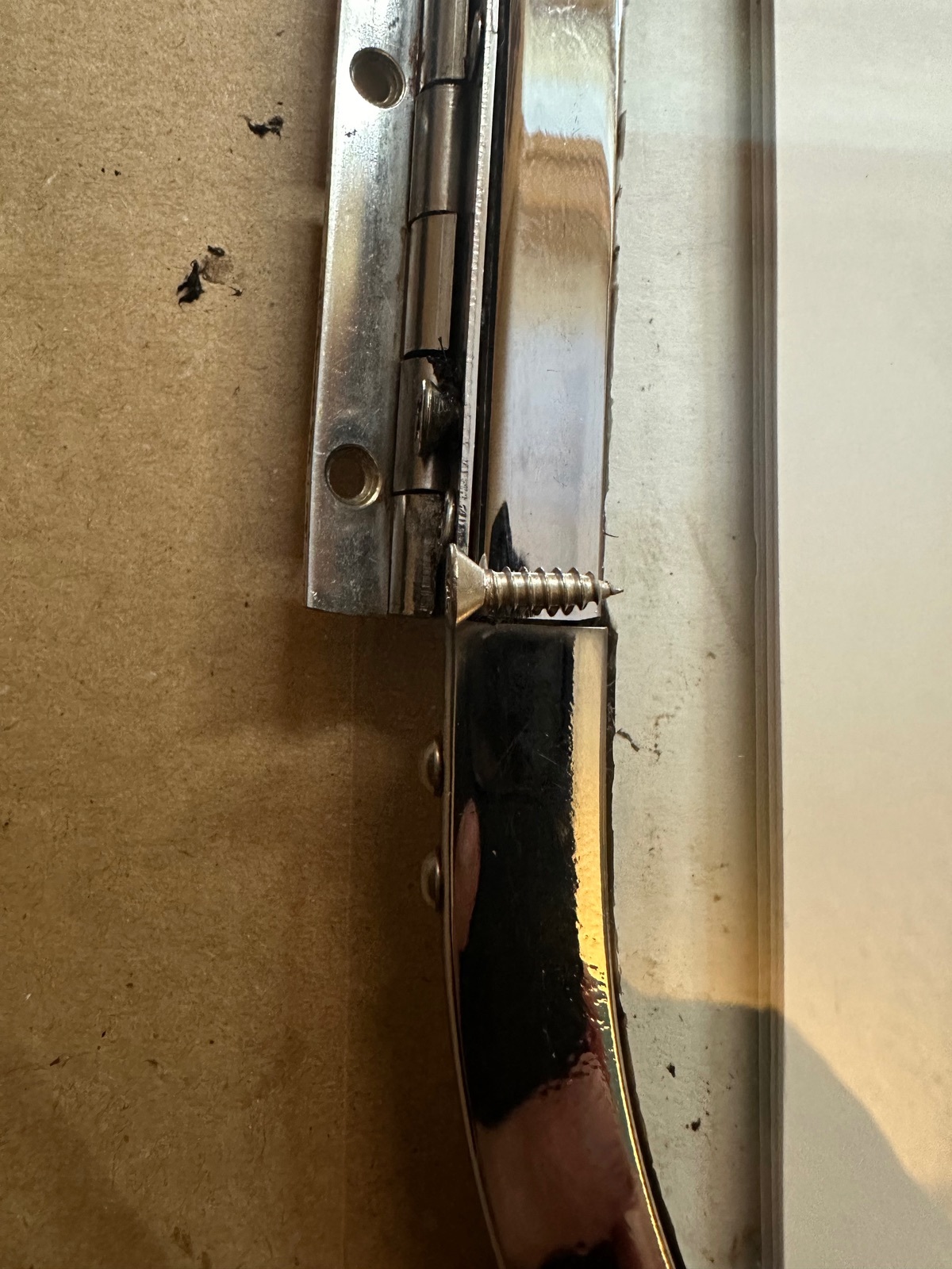

Schrauben Austellfenster hinten MK 1
Eventuell in neu?
MSSK064
Tschö MKFünnef
Wäre ne Lösung …
Für diejenigen die suchen zur Info:
Also es passt die Schraube CMZ204…
Ist 6/32“ UNC 1/4“ lang
