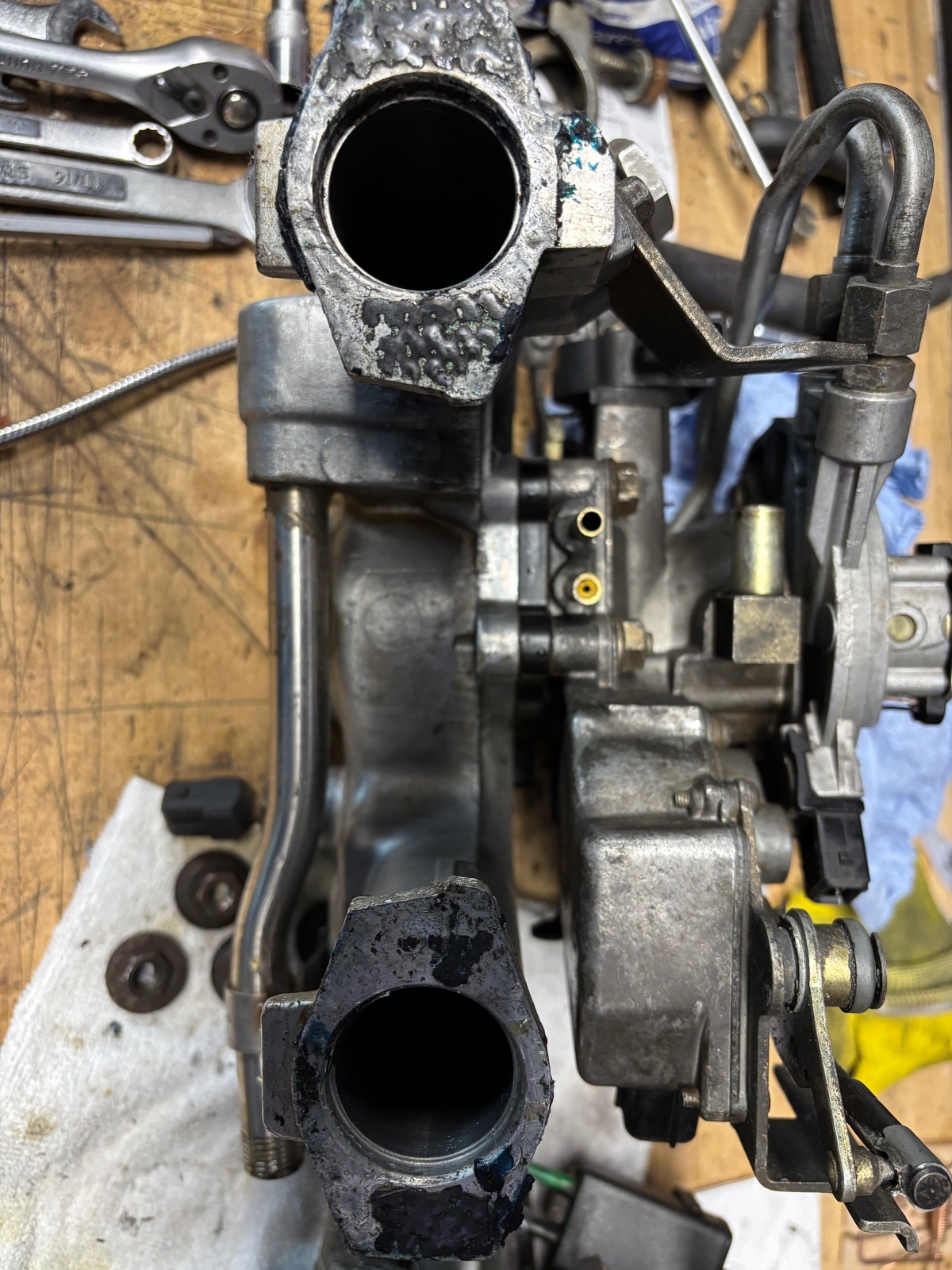

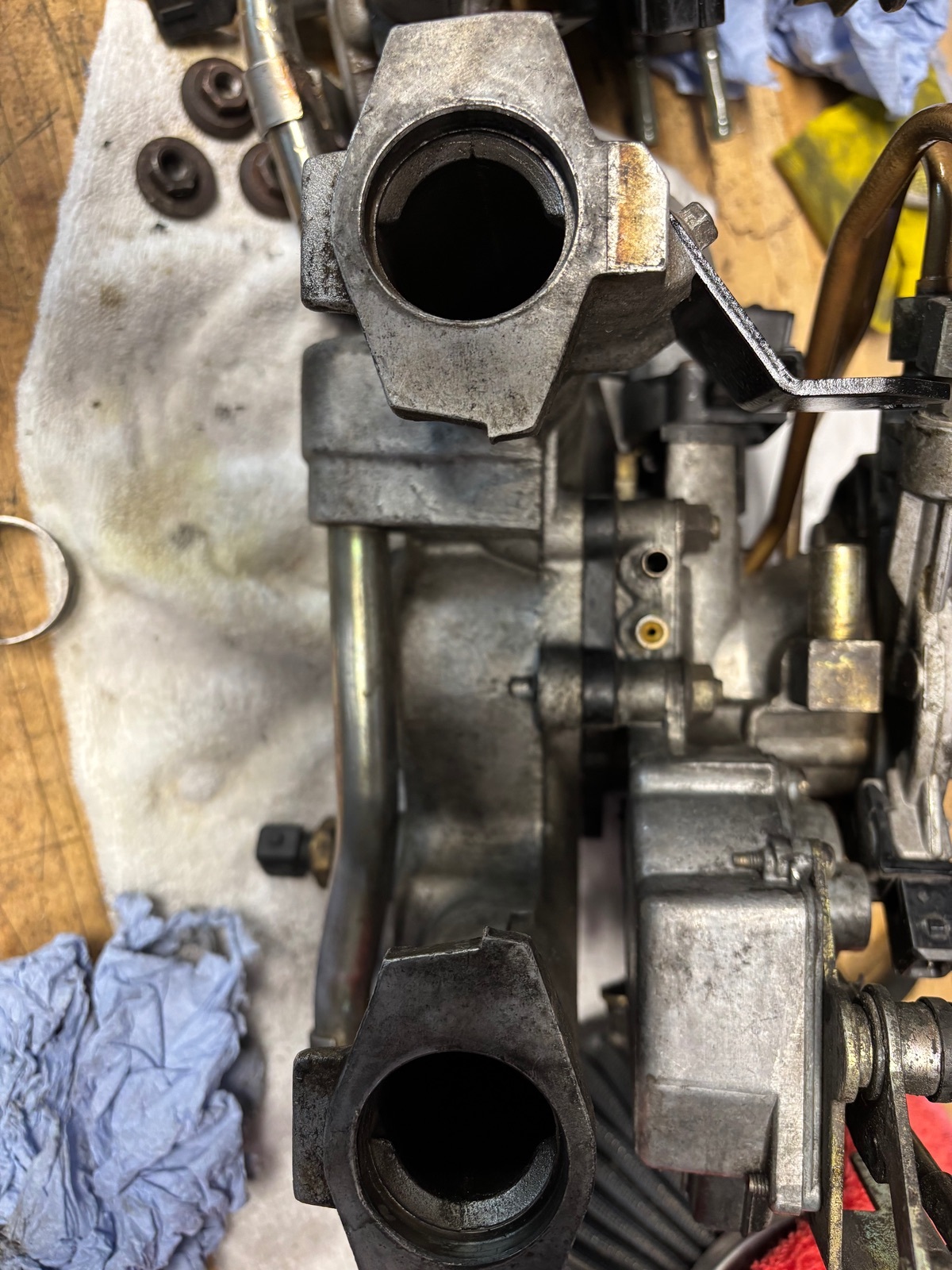

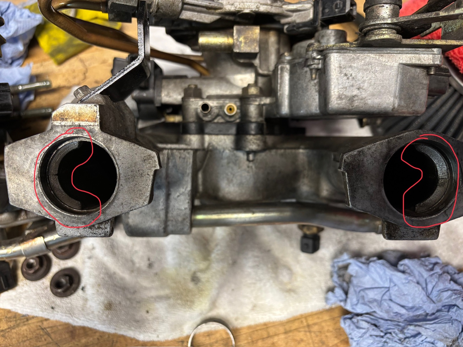

Was du meinst, ist wahrscheinlich diese Halbmond-förmige Wirbelkante in der Ansaugbrücke beim späteren SPi. Die frühen SPi hatten diese Kante noch nicht.
Diese Kante soll den sogenannten "Charge-stealing"-Effekt verringern, der beim A-Serie Kopf durch die "siamese inlet ports" auftritt, wenn das Einlassventil des inneren Zylinders noch nicht geschlossen ist, aber gleichzeitig das Einlassventil des äußeren Nachbar-Zylinders bereits öffnet....
