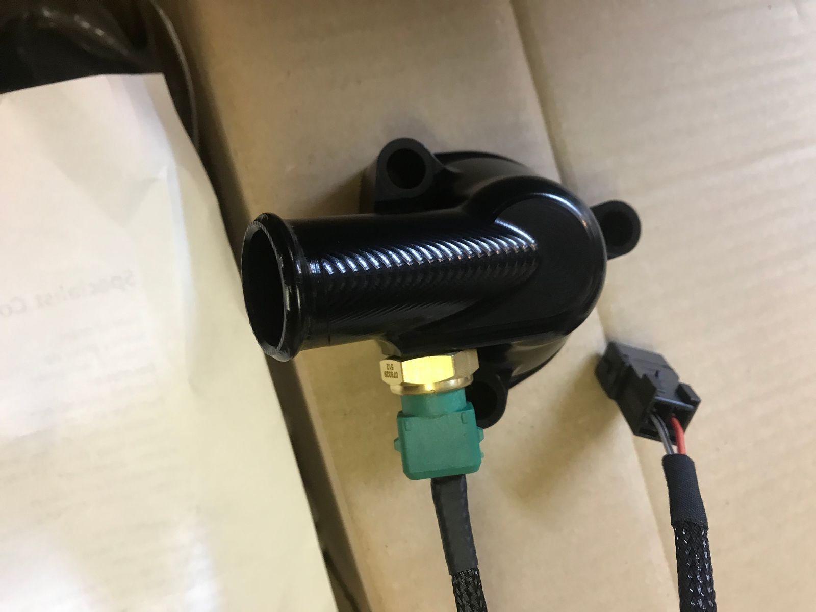

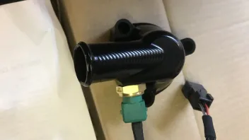

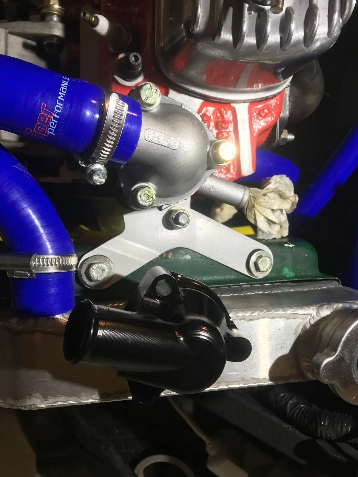

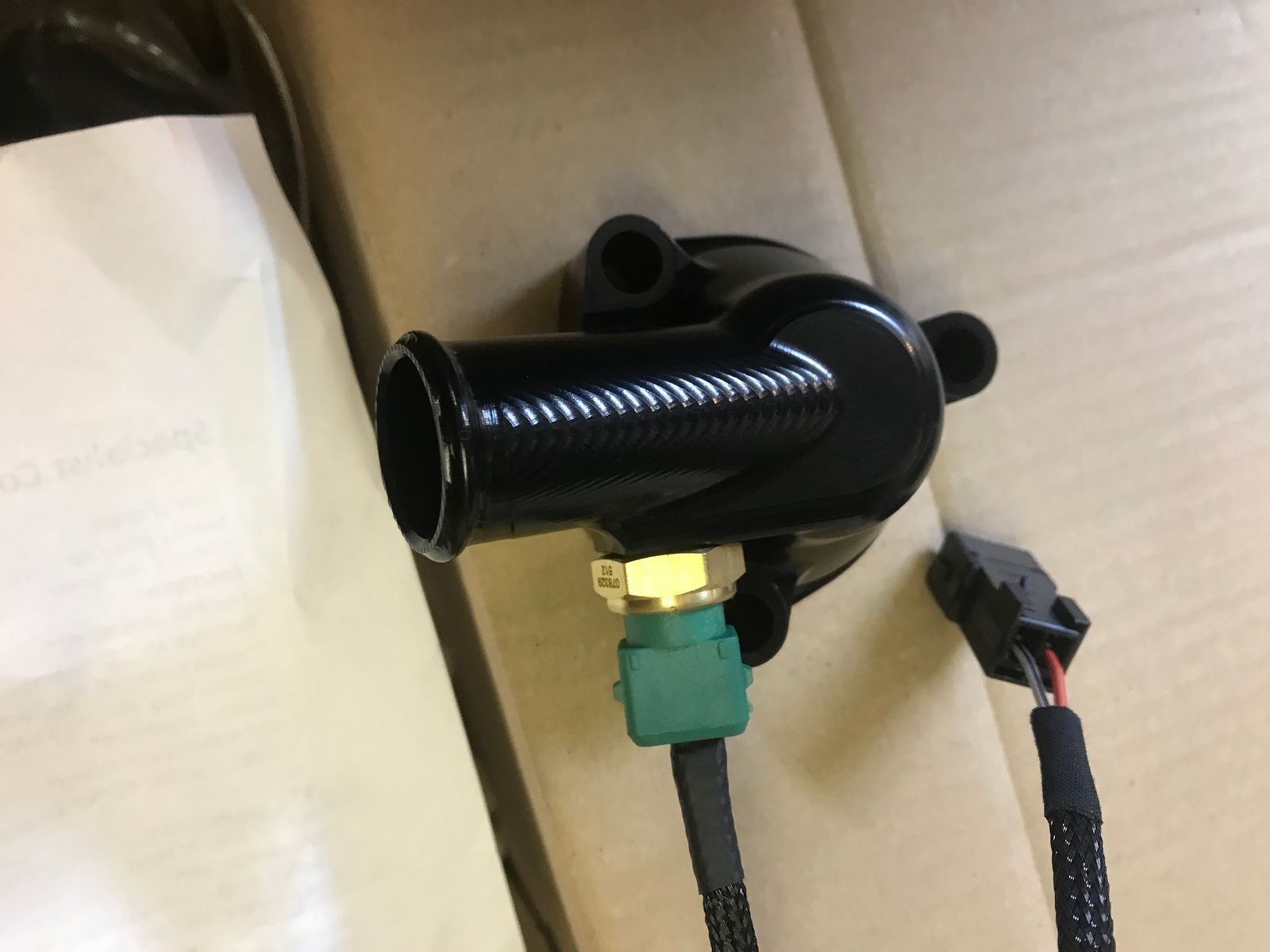

    Jetzt aktuell geht es mir darum wie man die Kühlmittelschläuche anschließt, im Besonderen warum der Aufsatz,
    welcher von Specialist Components bei dem Kit dabei war, der auf die Wasserpumpe oben drauf kommt,
    jetzt nur noch einen Abgang hat.
    ...über sieben Ansaugbrücken mußt du gehn...
  • wenn ich es richtig sehe mainst Du das schwarze Teil auf Deinem Bild, ist nur der obere Teil des Thermostat Gehäuses. Das Thermostat Gehäuse besteht aus zwei Teilen beim SPI und an dem Zwischenstück in dem das Thermostat liegt ist der Abgang .... und das alles ist auf den Zylinderkopf geschraubt und nicht auf die Wasserpumpe... die liegt weiter unten
    Lutz

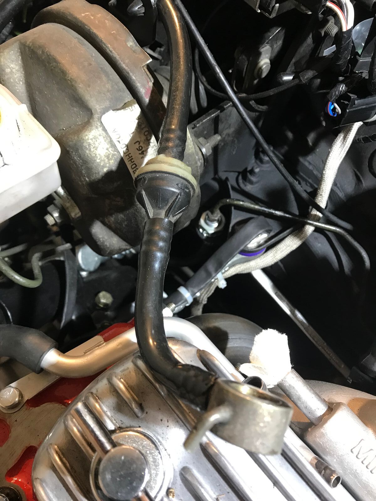

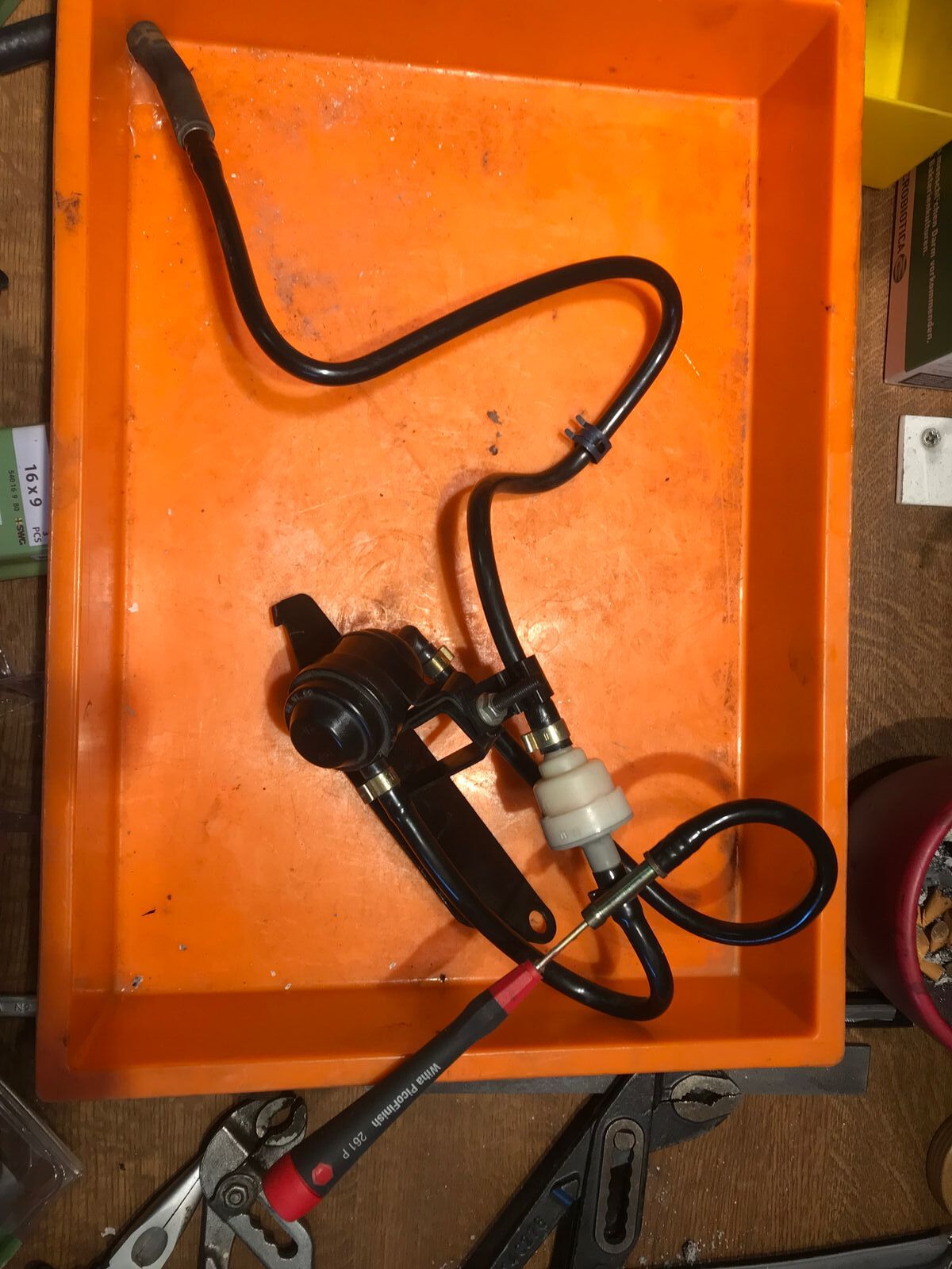

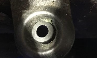

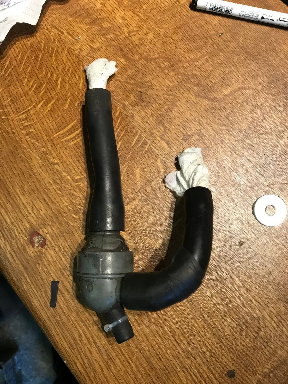

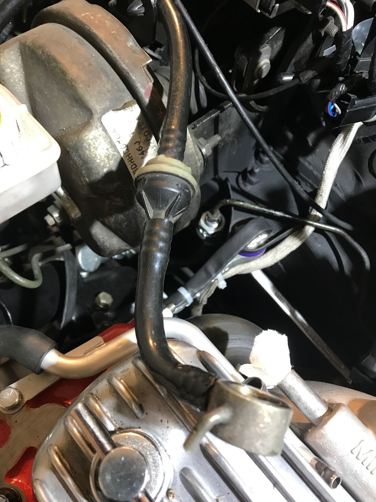

  • Ich hätte da mal zwei Fragen? Es geht um den SPI.
    1.) Für was ist dieser Kuststoffschlauch, der vom Bremszylinder in den
    Ansaugtrakt der Einspritzanlage geht? Ist das Zwischensteckdeningens aus
    Plastik ein Filter oder ein Ventil? Was macht das?
  • Bild 1 ist der Unterdruckschlauch für den Bremskraftverstärker. Das Plastikteil ist ein Ventil, welches den Unterdruck immBKV hält, wenn der Motor nicht läuft.
    Bild 2 kenn ich nicht
  • Bild 2 war vor ner ganzen Weile hier mal Thema...gab es nur bei den ganz frühen SPIs...Funktion weiß ich jetzt nicht mehr...wurde später aber durch ein durchgängigen Schlauch ersetzt...also überflüssig...finde das alte Thema nicht mehr :-(

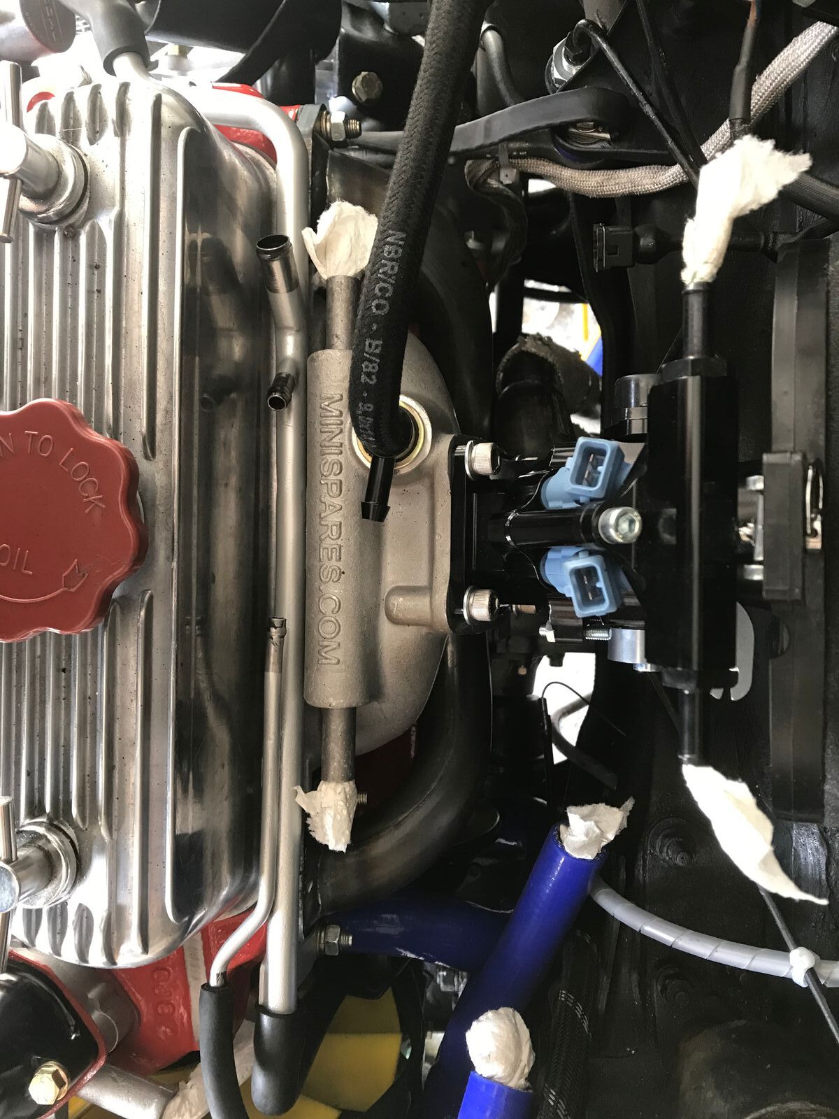

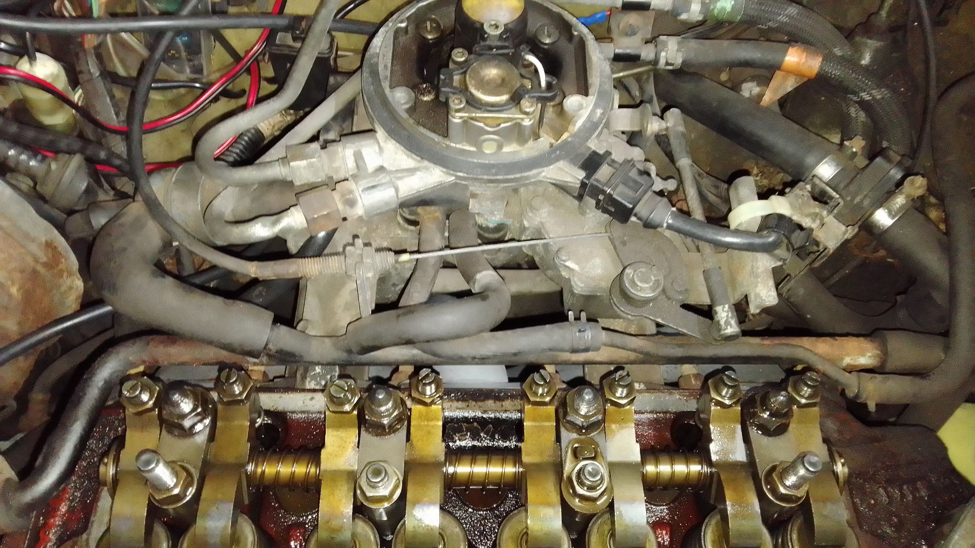

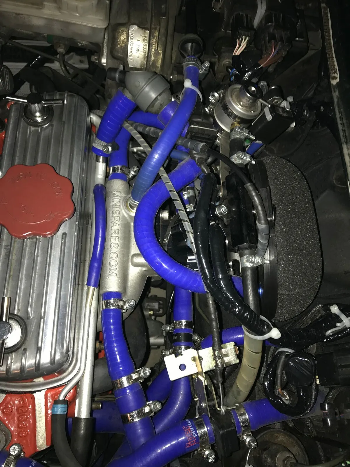

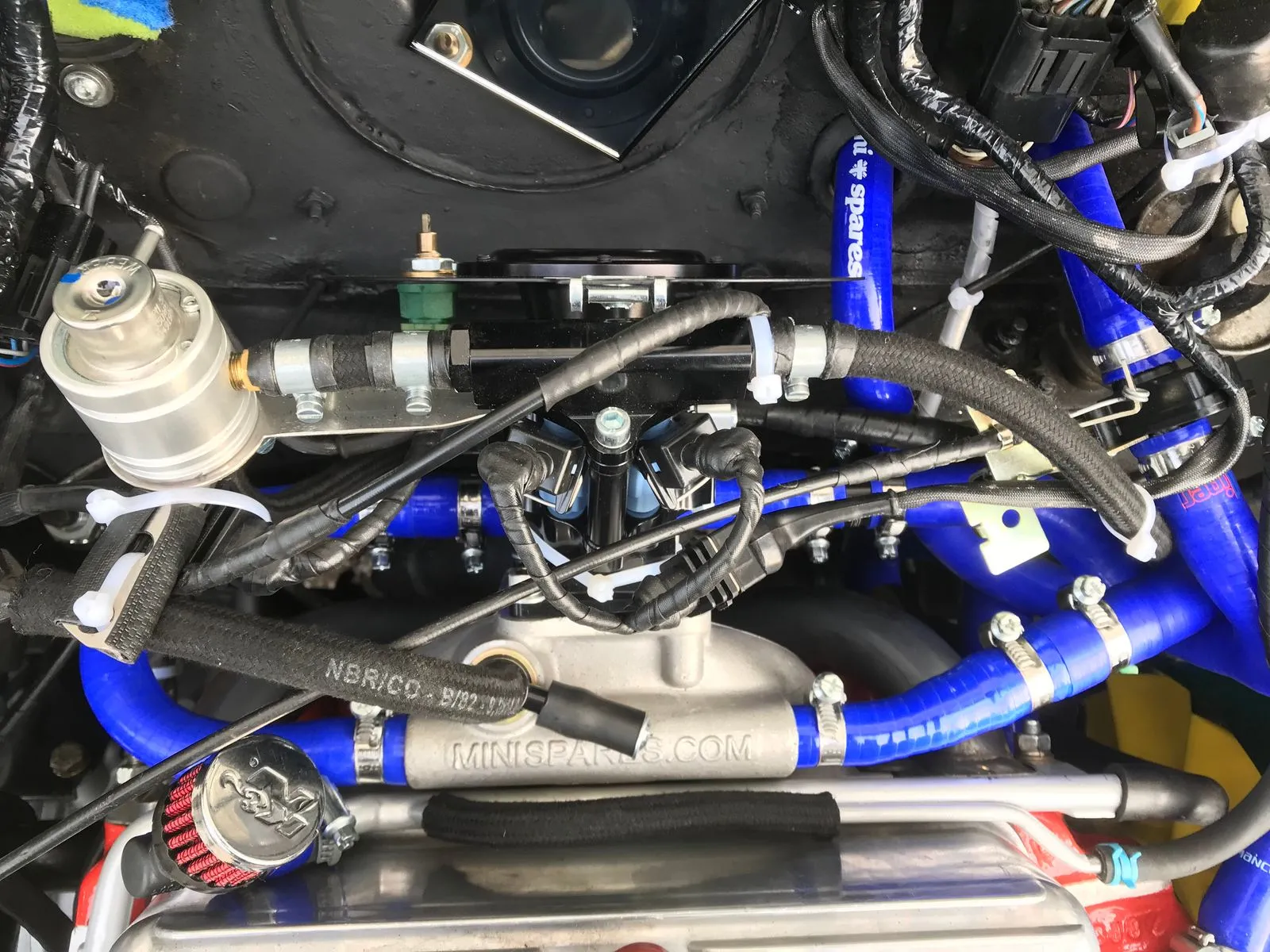

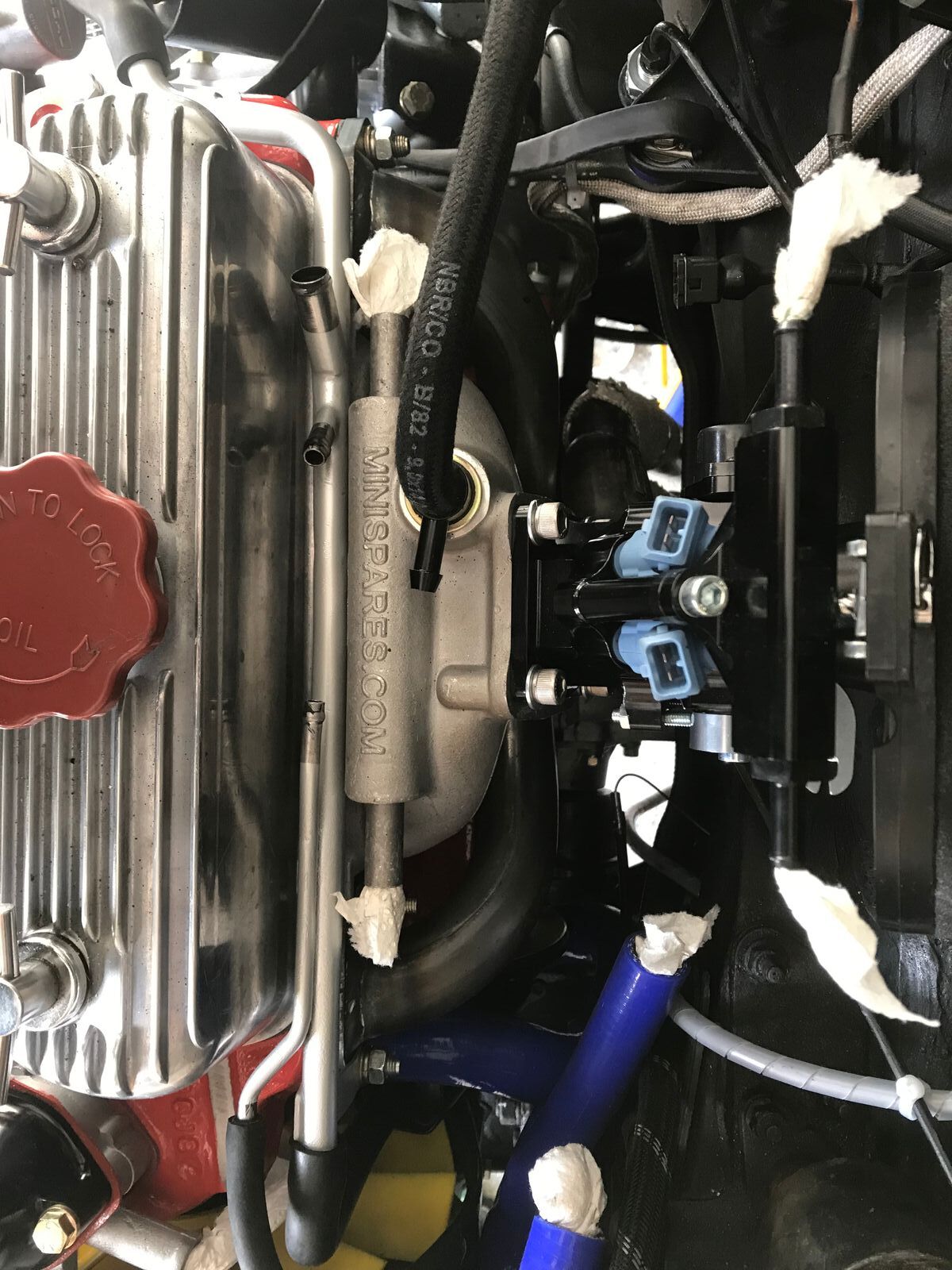

  • Hat mal jemand bitte ein Bild wo man genau sieht wie die verschiedenen Schläuche an die hier zu sehende silberne Metalleitung hinter dem Ventildeckel angeschlossen sind?

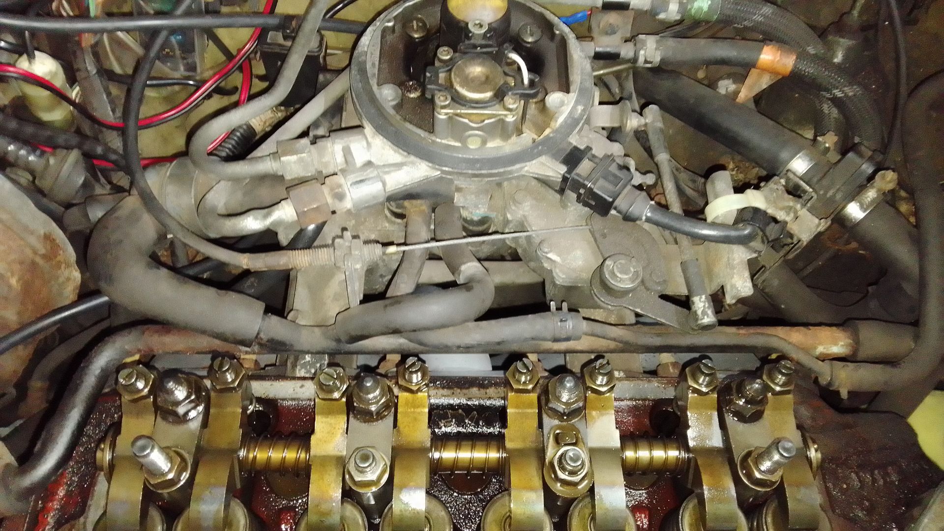

  • Hat mal jemand bitte ein Bild wo man genau sieht wie die verschiedenen Schläuche an die hier zu sehende silberne Metalleitung (siehe Bild oben) hinter dem Ventildeckel angeschlossen sind? Bei der originalen Einspritzanlage? Bitte bitte mit Puderzucker obendrauf!

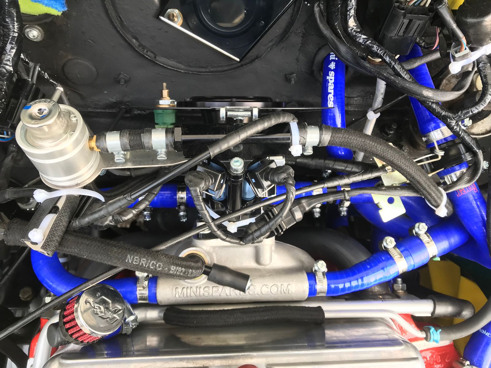

    Mein Plan: Bei der Sc-Einspritzanlage (siehe Bild #13) installiere ich ein Y-Magnetventil, welches von
    nem Termostat gesteuert wird und ja nach Temperatur wird die Einspritzanlage durchflutet oder nicht.
    Deshalb die Frage: Wieviel Bar Druck ist auf dem Kühlersystem? Denn je nach dem muss
    ich das Magnetventil raussuchen.
