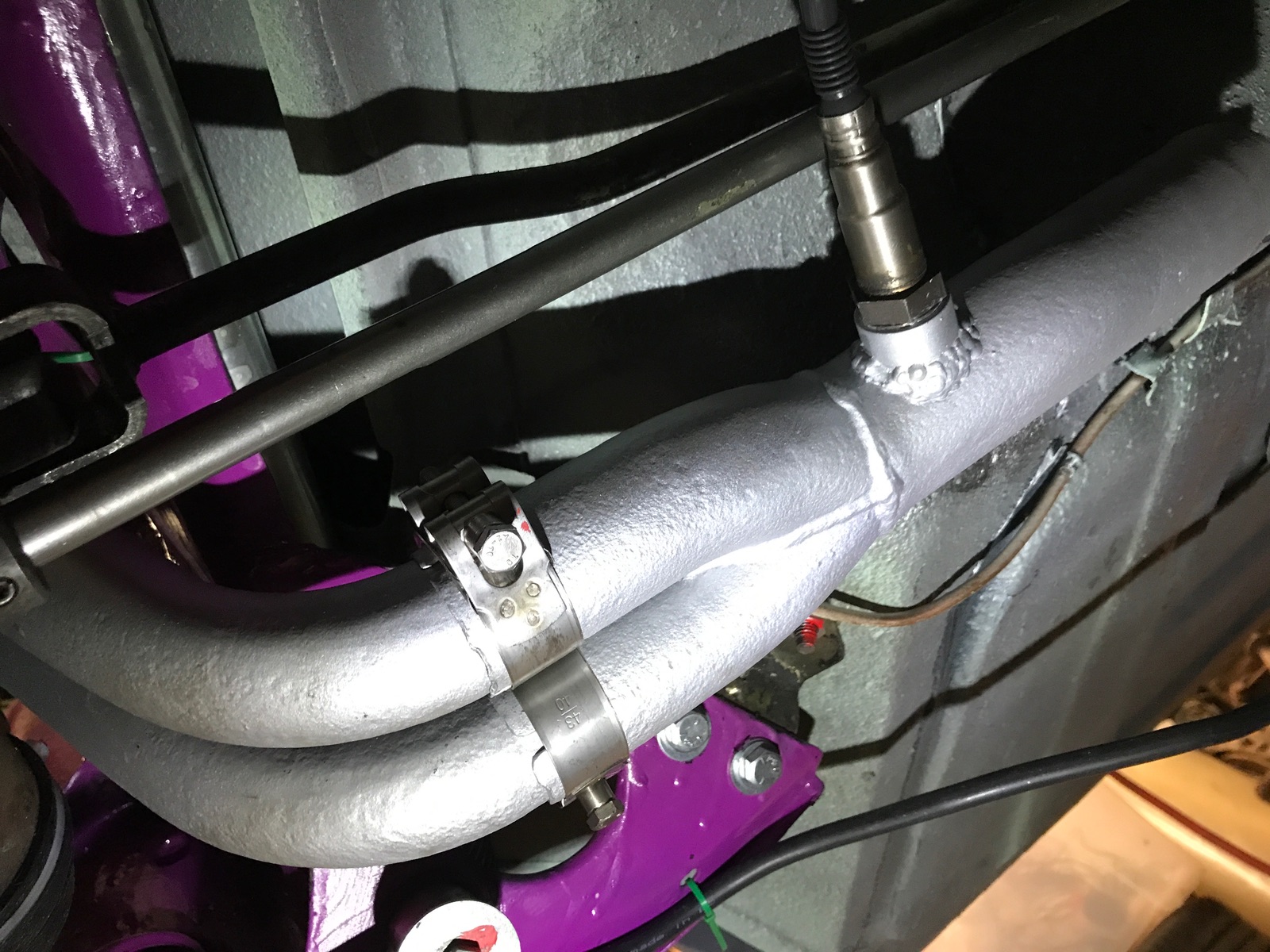

  • Hallo Ronny,
    hab meine Sonde hier hingesetzt.
    Kabel habe ich dann durch das Loch vom Bremslichtschalterkabel in den Innenraum gelegt.
    viele Grüße
    JPS

  • Bei Dir sitzt die Sonde da, wo beide Fächerkrümmerrohre wieder zusammenkommen. Das Y-Stück bringt Beide zusammen. Die zwei äußeren Zylinder die magerer laufen - so habe ich es des öfteren gelesen - und die zwei Inneren, die meines Wissens nach fetter sind. Bei den SPI - Fächerkrümmern sitzt die Sonde da, wo im Y-Stück beide Rohre der äußeren, also der mageren Zylinder zudammenkommen. Es werden somit nur die Mageren gemessen, die Fetten sind eher "unproblematisch".

    ja, es gibt Steuergeräte welche zwei Sonden verarbeiten können. Fände ich optimal, da der 5-Kanal Kopf tatsächlich die Eigenschaft aufweist, dass die äußeren Zylinder eine Spur magerer sind. Doch, man kann es auch übertreiben! Ich montiere die Lambdasonde, bei diesen Krümmern, auch dort wie JPS es gezeigt hat.
