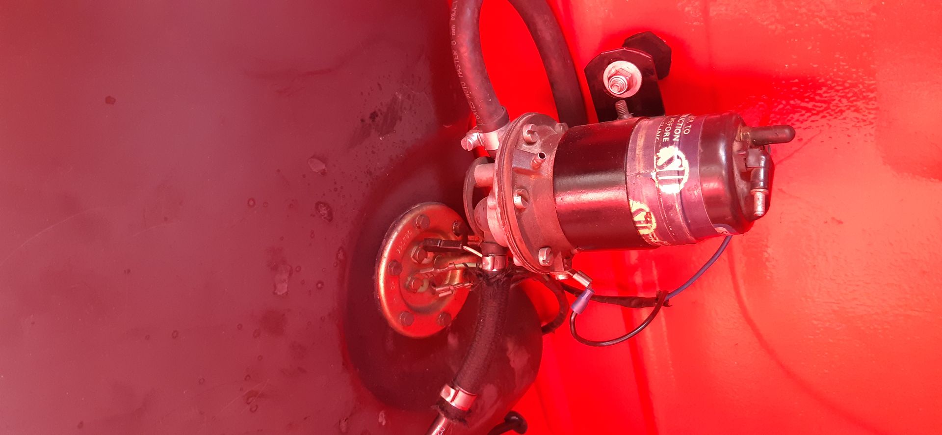

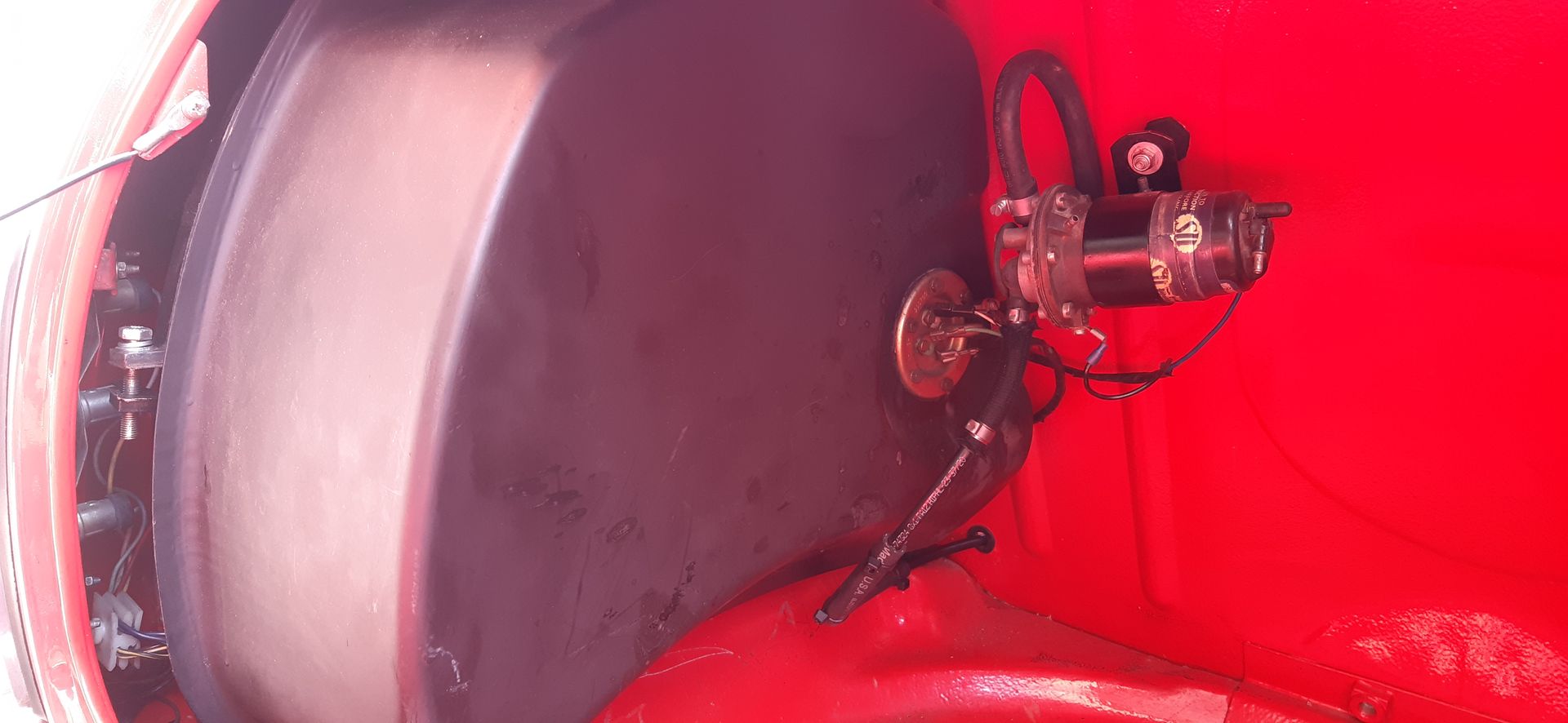

  • Hallo Hubert.
    Stell doch mal ein Foto vom Tank ein, bei dem man den Tankgeber sehen kann. Vielleicht ist da schon etwas adaptiert worden.

  • Hi Bernd, ich mache morgen mal ein Foto. Aber irgendwer muss da was gemacht haben. Der Inno hatte ja serienmäßig 33 l. Keine Ahnung, warum jemand einen kleineren Tank einbaut.

  • Das ist doch schon der breite Tank. Glaube das Problem ist wie so häufig das man den Tankuhr traut. Leer ihn mal komplett aus dann passen auch 34l rein.
    Und da ja einige meinen ist der kleine vill besser mit begründung. 25l hätte nicht so ne Tiefe Mulde fürs Ersatzrad und dein Tank geht bis zur 2 Strebe Rückbank von der mitte aus, beim 25 l würde er nur knapp über die 3 gehen. Und wenn mit müh und not 25L rein gehen ist der Tank garantiert größer weil sonst würdest nicht mehr zur Tankstelle kommen :wink:

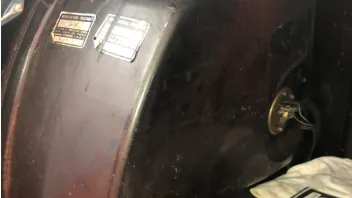

  • Hallo.
    Hier mal zum Vergleich der 34l Innotank. Wie man sehen reicht er bis über die zweite Sicke der Rückwand. Ist also mMn breiter als der von Hubert.
    Der BlechBernd

  • Hallo.
    Das ist der Kamerawinkel oder nicht sauber eingebaut. Ein 24l Tank ist deutlich kleiner
