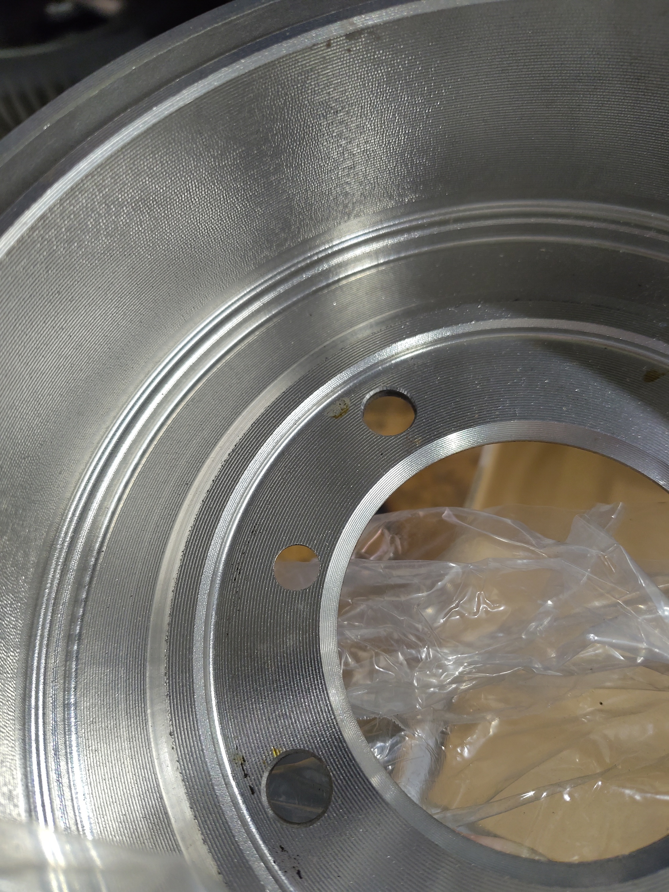

    Trommelbremse
    Da hat jemand die Kante der Zentrierung oben schön mit einer Fase versehen, was an der Stelle völliger Quatsch ist. Auch der Durchmesser der Zentrierung ist zu groß. Wenn man da eine Nabe ohne Stehbolzen reinlegt wackelt die hin und her wie sonstwas.

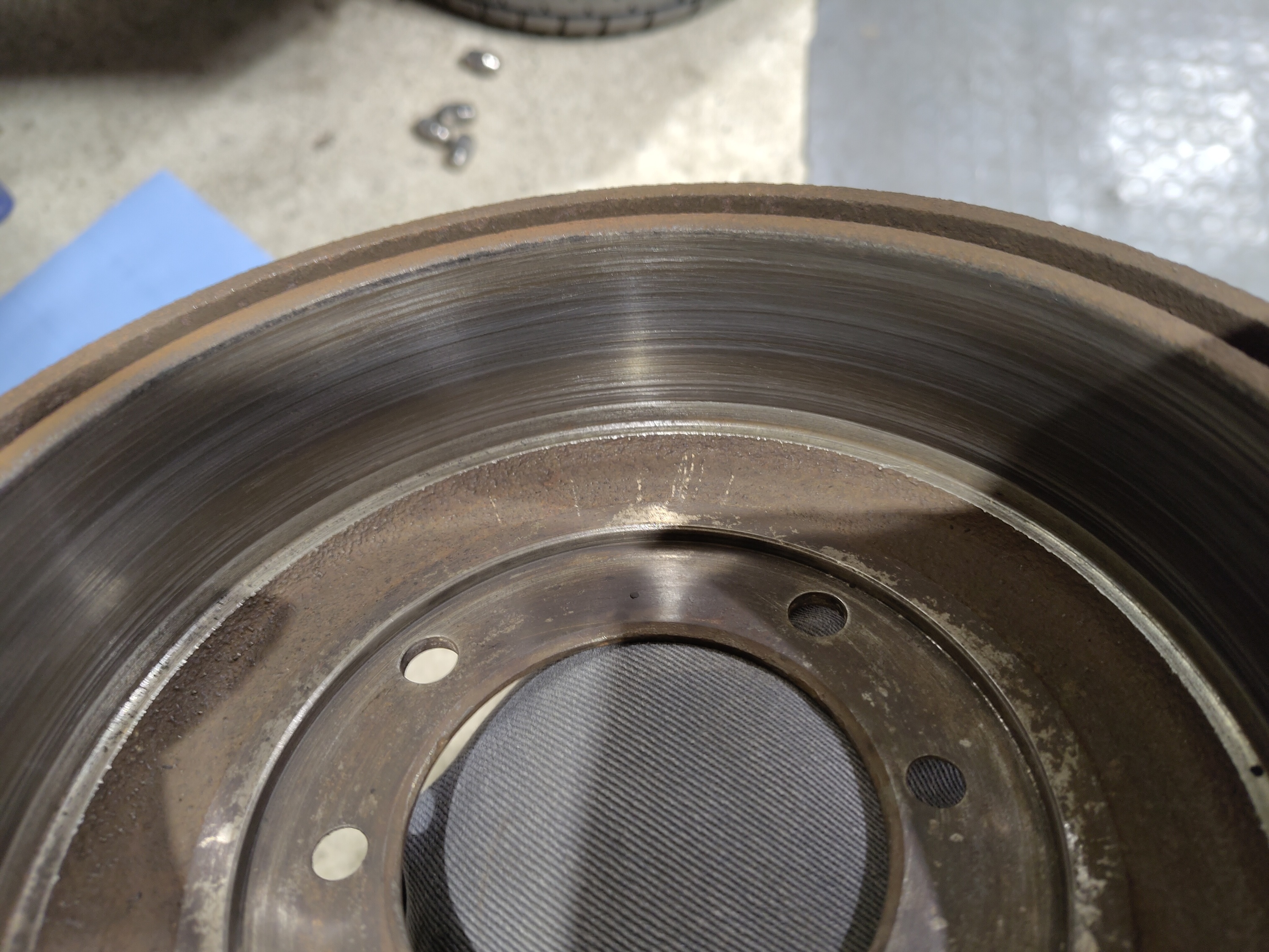

    Das grundsätzliche Problem scheint aber zu sein, dass der Sitz auf der Nabe nicht "eckig" genug eingestochen ist. Grundsätzlich hat das vielleicht Sinn, die Ecke nicht zu spitz zu gestalten, um Kerbwirkung zu minimieren. Aber das muss natürlich an der Nabe satt und zentriert anliegen. Hier ein alter "eckiger" Sitz an zwei Beispielen:
    Trommelbremse
    Trommelbremse

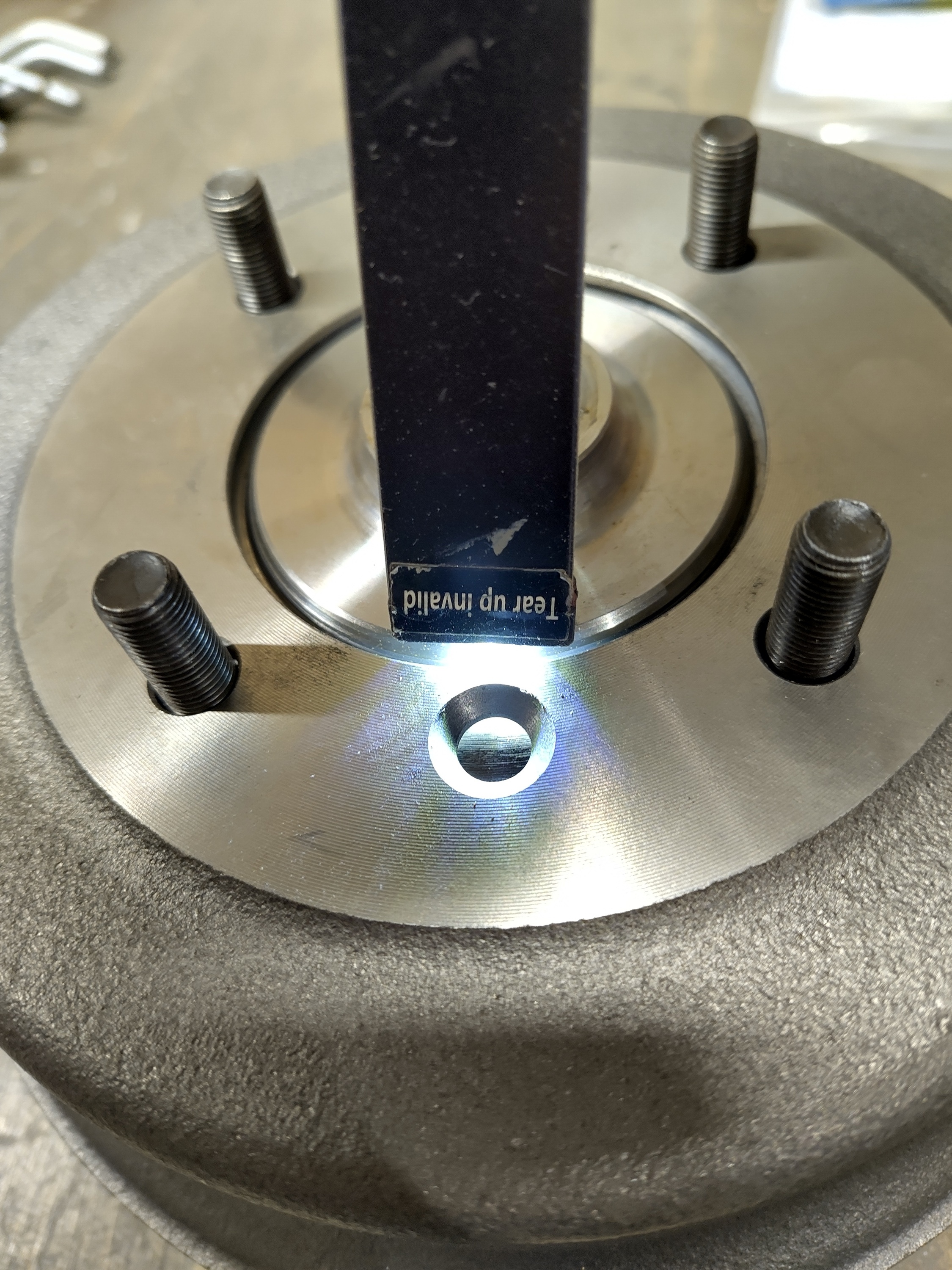

    Und hier ein neuer Sitz einer Bosch-Trommel, die ich von Mini Mania bekommen habe. Die gibt's auch bei den üblichen KFZ Teilelieferanten. Deutlicher Radius an der Stelle:
    Trommelbremse
    Wenn man die an die Nabe anlegt, dann sieht man, dass sie nicht satt an der Fläche anliegen. Obwohl der Durchmesser sehr gut passt.
    Trommelbremse
    Da darf kein Licht durchkommen! Die Flächen müssen sauber und satt aneinanderliegen!
