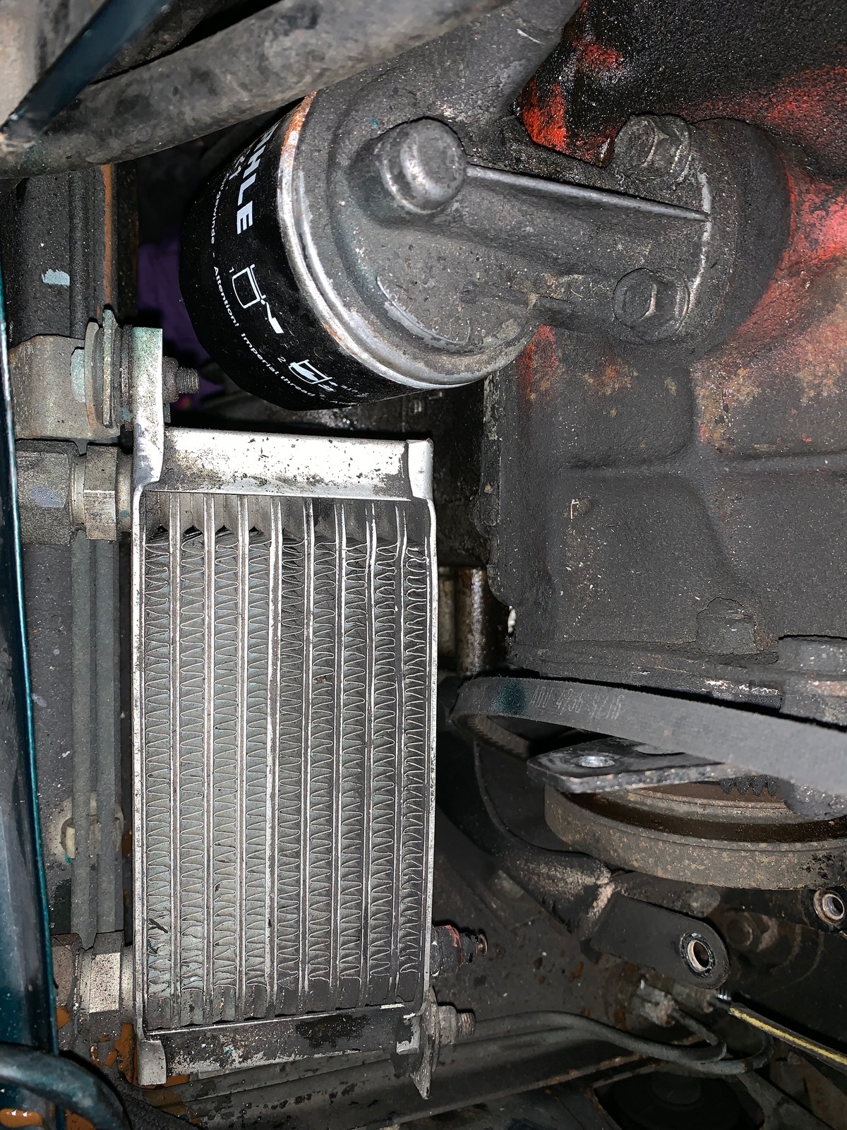

Moin, wie geschrieben, bin ich auf der Suche nach einer Ölkühler Adapterplatte.
Das Teil zwischen Motorblock und Ölfilterhalter![]()
Mit Anschlüssen wäre mal richtig gut.

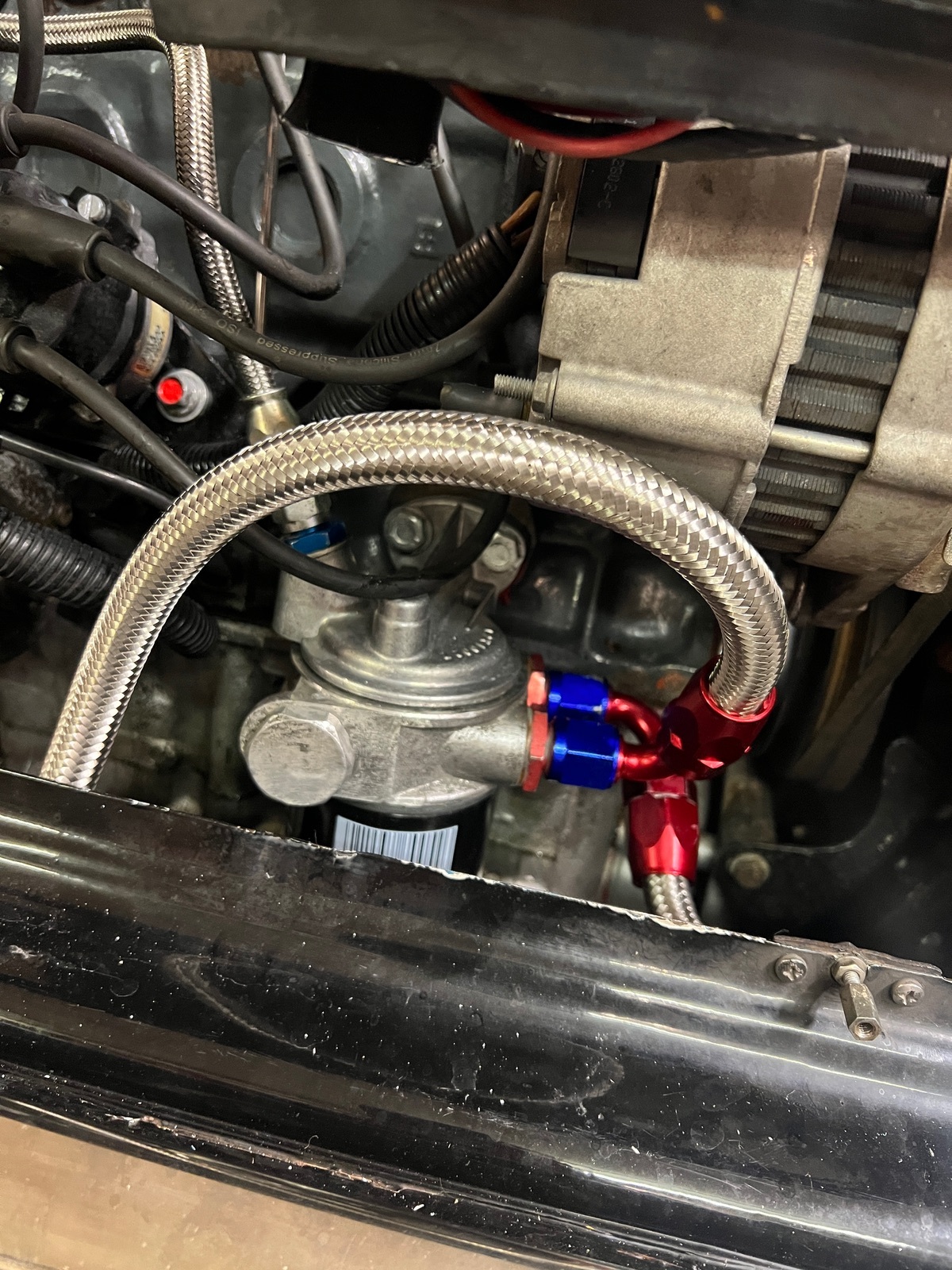

Was soll das sein? Gibt's beim MPI bei allen andern geht der Schlauch vom Block zum Kühler dann zum Ölfilter Halter. Das Teil dazwischen dient meist nur als Temperatursensor Halter was völlig fehl am Platz ist.
Ganz einfach wenn man mit Thermostat fahren will und nicht dauerhaft kaltes Öl haben will…![]()
Ich hab eine Sandwich Platte drin, müsste die von Allbrit sein
Ich hab eine Sandwich Platte drin, müsste die von Allbrit seinhttps://allbrit.de/etk_detail.asp?Artikelnummer=OSP34X16UNF

Ist ein Turbo 🤷♂️ kaltes Öl sollte da nicht so das Problem sein 😉
