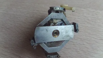

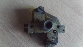

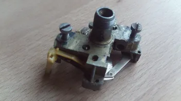

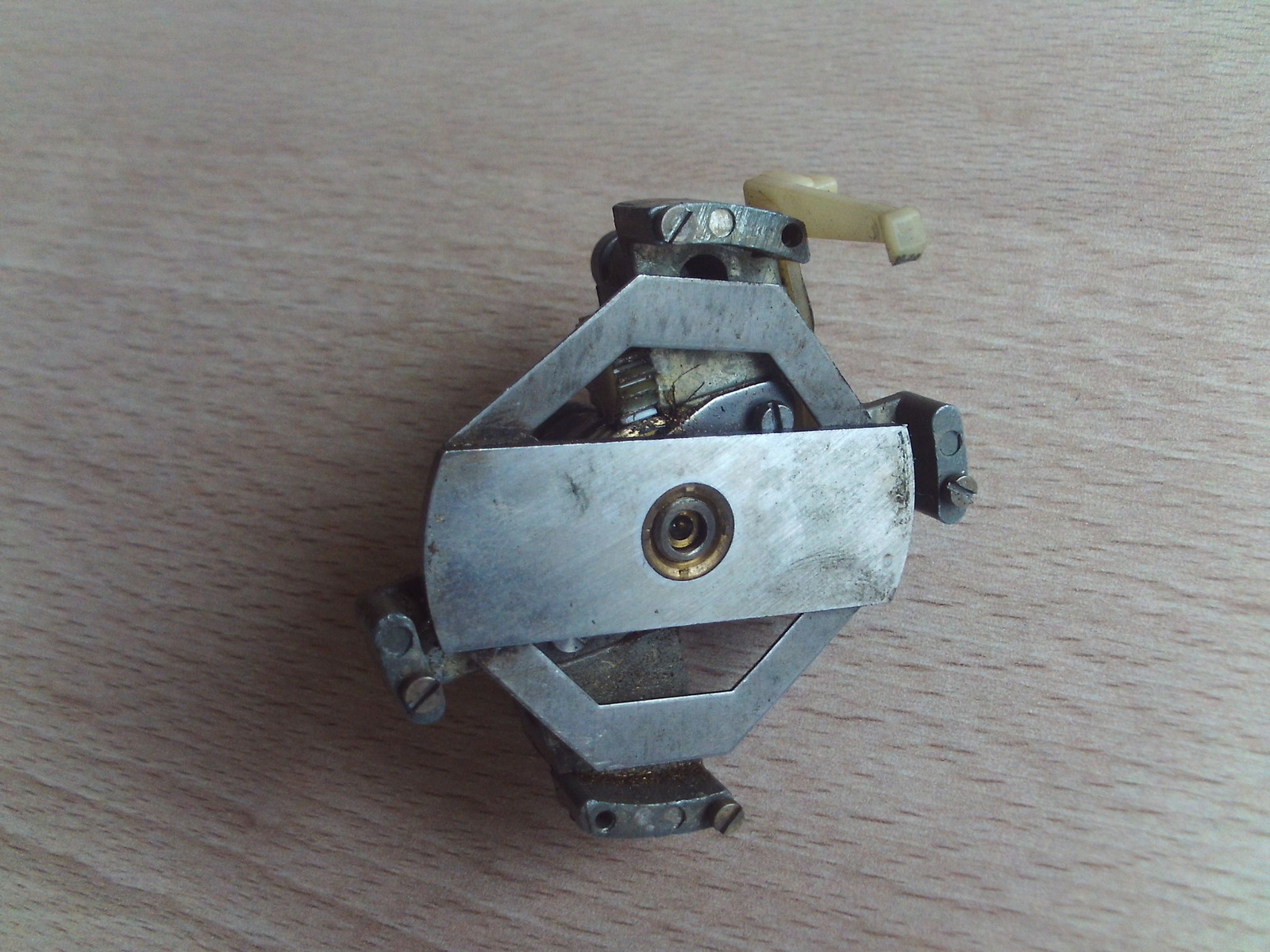

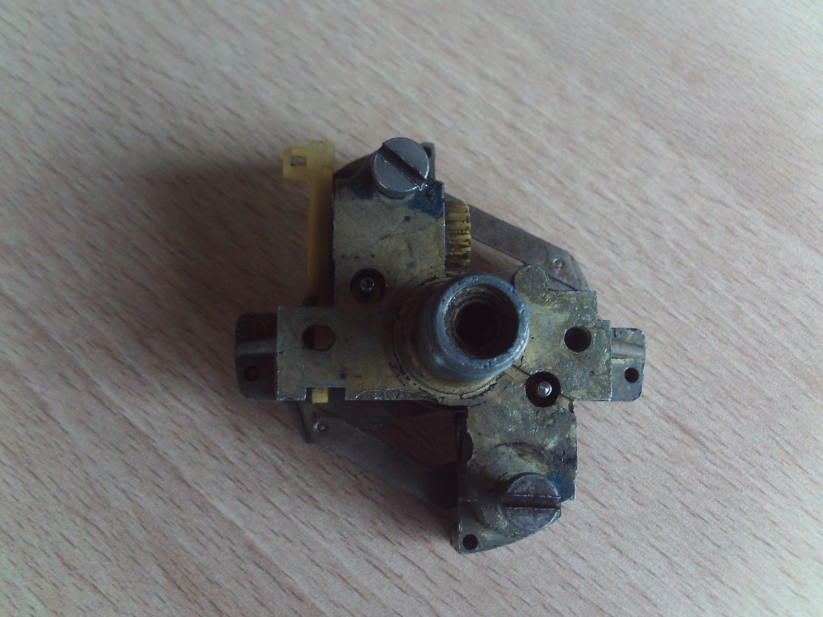

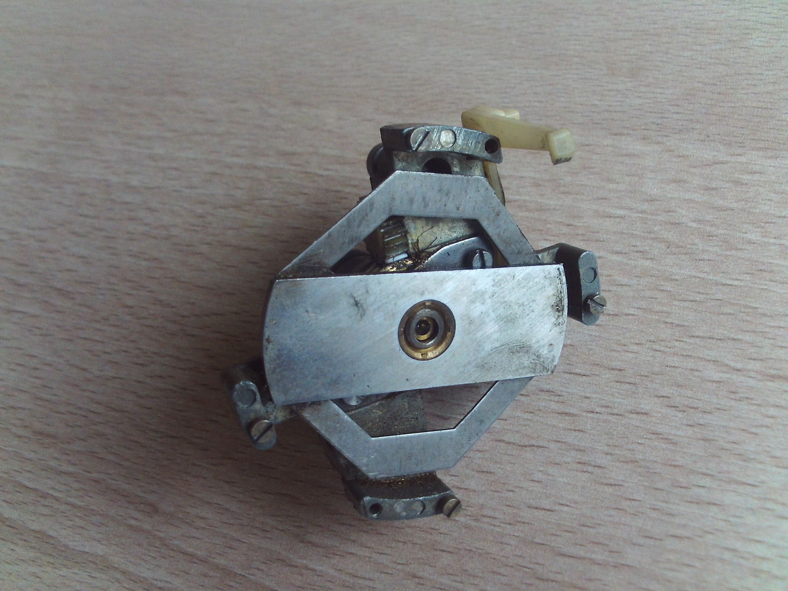

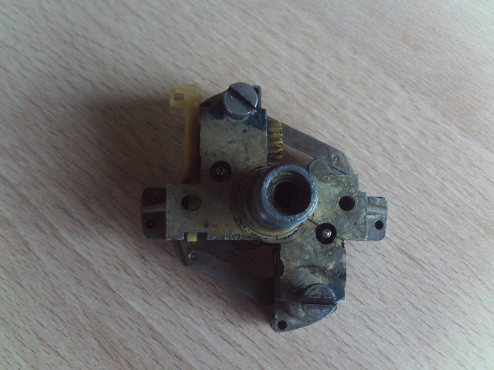

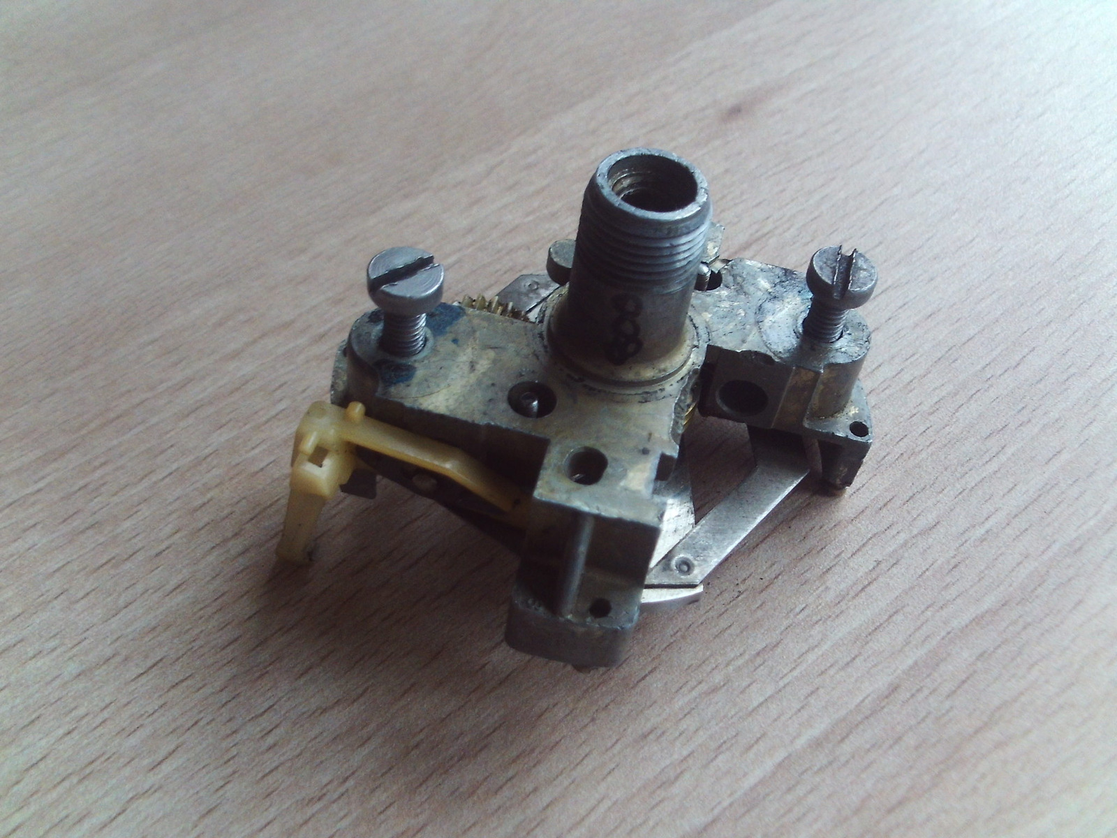

Ein Hallo in die Runde, an meinem Smiths Mk1 Tacho ist die Zeigerantriebswelle fest. Hat irgendwer so ein Teil oder ein Mk1 Tacho, an dem die Welle dreht, zum ausschlchten herumliegen?
Smiths Tacho
Ich habe das Problem auch mal gehabt. Habe es über mehrere Tage immer wieder mit Caramba ein gesprüht .... vorsichtig mit nem kleinen Vierkant etwas hin und her gedreht bis es sich wieder frei drehen ließ..... dann Tachowelle dran und mit dem Akkuschrauber drehen lassen und weiter ein gesprüht bis es wieder ordentlich und sauber gelaufen ist......

Habe einen Jäger gefunden, den ich einbauen werde..
Hallo, habe es auch kräftig mit Rostlöser eingesprüht, ausgespült, läuft wieder einwandfrei. Vielen Dank für eure infos.
