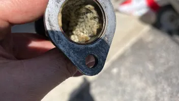

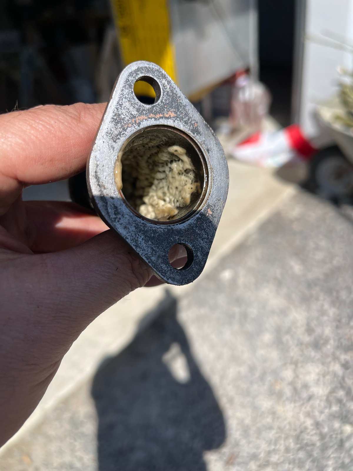

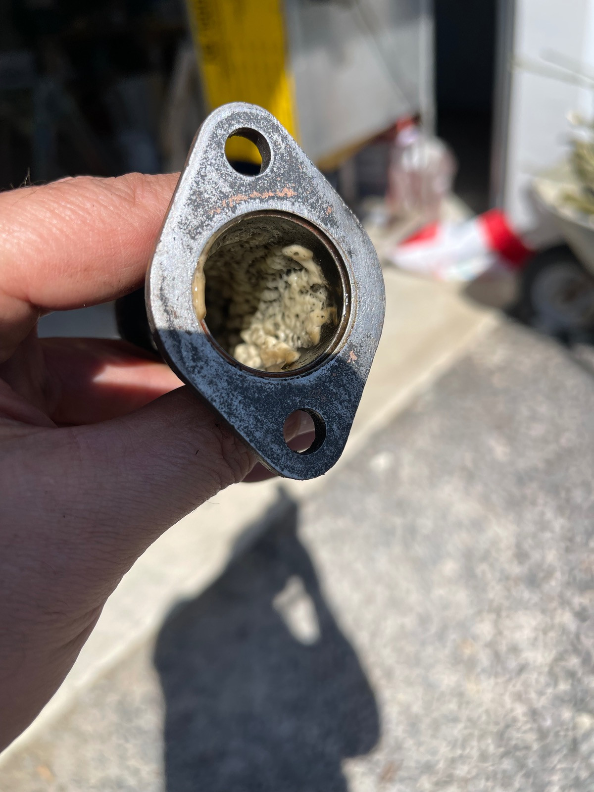

Kurbelgehäuseentlüftung ist innen milchig
  • Hallo zusammen
    Ich musste heute den rechten Entlüftungstopf abmachen (Halterung oberen Motorknochen gerissen) und dabei festgestellt, dass der Topf (so nenne ich ihn mal) voll war mit…..ja was? Kondensat?
    Ist das so normal?
    Wenn nein…..welchen Grund kann es dafür geben
    Danke im Voraus
    Ach ja. Er frisst kein Wasser.
  • Wasser /Öl Emulsion.... Kurzstreckenbetrieb?!
    Kondenswasser und Ölnebel, dann sieht das so aus.
    Gruss Andy
