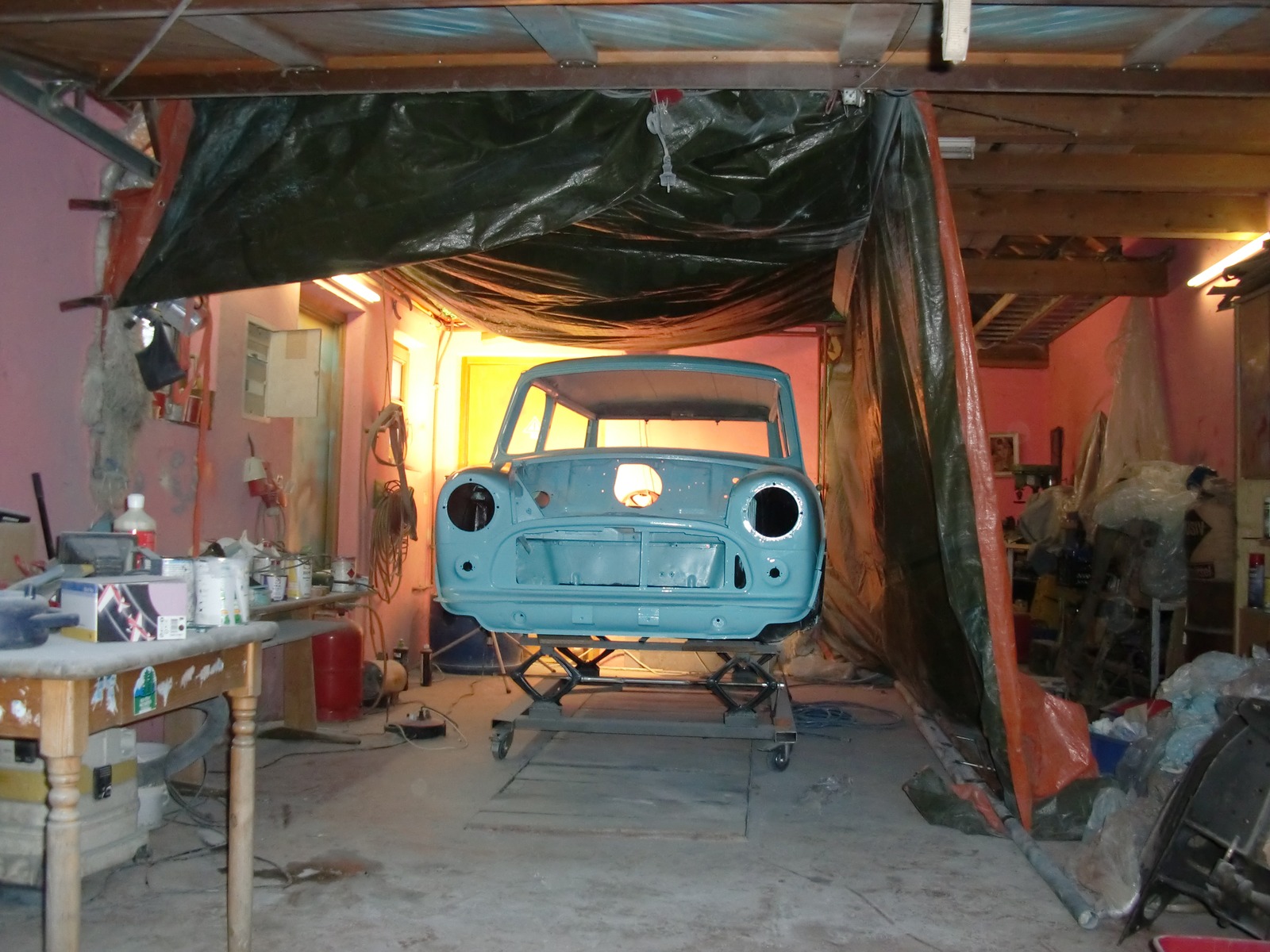

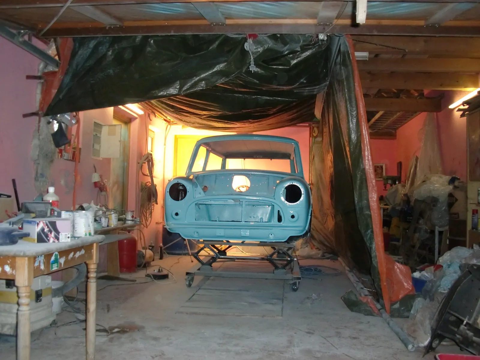

  • Privat ist es das beste einfach im freien zu lackieren.
    Sperrholzplatte mit eingebauten Ventilatoren sollte man besser lassen... Es passiert zwar nie was aber wenn dann fliegt das Haus dabei mit weg.
    Auf Erfahrung vertrauen
  • @ Meister Mini
    Ach ja …. guter Einwand ….
    Bürstenlose E-Motore in den Ventilatoren sind von Vorteil ….
    Es reicht aber auch Fliegendraht als Abschirmung der Lüfter zum Raum, falls da mal was „durchzündet“ 🤡
    Die Physik hat den lustigen Effekt erfunden, das eine Flammenfront „feine Gewebe“ nicht durchdringt.
