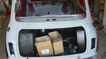

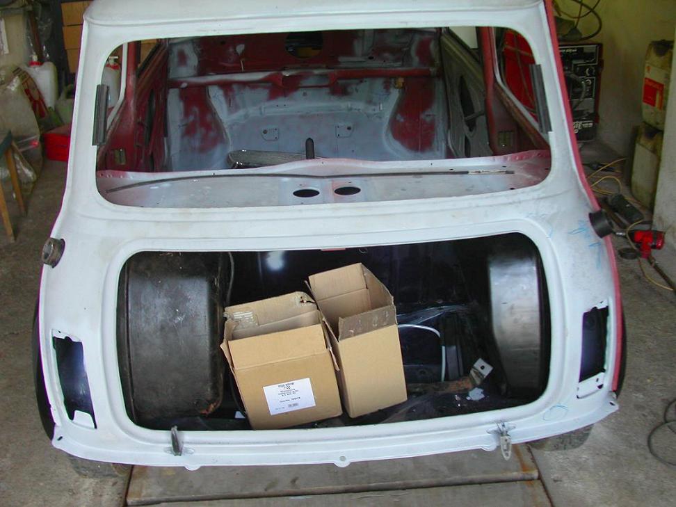

    Habe nun endlich meinen Rechtstank und auch den passenden Montagesatz MS82 dazu. Das Loch in der Karosse auch schon mit Mut gebohrt und Tank hinein, passt alles wunderbar.
    Als nächstes dann die Montageteile montieren versucht und da ist mir bei 2 Teilen nicht ganz klar wie und wo genau ich die befestigen soll, vielleich hat ja einer von euch Erfahrung damit und kann mir helfen oder vielleicht sagar Fotos schicken, wäre dankbar.
    1) Teil ALA7905; Auf welcher Höhe ungefähr zu montieren, gleiche Ausrichtung wie auf dem Bild mit der Befestigungsschraube nach oben?
    2) Teil 21A1329; Wo zu montieren und wie? Offene Seite nach oben oder unten?
    Danke und lg
    Matthias

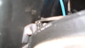

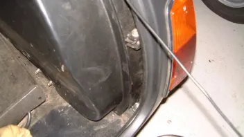

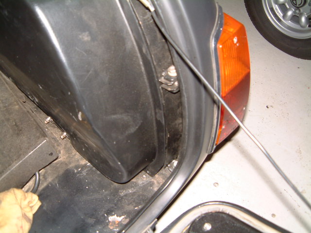

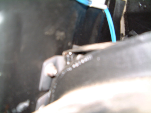

  • hallo matthias,
    anbei 2 photos, welche die sache etwas klarer machen sollten. beide von dir angesprochenen befestigungselemente werden rechts von der senkrechten falz des des tanks angebracht.
    für die position der bodenauflage den tank einsetzen und den verlauf der senkr. falz auf dem kofferraumboden markieren. dann tank ausbauen, materialstärke der falz und noch 2-3mm spielraum addieren und um diesen betrag die bodenauflage rechts der markierung anbringen.
    habe die befestigungspunkte aus einem cooper s bj 69 übernommen, muß dann wohl stimmen!
    viel glück!
    gruss andy
