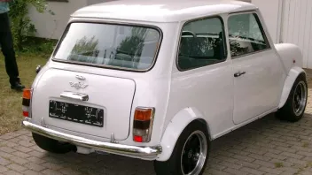

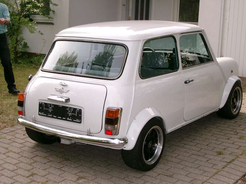

  • Hat jemand Erfahrung mit dem ziehen von den hinteren Kotflügel?
    Ich habe im Moment Verbreiterungen ( ca 9 bis 10 cm; gehen an den Schweller und unter die Stossstange; werden von aussen geschraubt ) drauf mit 175 auf 5-Speichen Revolution-Felgen ET = ? habe noch ca 0,5cm zwischen Reifenseitenwand und Aussenkante Verbreiterung.
    Nun möchte ich hinten 25mm Spurverbreiterungsplatten benutzen, anstelle der vorgeschriebenen 8mm pro Seite.
    Ich hoffe mir kann jemand helfen.
    Kann man evt. das ziehen auch rückgängig machen, falls ich mal das Geld habe beide Achsen mit Motor gegen die Originalen zu tauschen?
    MfG Suki
    P.S.: sehen in etwa so wie die Gruppe 5 Verbreiterungen aus ?
    Das auf dem Bild sind meine ;)
  • du hast hinten nur eine seitenwand und keinen kotflügel desshalb ist das mit dem ziehen ein wenig schwierig :D
    die meissten machen sich der mase entsprechend angepasste verbreiterungen oder distanzscheiben drauf
    solltest du die seitenwand aber wirklich ziehen wollen (was durchaus machbar ist ) ist das aber leider nicht mehr rückgängig zu machen es kostet sehr viel und muss eigentlich auch immer neu lackiert werden

  • Also ich persönlich würde den Kleine genau so lassen, wie er ist und nicht dran rumverschandeln. Und nur hinten mit Spurverbreiterungen experimentieren, bis die Schlappen sauber mit der Verbreiterung abschließen. Schätze, dass schon 20er-Platten statt der 8er ausreichen - fettich :)
