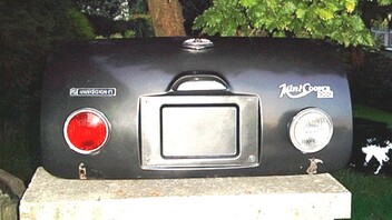

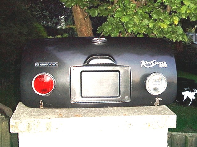

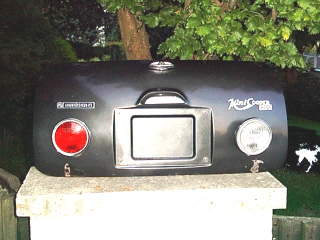

Wenn es frei geschaltet ist, hier ein Bild meiner Heckklappe von außen. -

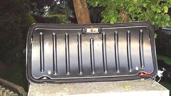

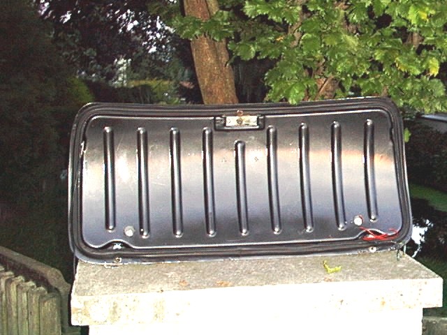

Und hier von innen.

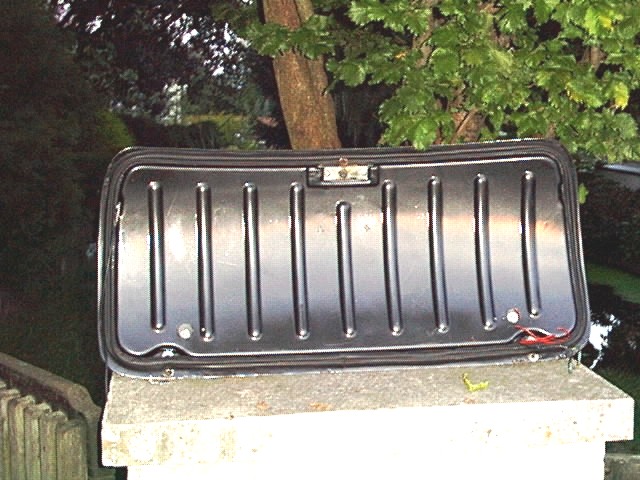

noch ein Versuch

Habe vergessen zu erwähnen, daß die Nebelschlussleuchte und der Rückfahrscheinwerfer natürlich nicht original sind. Sind aber seit 1975 so montiert und in hervorragendem Zustand. Chromgehäuse, Reflektoren und Gläser sind perfekt, Halterungen sind nicht so gut, die habe ich schon ein paarmal entrostet und mit Felgensilber neu lackiert. Die Leuchten sind von HELLA und ich glaube sie immer noch lieferbar.
