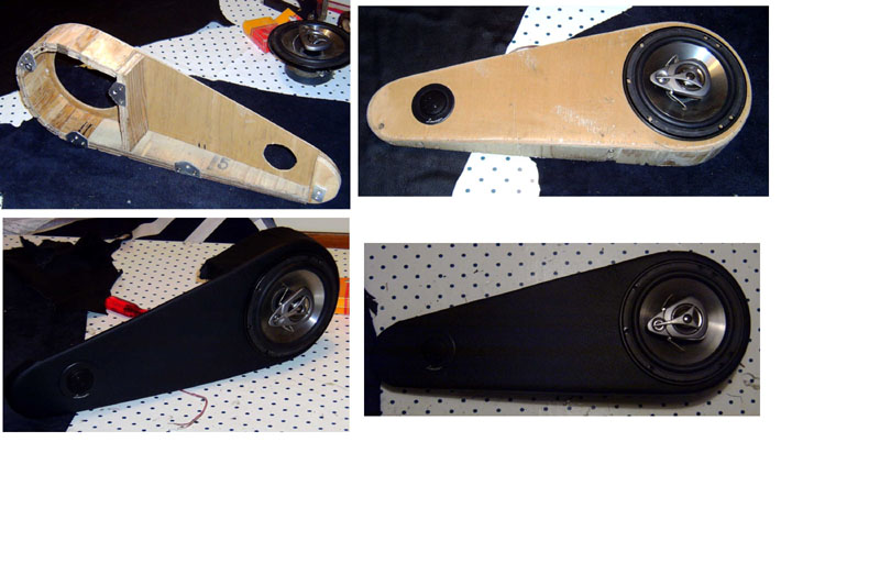

  • Habe mir gestern und heute welche gebaut, ist nicht mal mit so viel Aufwand verbunden......
    Bei interresse kann ich dir die SChablone zu senden
    Gruß Lutz

    hey und grüß dich,
    sehen nicht nur gut aus sondern sind echt top geworden!
    und das alles in zwei tagen???
    würde mich auch freuen, wenn du mir die schablone zukommen lassen könntest!:D
    will mir auch ein paar doorboards bauen und da alle bisherigen hier im forum immer so riesig ausgefallen sind hatte ich noch nicht angefangen!
    und ich sehe das warten hat sich gelohnt!

    Die Doorboards sehen wirklich nicht schlecht aus! Nur die Plazierung der Hochtöner wird das Klangbild negativ beeinflusssen, könnt ich mir denken.
    Ansonsten sieht das nach einer sauberen Arbeit aus!
    (Wie Dein ganzer Mini übrigens;) )

  • wegen klang wollte ich auch mal fragen: die tweeter strahlen doch direkt gegen den sitz, oder? ist der abstand nicht extrem knapp? oder habbich ´n denkfehler?
    Fips auf der Pirsch! 109.gif ACHTUNG: Gefährliches Halbwissen!
    RiP Fips 1974 - 2010...unvergessen
  • ... das kann durchaus möglich sein, noch sind sie nicht im Mini um es auszutesten. Ich wollte sie auch erst weglassen aber die lagen noch da rum *g* und da habe ich halt noch ein Löchlein mehr geschnitten:D . Wenn´s nicht klingt werden sie einfach abgeklemmt.

    Ist das Volumen für die Mitteltöner nicht ein bisschen klein?

    Ich habe mich in der letzten Zeit sehr viel mit Car-Hifi beschäftigt und viel rumprobiert. Ich würde die Hochtöner auf jeden Fall im Frontbereich plazieren. Ich habe Sie jetzt im oberen Bereich der Spritzwand, direkt unter die untere Armaturenleiste auf den Teppich geklettet. So strahlen Sie ungefähr in die Mitte. Du kannst sie auch aufs Armaturenbrett machen, so daß sie zur Fahrgastzelle-Mitte strahlen.
    Kann ich Dir aber ab Samstag genauer sagen, weil da mein MINI akustisch betrachtet wird. Mein Nachbar ist Ingenieur für Akkustik....hat er mir erzählt nachdem ich kürzlich wieder fluchend am Mini geschraubt hab´....
    @ Suki,
    die Mitteltöner brauchen nur sehr wenig Volumen. Grosse Volumina werden nur für den Schalldruck des Tiefbasses benötigt.
    Ich verbaue gerade die Tief-Mitteltöner eines 10cm 2-Wege Systems in leicht modifizierte, originale Türablagen, die schon eine Boxenkammer haben. In die kommt noch ein bischen Watte. Das klingt sehr sauber. Die Hochtönerplazierung habe ich ja schon weiter oben beschrieben. Von vorne brauchst Du ja nur Mitten und Höhen, um räumlichen Klang zu ermöglichen. Und falls Du mehr Kickbass willst...Sitzbank...
    Der Schub kommt bei mir von hinten aus einem 3 Wege-System, dessen Hoch und Mitteltöner auf der Ablage, die Tieftöner unter der Rücksitzbank montiert sind. (Wird aber demnächst durch ein 16er 2-Wege auf Ablage, und 16er-Raptor-Subwoofer unter Sitzbank getauscht..)
    Das Volumen des Kofferraums ist eher zu groß, daher klingt alles sehr hell und blechern, von hinten. Bis zum Umbau werde ich daher die Mitteltöner verkapseln und auch auswattieren.

  • Achso, na wieder was neues gelernt :D
    @ minipilot, sieht aber nicht schlecht aus, aufjedenfall dezenter als das meiste, was man so sieht.

  • Jetzt muß ich doch noch was forumtaugliches mit dem Bauplan machen:D , macht aber nix macht ja Spaß.
    Danke Ide, freu mich sehr auf den Testbericht! Ich werde meine auch mal morgen reinbauen und mal testen, dann ist man immer schlauer.
    Die Hochtöner hatte ich vorher am Armaturenbrett, doch da fehlte einfach der Rest. Habe auch nur hinten ein 3-Wege System übe die Endstufe laufen, klinkt bis jetzt nicht schlecht, ich hoffe aber das die Boards das jetzt noch abrunden.
    Testbericht mit Bild und Anleitung zum Nachbau folgt!!
    Gruß Lutz
