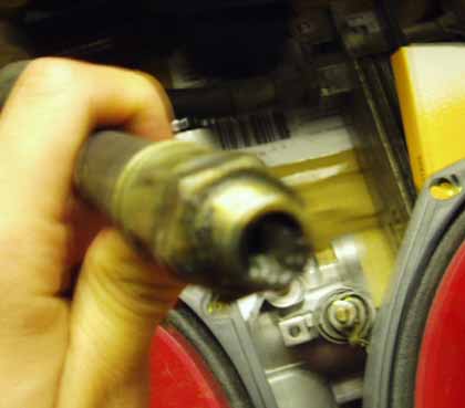

    ich hab hier nen Ölkühler mit Schlauch und Gewinden für Metroturbo.
    Also passt nicht auf die "Normalen".
    Kein Problem weil ich würde an den Ölfilterhalter vom turbo rankommen,
    aber dann ist die Leitung in den Block noch nicht dran.
    Zudem will ich einen Thermostat einbauen, da werden die Sandwich-dingends empflohlen, welche aber auch keinen Turboanschluss haben und ziemlich teuer sind.
    Arrgh ! Wie bekomme ich am billigsten ein System mit Thermostat zusammen
    (Dichtmasse und Gardena zählen nicht ;-))?

    sorry, kein gutes bild. ist eben ein größeres gewinde beim tubo als bei normal-mini.
    daher passt das nciht zusammen.
    und der thermostat hat eben auch nur normal-mini größe.
