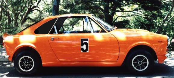

    "The orange car (see photos) was the first Mini DeJoux and was built using a Mini Cooper. It was sold to Japan a few years ago. It really is a stunning little car.

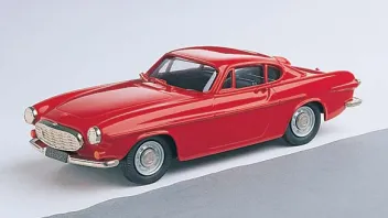

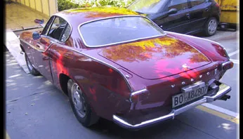

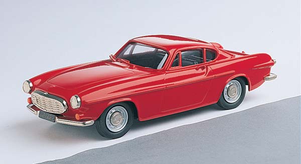

  • Der De Joux sieht dem Volvo 1800 ziemlich ähnlich ! das Heck vom Volvo würde ihm auch gut stehen !

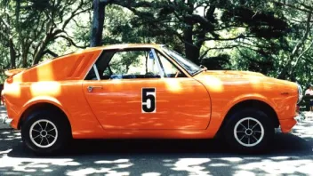

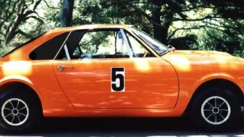

  • So mal wieder was neues aus der Pixelschieber "Ich modifiziere mir einen Mini zurecht" Werkstatt - ich finde so sieht er ganz ordentlich aus. So eine Mischung aus Mini de Joux und Coupe. Ich glaube so langsam muss ich eine Großbestellung Spachtel und andere Modelier Materialien machen...
    Die leicht modifizierte Kreation:
    Das Orschinooool:

    Der hat ja immer noch das 70er Fiat-850-Heck! Egal. Glaub den muss man sowieso erst mal sehen. Würde einiges geben für so wie er ist. MIT TÜV...
