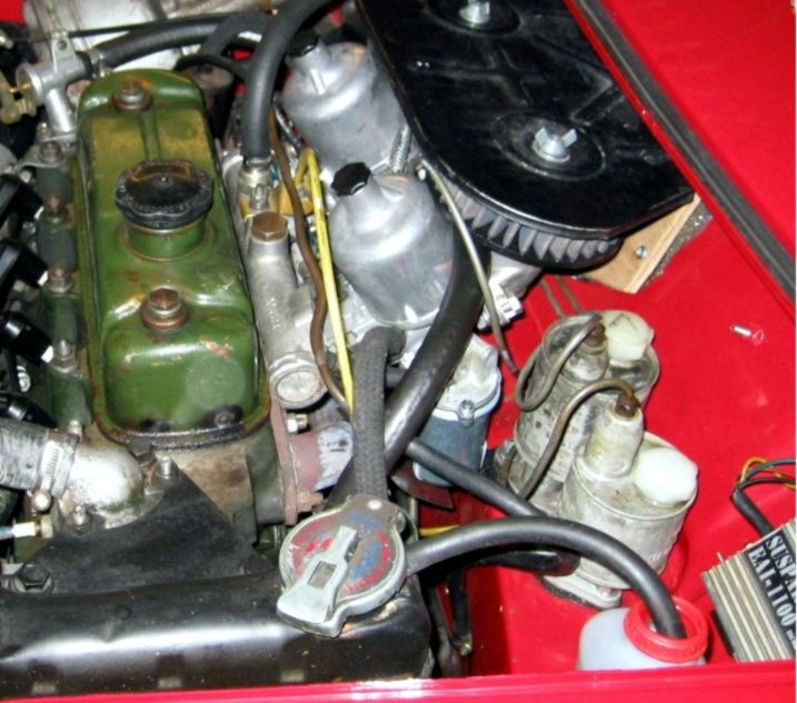

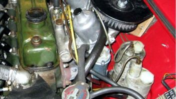

  • Hallo hatte das gleiche Problem bei meinem Mini,jedoch nur im Stau oder bei längerem warten vor einem Rotlicht.Hab dann hinter dem Kühler ein Ausgleichsgefäss montiert.Der Schlauch der vom Kühler nach draussen geht habe ich ins Gefäss montiert.Ist ein Nachfüllbehälter von Aiax-scheibenreiniger.
    Aber auf jedenfall würde ich den Termostat gegen den kälteren tauschen,wenn Du nur im Sommer fährst.
