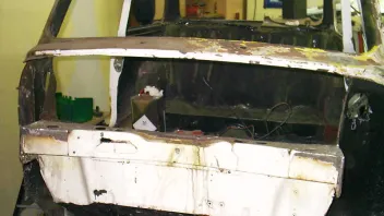

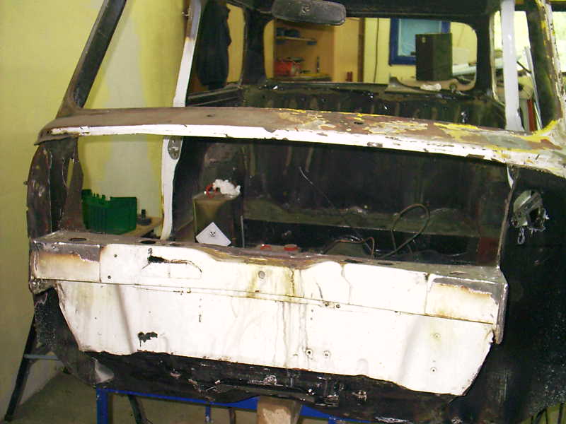

Aha,
Mal einer der's gesehen hat.
Mit dem Auto bin ich 12 Jahre lang Bergrennen gefahren.
Was man auf dem Foto natürlich nicht sieht, ist,dass er von innen verstärkt ist und jetzt für die Rundstrecke, wird das gleiche noch mal von aussen eingeschweisst.
Die Verstärkungen sind auch nicht entfernt worden wegen dem Lufteinlass, sondern wegen meinen Stossdämpferbefestigungen.
Meine Stossdämpfer stehen nämlich im negativen Bereich und nicht wie meistens bei den original Befestigungen im positiven oder mit ein bisschen Glück in gerader Position.
Der Käfig stützt das ganze noch mal von innen ab.
Ich habe den gleichen Käfig wie Faxe und meiner ist auch dementsprechend umgebaut.
Bin nur noch am Überlegen wie ich das mit dem umlenken der Steuerung machen soll, da ich immer ein bisschen unvorteilhaft im Mini mit den Beinen arbeiten konnte.Problem ich weiss nicht, wo ich die Teile beschaffen kann die ich benötigen würde um die Lenkung mittels Gelenken und kugelgelagerten Haltern so zubefestigen, dass man entspannt sitzt.
