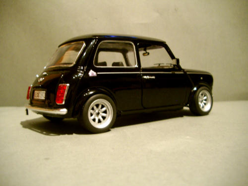

Der 40th geht voran,
Lack, Beschriftung, Embleme, Felgen alles fertig.
Heute Abend noch montieren, fertig.
Werde mal Bilder posten, vielleicht interessiert es ja jemanden.

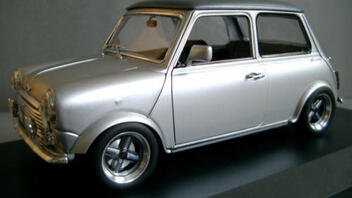

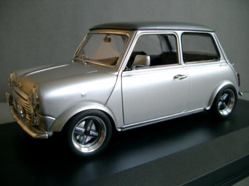

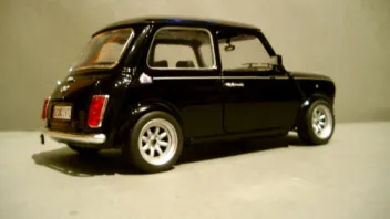

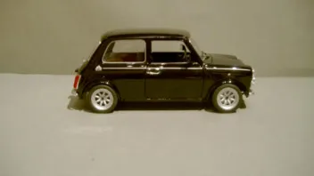

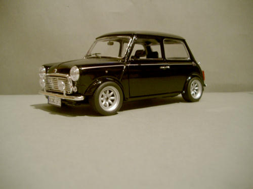

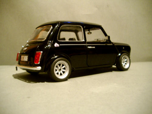

Moin, also, hier sind die Bilder vom fertigen 40th.
War schon Arbeit, hat sich aber gelohnt.
Lieben Gruß
bobo -

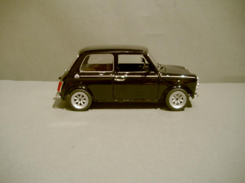

Und von hinten!!

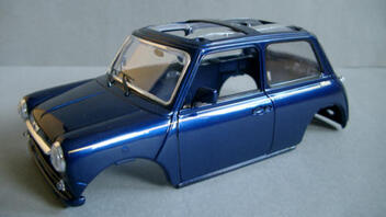

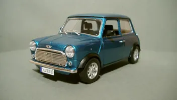

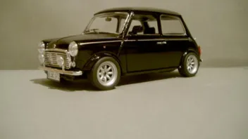

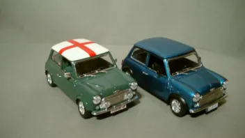

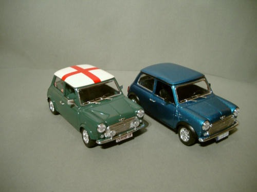

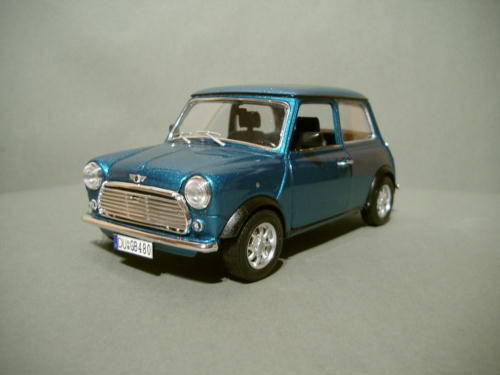

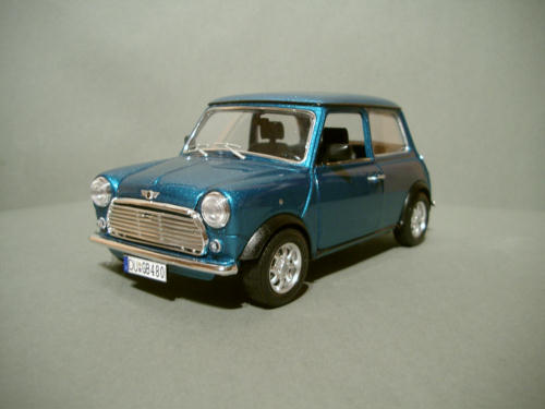

Hi, wollte nur eben die Bilder von zwei weiteren Modellen einstellen.
Zum einen der berühmte Cosmopolitan, der in England noch zweifarbig war, aber mitlerweile in 1:1 und 1:16 in neuem Lack erstrahlt, und Franks Almond Greener MPI.
Lieben Gruß
Bobo -
