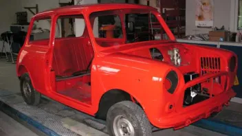

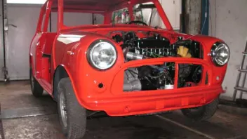

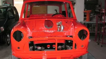

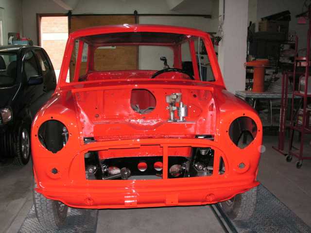

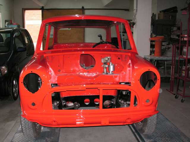

  • Hallöle

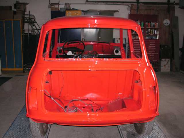

    so, gestern brachte der Lacker den kleinen wieder zu mir. Das Wetter ist für so ein unterfangen zur Zeit ja Spitze!
    Nun gehts an die Hohlraumversiegelung, danach wird die Hochzeit gefeiert, und dann mal Tank einbauen, Tacho reit, Elektrik anschliessen und mal sausen lassen! :D
    Update folgt......

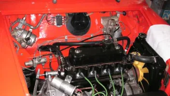

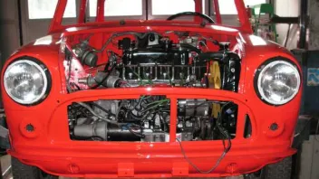

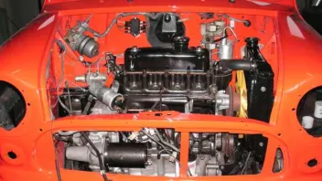

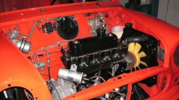

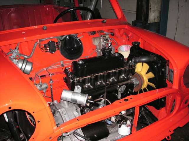

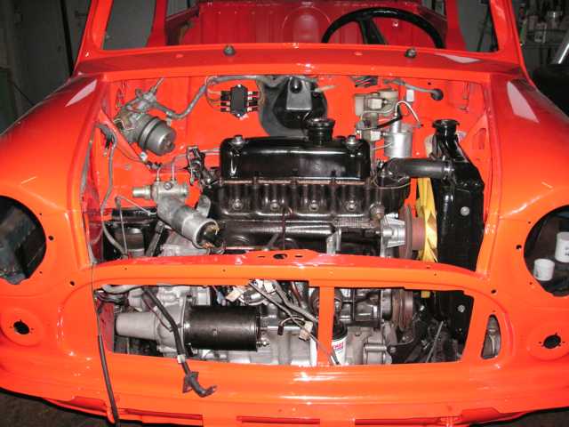

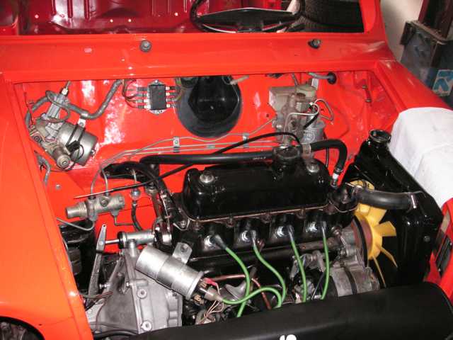

  • Hallo zusammen
    kleines Update.

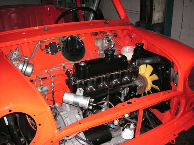

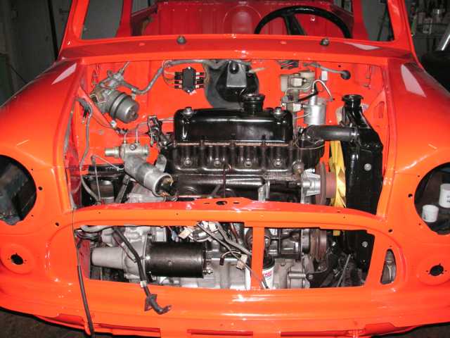

    Habe nun den Motorraum ausgestattet....
    Kabelbaum gezogen, Leitungen gelegt etc
    Danach den Motor rein gehauen und Kühler Montiert.
    Nächste Schritte, Getriebegestänge rein, Lima ran, Tank anschliessen und dann einmal laufen lassen.
    Ach ja, Auspuff muss auch noch ran...
    Gruess Stefan

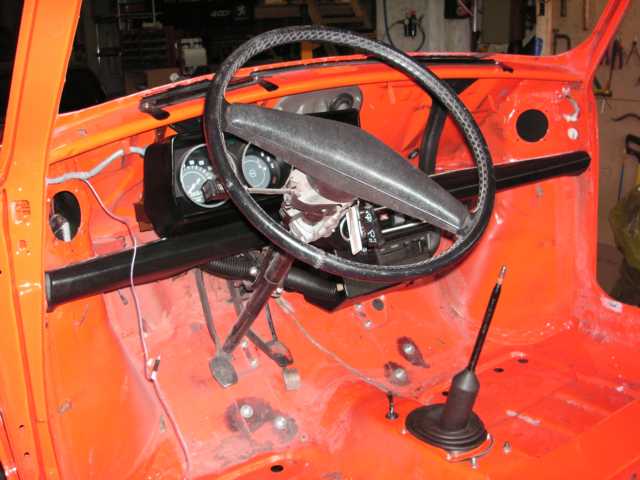

  • Hoi zäme
    Frage: Zwischen den Rücklichtern und der Karrosserie, kommt da auch noch ne Dichtung ran? Wahrscheindlich schon, da es ja ansonsten nicht dicht wäre....?
    Und eine ganz dooofe Frage, wo kommt das Kabel das von der Batterie nach vorne kommt hin?:rolleyes:
    Gruess Stefan

  • Hallo
    merci, das weiss ich auch, meine Frage war eher.... wohin läufts vorne? Wenn ich richtig liege, an den Magnetschalter auf der rechten Seite Motorraum?
    Yup genau das meine ich, war mir nicht mehr 100%sicher obs so was hatte beim auseinandernehmen...
    Gruess Stefan

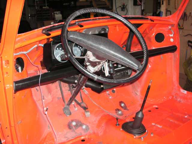

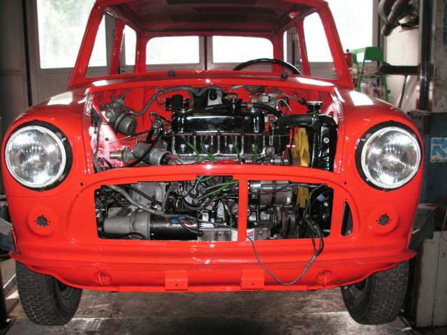

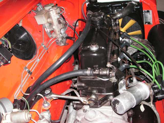

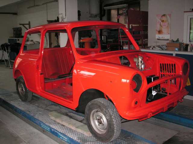

  • Hallo zusammen

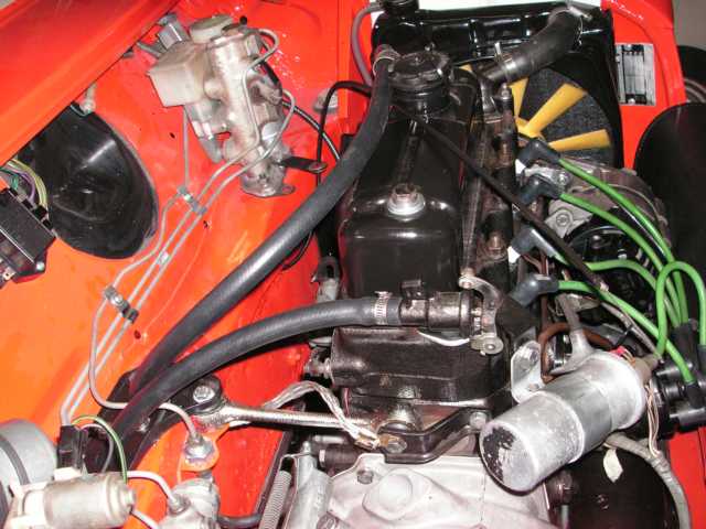

    kleines Update zum Zustand.
    Motor komplett angeschlossen, (Vergaser ist im Ultraschallbad...), Schaltgestänge und Auspuff drunter, Heizung drin, Blinker dran.
    Nun brauch ich nur noch die Gummiteile für die Rückleuchten, damit ich endlich noch den Tank verbauen kann.
    Danach ist der erste Startversuch angesagt! :cool:
    Ach ja, für den ersten Startversuch muss die Zündung ja irgendwie eingestellt sein. WIE geht dass? Davon hab ich nicht viel Ahnung.
    Fotos folgen heute Abende...
    Gruess Stefan
    Das nächste Projekt steht an....

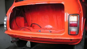

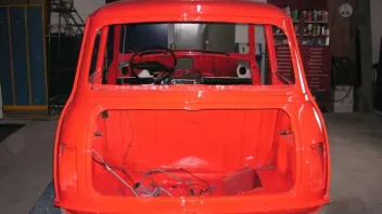

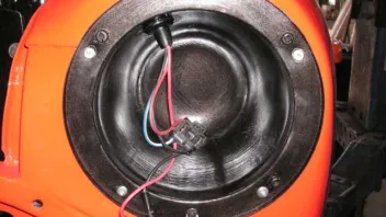

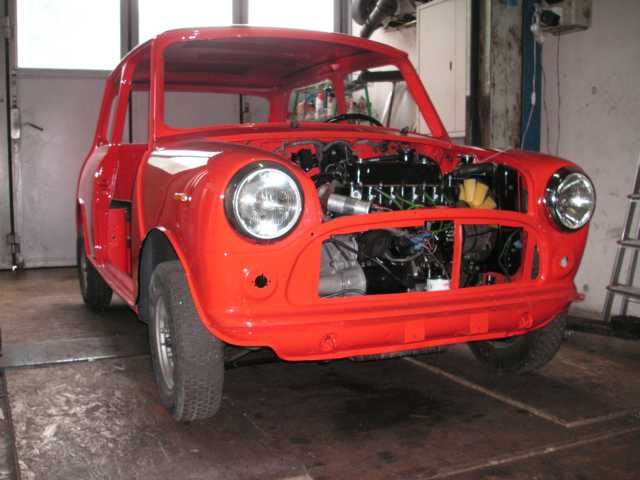

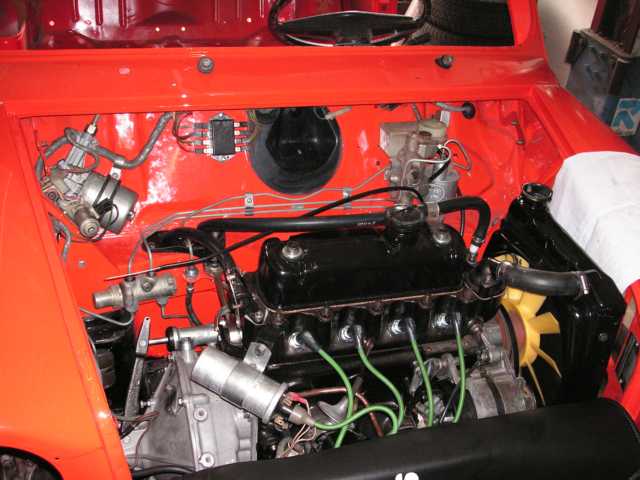

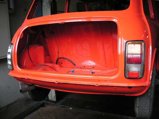

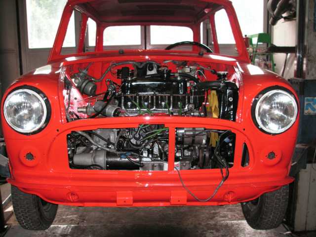

  • Hallo

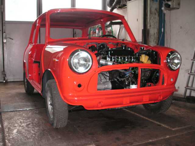

    also hier die Bilder...

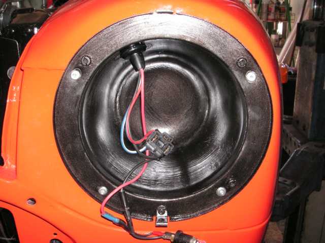

    Nun auch die Rückleuchten eingebaut, und seine kleinen Süessen Augen montiert. Natürlich auch hier, die Töpfe erst Sandgestrahlt Grundiert und Lackiert mit Hammerit.
    Vergaser kam heute Auch, neu abgedichtet gereinigt und eingestellt!
    Hoffe nun bis nächste Woche Zeit zu finden um den Tank noch zu verbauen und ihn endlich wieder Schnurren zu lassen!:cool:
