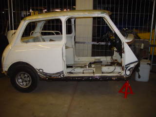

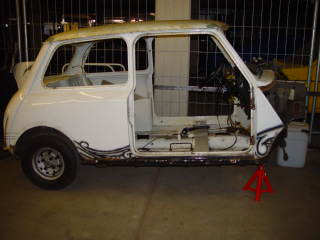

war nun gestern bei einem Autosattler. Muss sagen kommt günstiger als gedacht, so ein Dach herzustellen.

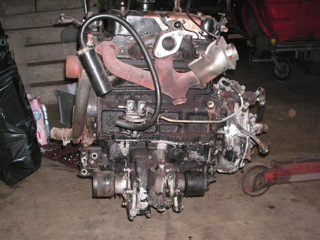

Betreffend Motor; was würdet ihr testen bevor ihr in einbaut?

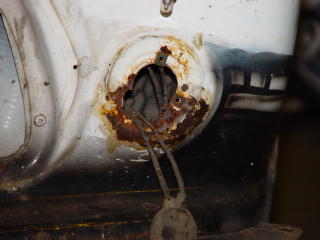

Und hat jemand einen Tipp wie man Oberflächenrost von Chrom weg bringt?Gruess Stefan
Also das geht super mit Flugrostentferner oder Kaltreiniger zB von SONAX,...
Kommt halt nur immer wieder,...
Mfg daniel
Hallo
habe gestern auch noch vom Kollegen einen guten Tip erhalten, betreffend Flugrostentfernung auf Chrom:
Stahlwatte nehmen, das Teil in Oel einlegen inkl. Watte, und dann fiddeln....
ich dachte zuerst auch, es verkratze alles, jedoch ist es danach wie neu!!
Noch aufpolieren mit Chrompolitur und fertig..Gruess Stefan

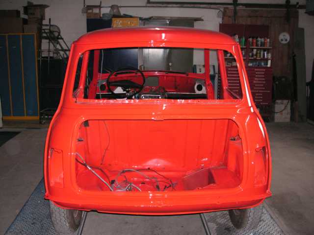

Hallo

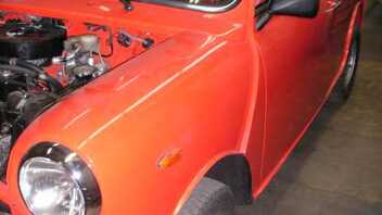

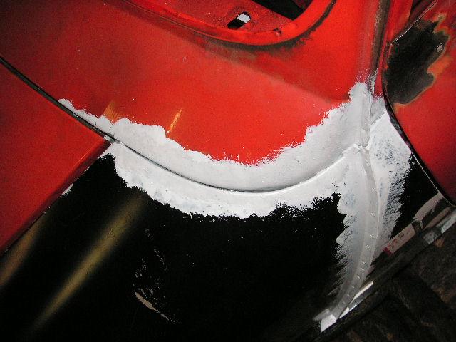

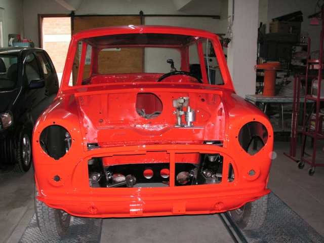

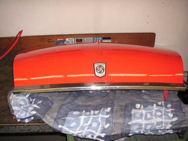

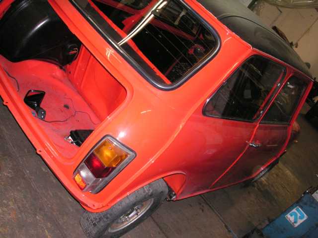

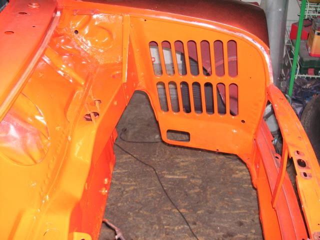

Endlich! Der kleine ist Lackiert und erstrahlt nun in neuem Vemillion Red...
*freufreufreu*
Nun gehts weiter, und hoffe schon bald, dass er auf die STrasse rollt!
Gruess Stefan

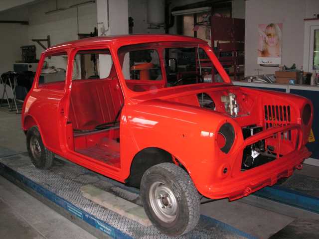

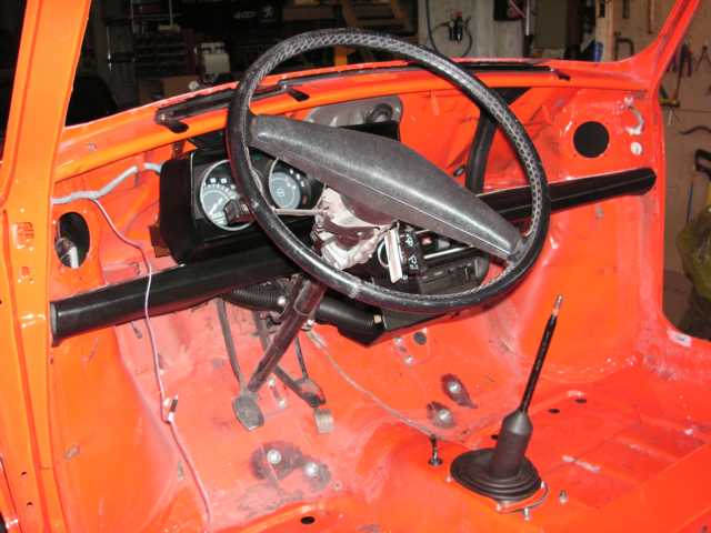

Hallöle

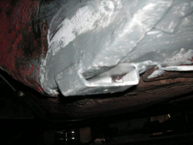

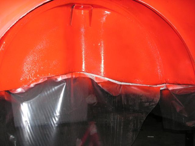

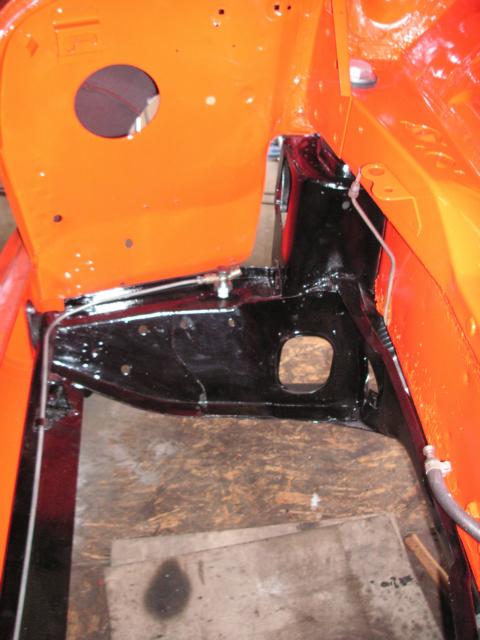

so, gestern brachte der Lacker den kleinen wieder zu mir. Das Wetter ist für so ein unterfangen zur Zeit ja Spitze!
Nun gehts an die Hohlraumversiegelung, danach wird die Hochzeit gefeiert, und dann mal Tank einbauen, Tacho reit, Elektrik anschliessen und mal sausen lassen!Update folgt......
Gruess Stefan
Achtung! Nur 600er Stahlwolle nehmen. Sonst gibt es trotz Öl Microriefen, auf die sich neuer rost freut...endlich was zum halten. Trocken wischen und Carbaubawachs einpolieren.

Der Doc meint Carnaubawachs. Gibt's z.B. von Meguiar's.
Nils
Hallo
und was ist so speziell an Carnauba Wachs??
Ist des wie ne Politur einfach mit Wachszusätzen oder wie?Gruess Stefan
Ist ein besonders hartes Wachs, macht Mühe zu polieren...aber lohnt sich.
canauba wachs ist das haerteste naturwach das vorkommt. macht muehe zum ein und auspolieren, ist aber gut zum schutz. dazu ein kleiner tipp.
bei atu gibts ein gutes fuer 50 eu rum.
meguiars usw ist net schlecht aber kost auch viel geld und hat noch stoffe drin die das auspolieren leichter mache und aber zusaetzlich meist silikon enthalten, also net sooo gut. -

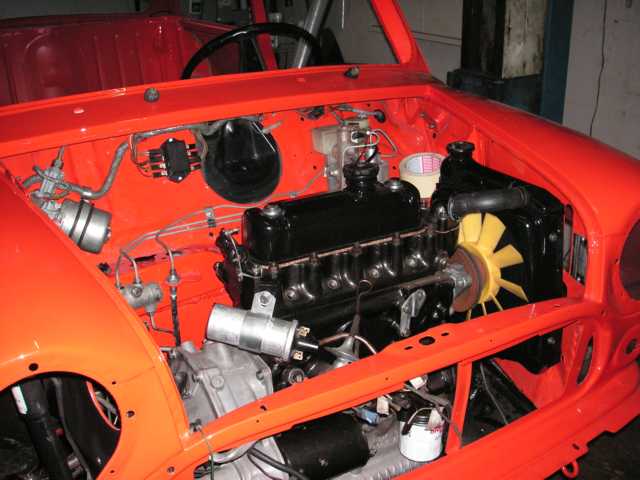

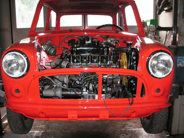

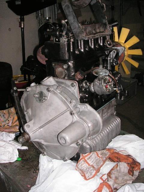

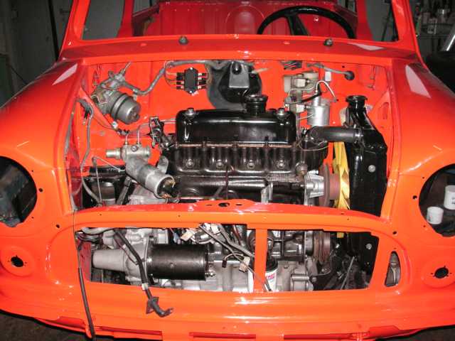

Hallo zusammen

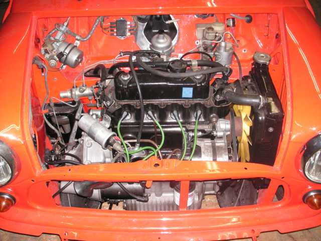

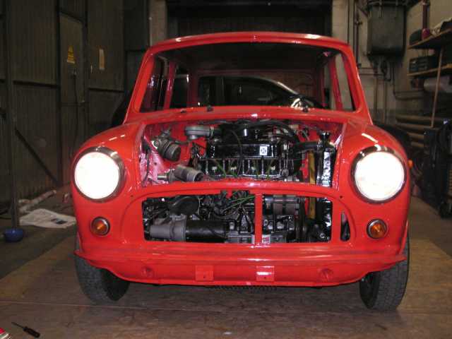

kleines Update.

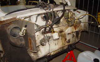

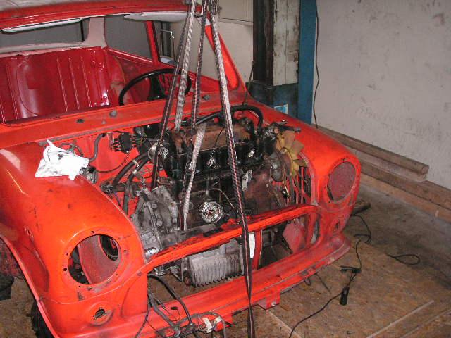

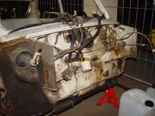

Habe nun den Motorraum ausgestattet....
Kabelbaum gezogen, Leitungen gelegt etc
Danach den Motor rein gehauen und Kühler Montiert.
Nächste Schritte, Getriebegestänge rein, Lima ran, Tank anschliessen und dann einmal laufen lassen.Ach ja, Auspuff muss auch noch ran...
Gruess Stefan

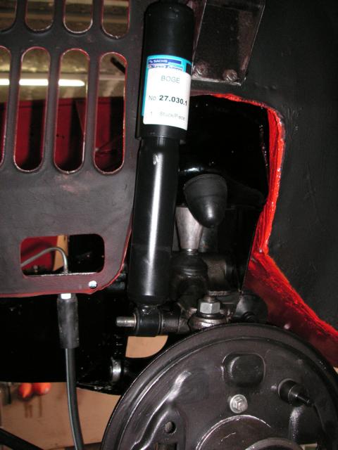

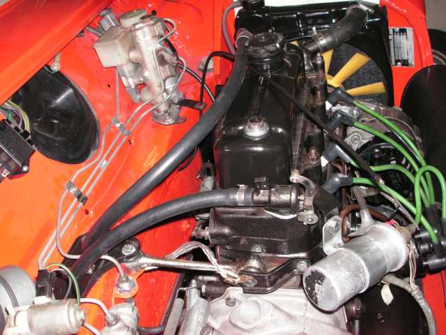

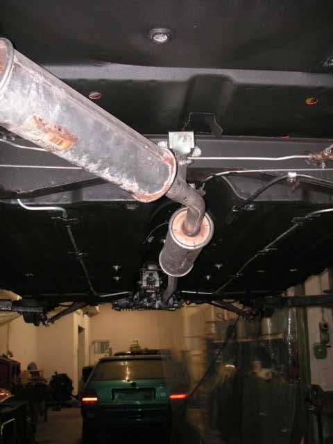

Hallo

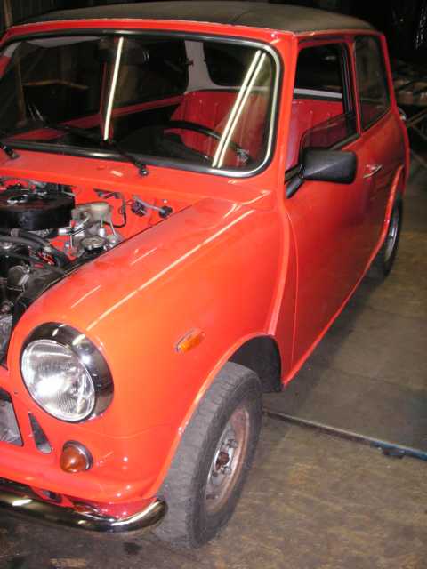

nochmals Bilder vom jetztigen Zustand. Manoman, um den Kühlerschlauch auf die Wasserpumpe zu bringen, braucht man ja Geduld.....:D
Wie dichtet man am besten den Gaszu ab, bei der Durchführung in die Kabine?
Karrosseriekit/dichtkit?Gruess Stefan

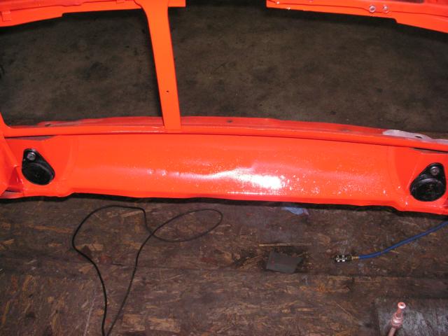

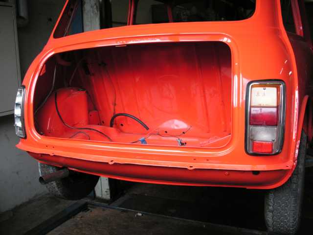

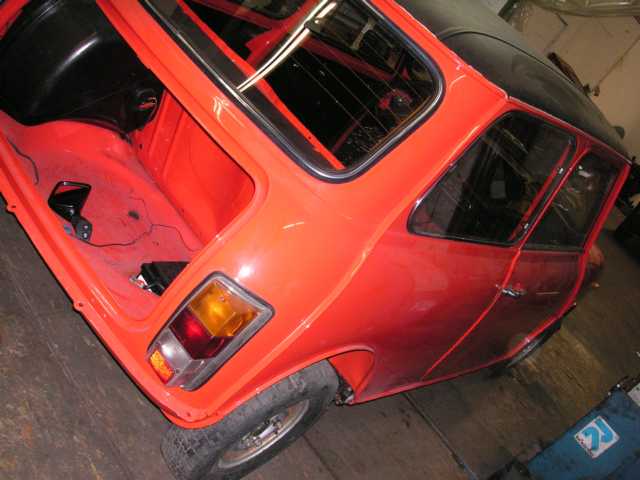

Hoi zäme
Frage: Zwischen den Rücklichtern und der Karrosserie, kommt da auch noch ne Dichtung ran? Wahrscheindlich schon, da es ja ansonsten nicht dicht wäre....?
Und eine ganz dooofe Frage, wo kommt das Kabel das von der Batterie nach vorne kommt hin?Gruess Stefan
Wenn Du das + Kabel meinst: bei mir läuft es vom Batteriekasten am hinterem Hilfrahmen entlang / durch und dann unten an der Bodengruppe (an der Bremsleitung) bis nach vorn.
ach, so: http://www.allbrit.de/etk_detail.asp…lnummer=37H2691
Meinst Du soetwas? -

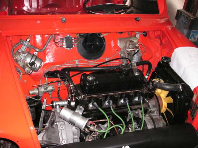

Hallo zusammen

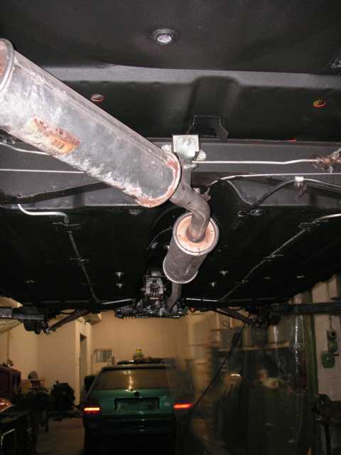

kleines Update zum Zustand.
Motor komplett angeschlossen, (Vergaser ist im Ultraschallbad...), Schaltgestänge und Auspuff drunter, Heizung drin, Blinker dran.
Nun brauch ich nur noch die Gummiteile für die Rückleuchten, damit ich endlich noch den Tank verbauen kann.Danach ist der erste Startversuch angesagt!
Ach ja, für den ersten Startversuch muss die Zündung ja irgendwie eingestellt sein. WIE geht dass? Davon hab ich nicht viel Ahnung.
Fotos folgen heute Abende...
Gruess Stefan

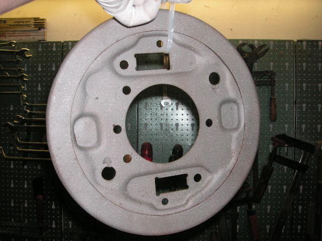

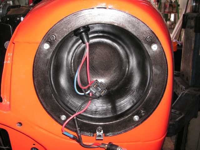

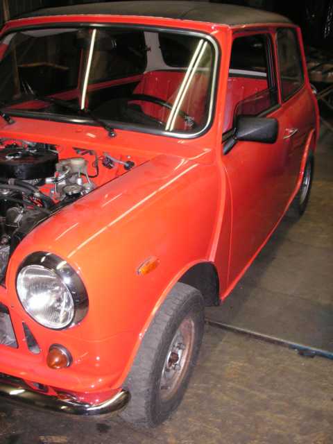

Hallo
also hier die Bilder...
Nun auch die Rückleuchten eingebaut, und seine kleinen Süessen Augen montiert. Natürlich auch hier, die Töpfe erst Sandgestrahlt Grundiert und Lackiert mit Hammerit.
Vergaser kam heute Auch, neu abgedichtet gereinigt und eingestellt!Hoffe nun bis nächste Woche Zeit zu finden um den Tank noch zu verbauen und ihn endlich wieder Schnurren zu lassen!
