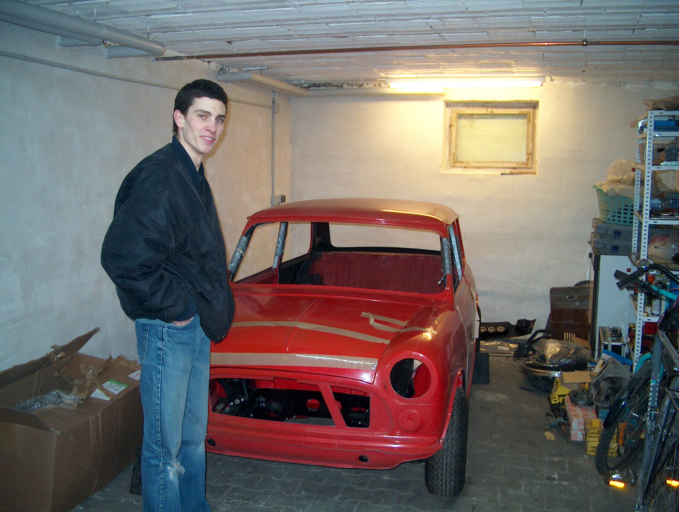

  • Ende Februar ´04 hab ich mir den allerletzten Hawk MiniSprint gekauft, die Produktion wurde schon 96/97 wegen BMW eingestellt....
    Seither stand er eigentlich fast nur in der Garage, seit einer Woche bin ich jetzt dabei ihn aufzubauen und habe immer wieder bei hmm darüber gepostet. Metroholics meinte ich soll einen extra Thema drüber machen, weil das was für alle wäre....

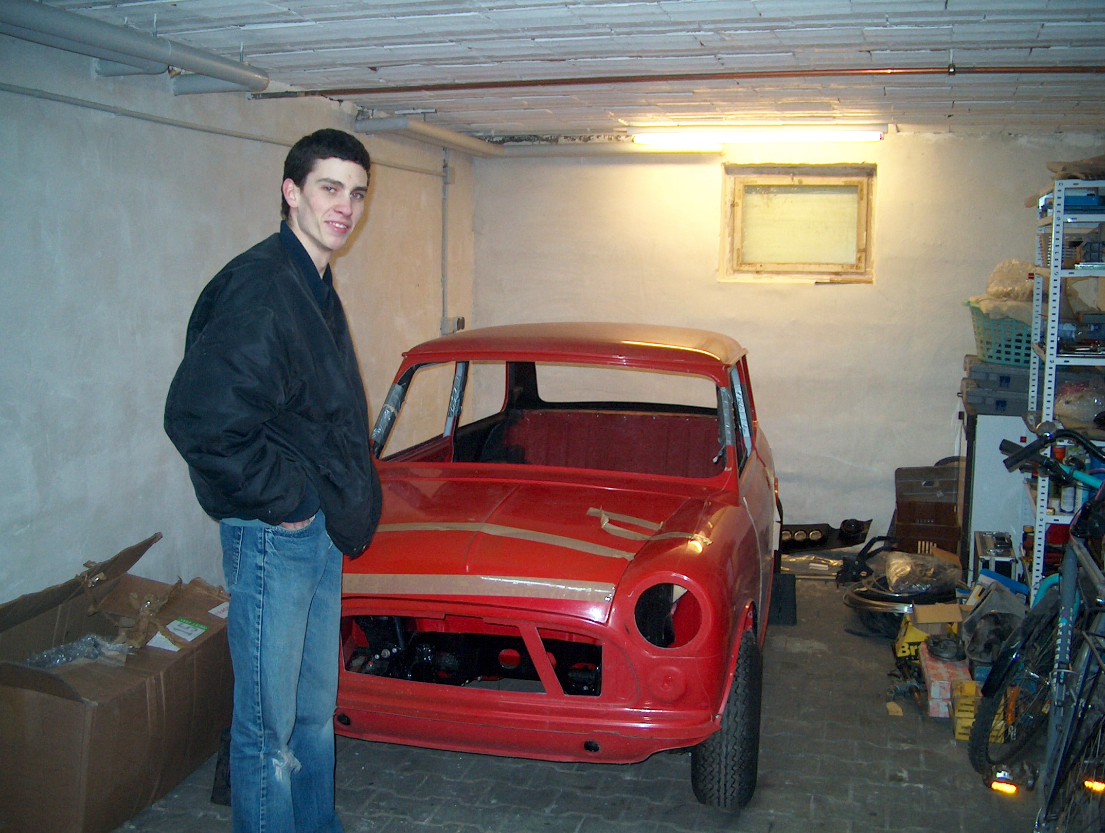

    Also zuerst habe ich ihn aus der Ecke geholt und aufgebockt damit ich besser daran arbeiten kann

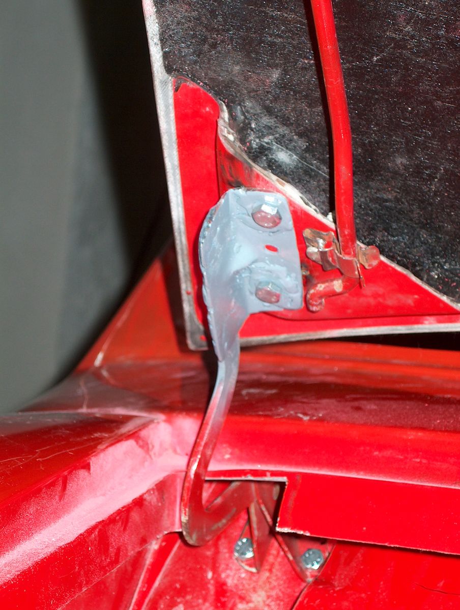

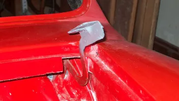

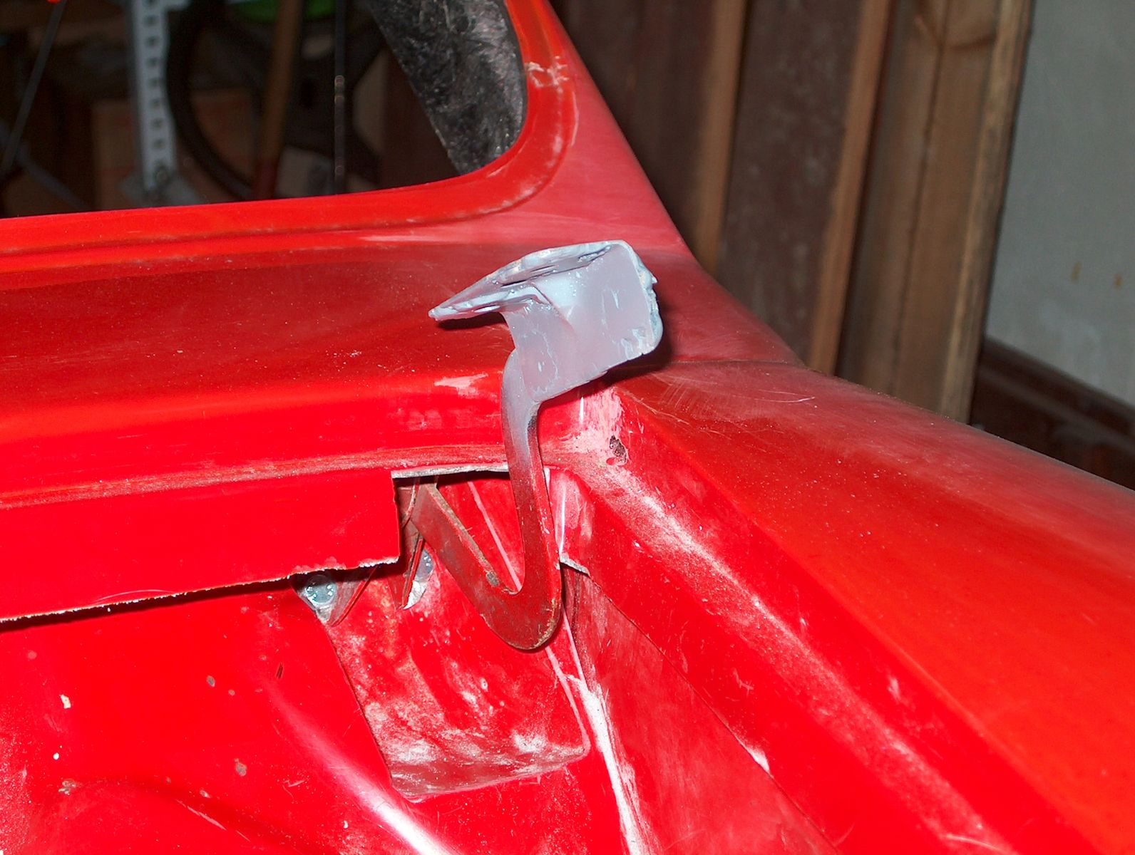

    Dann die Motorhaube angepasst weil ich mir vorgenommen hab von vorne nach hinten zu Arbeiten
    Hab die Halterungen einfach festgeschweißt damit ist sie für immer ausgerichtet....

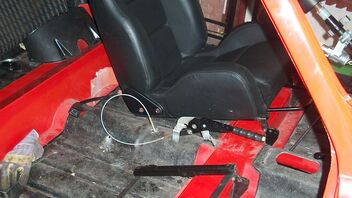

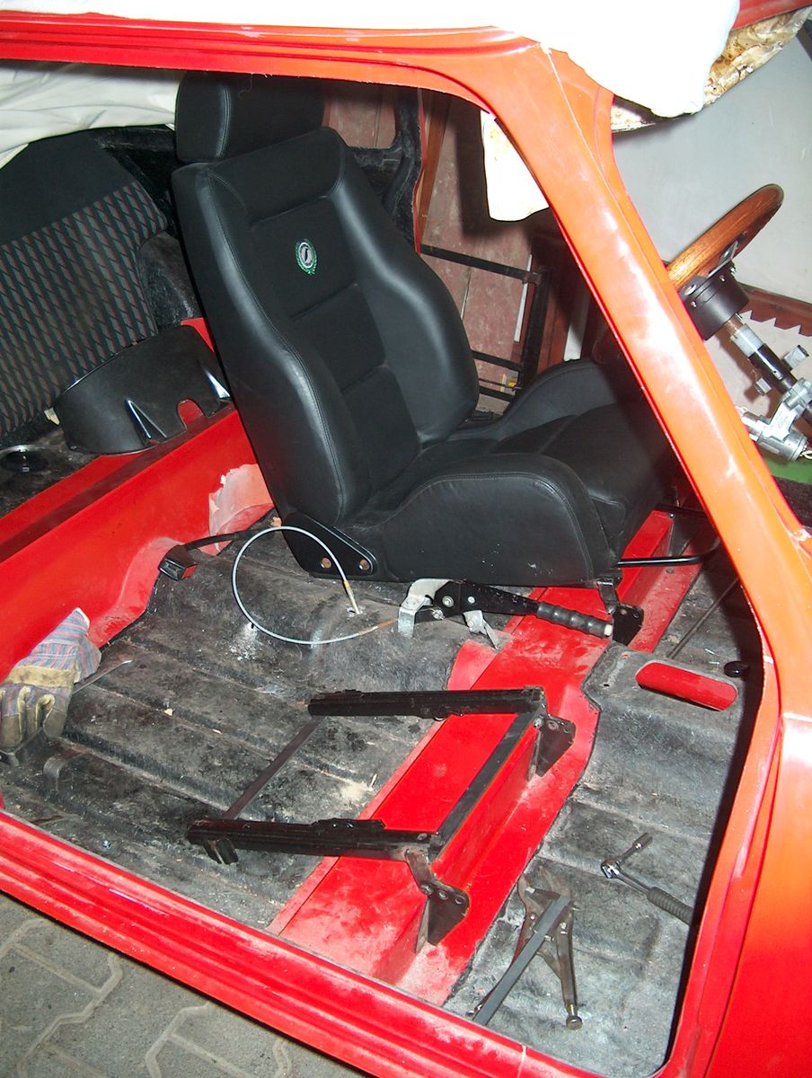

    dann ist mir eingefallen das ich die Sitze einbauen könnte, bzw. die Halterungen schweißen
    Jetzt passt das und die Sitze sind schön tief damit man nicht am Himmel hängen bleibt....

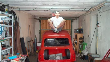

    danach das Scheibenwischergestänge, dazu hab ich mich auf den Schemel gesetzt, der passt optimal auf den Zylinderkopf, war echt gemütlich, den Wischermotor muss ich aber noch festschrauben...

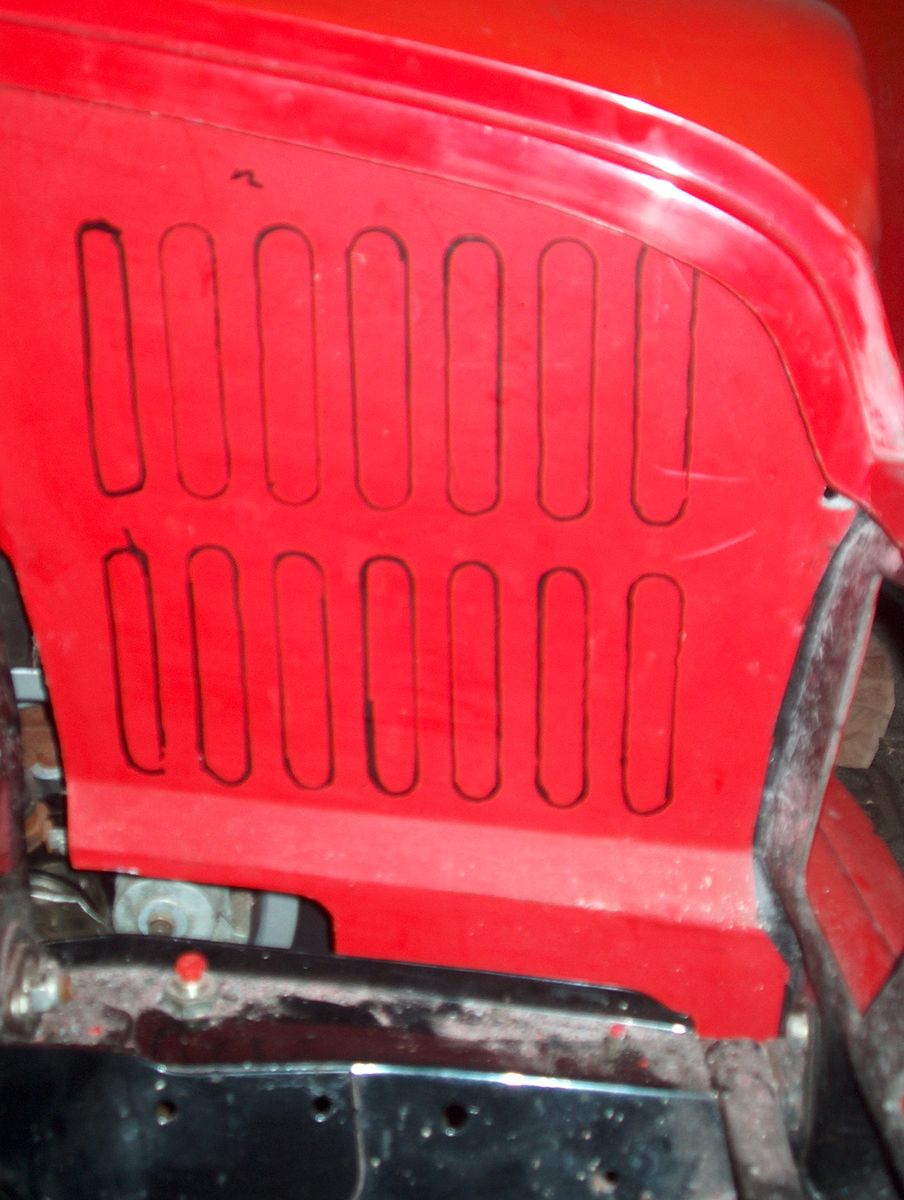

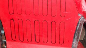

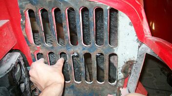

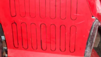

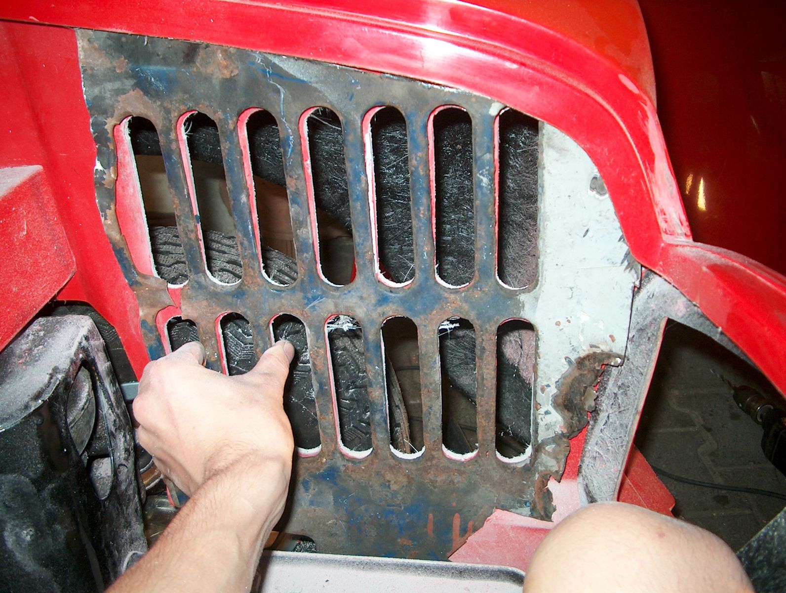

    Danach musste ich noch die Schlitze reinmachen damit er später auch Luft bekommt...
    Anzeichnen....
    Bohren....
    Sägen.....

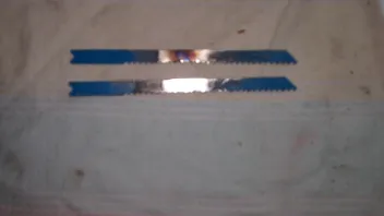

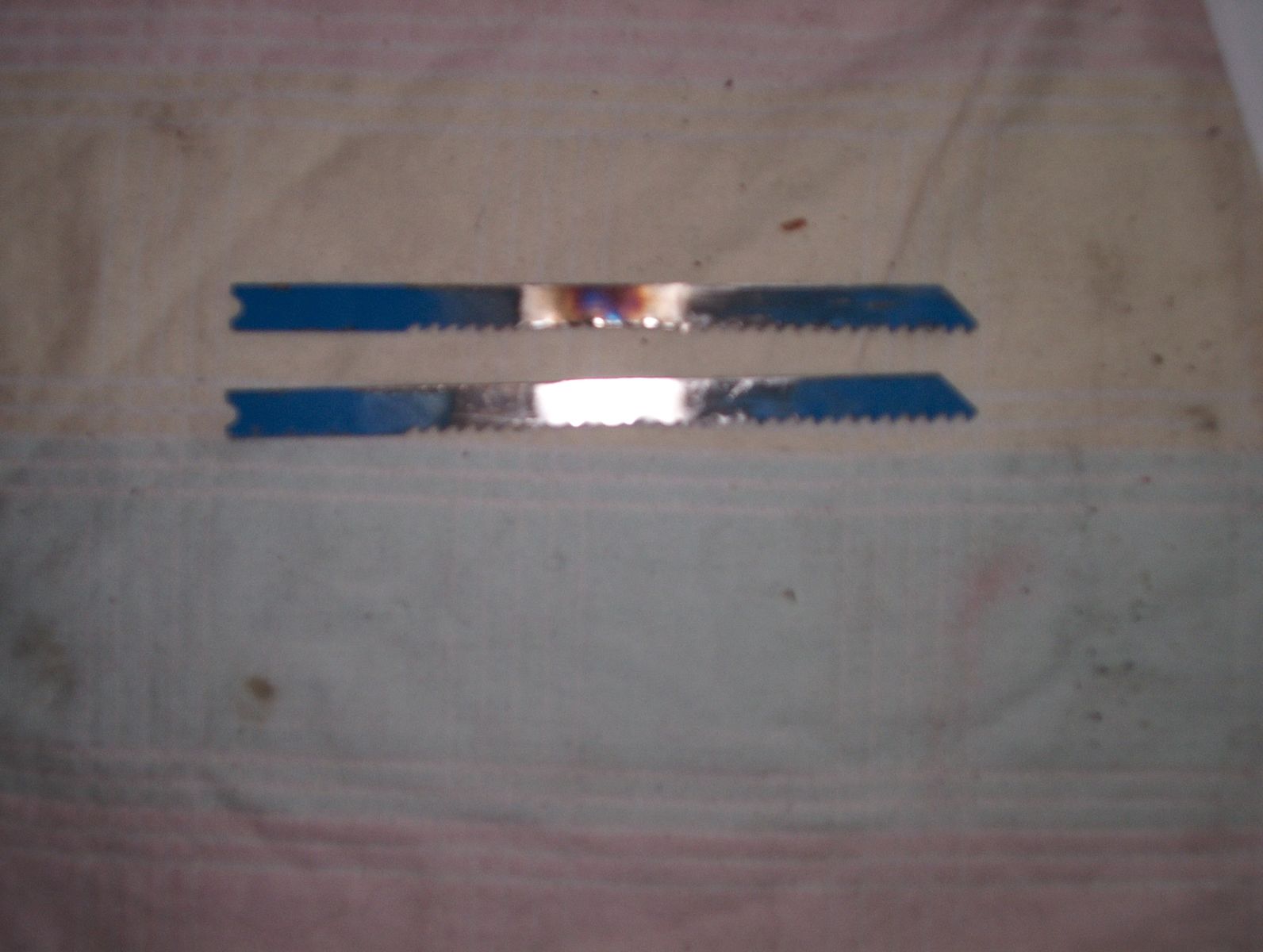

    so sahen die 2 zuvor neuen Sägeblatter danach aus....
    dann noch sauber ausfeilen
    ich glaub ich hab dabei meine Feile stumpf gefeilt....
    Dann kontrolieren
    Passt (wie man sieht ist es manchmal hilfreich wenn noch irgendwo Schrott rumliegt....)

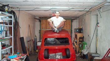

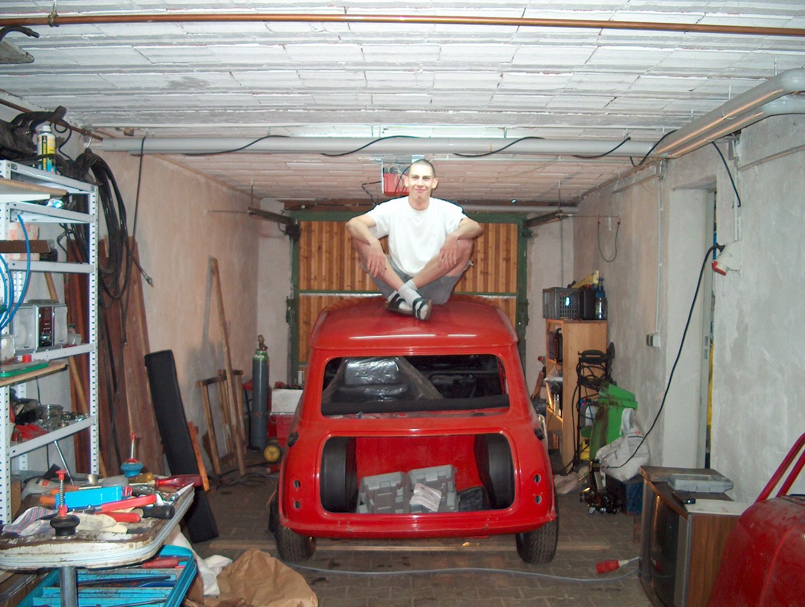

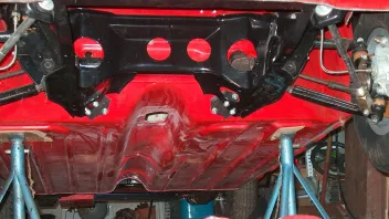

    Einen habe ich noch: Schreibe 100 mal an die Werkstattwand:

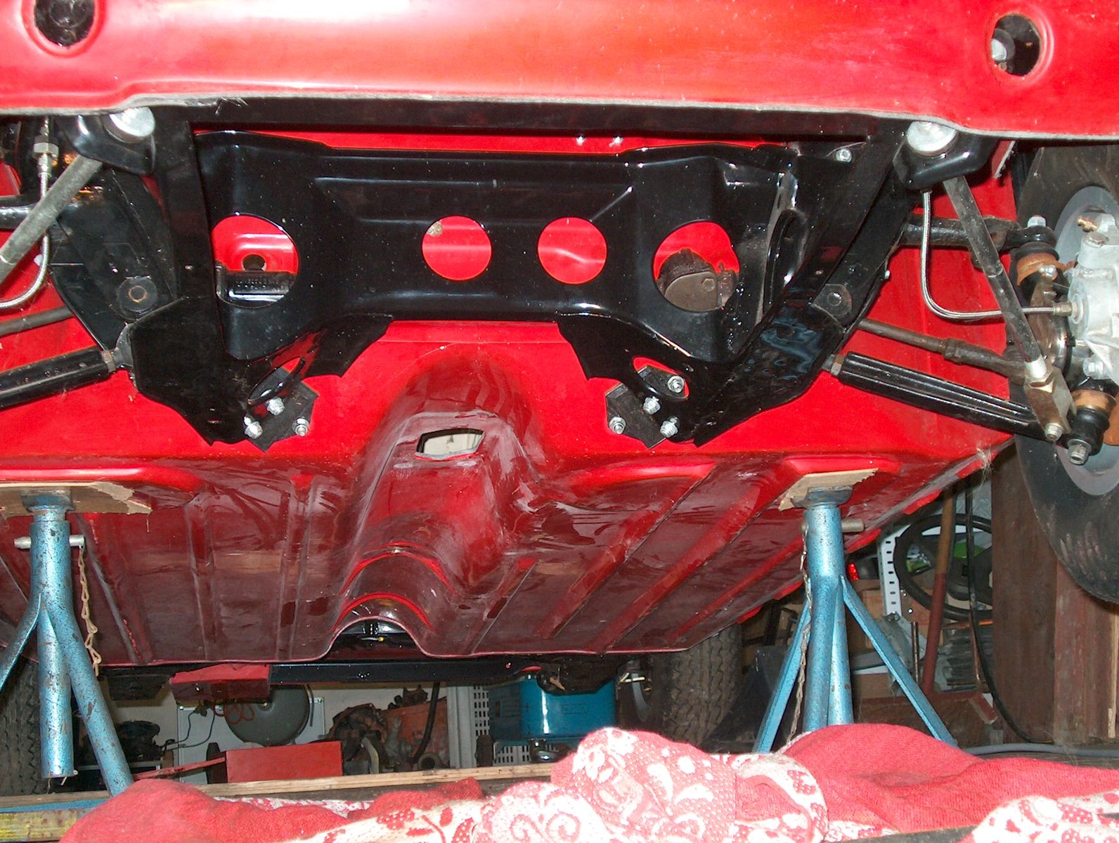

    "Ich bocke meinen Mini nie am Unterboden auf"
  • Quote from Mr. Grease
    .... schönes Fahrzeug, viel Spaß! ... :D :) :D
    hmmmmm.....
    Tja ich darf das :D dachte das Bild Poste ich mal für die die immer fragen wie aufbocken ;) aber schon klar das man das beim Stahl Mini so nicht machen tut....

    <edit> Ich hätte mir mit den Lüftungsschlitzen nicht soviel Arbeit gemacht...

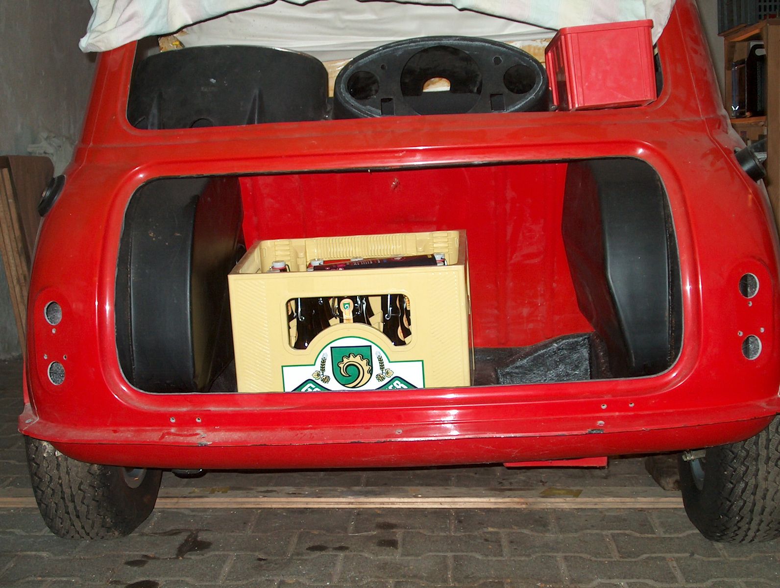

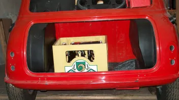

  • So jetzt hab ich das gemacht wovor ich am meisten Angst hatte, die Türen eingebaut... und es passt alles. Ein grund mal in den Kofferaum zu greifen.... :D ;)
    Hier sieht man wie arg der hersteller auf details geachtet hat.
    Ja der graue rahmen ist ausnahmsweiße aus Stahl, weil dort auch die Türschaniere festgeschraubt werden, soll ja alles gut halten.

  • Am Samstag hab ich dann die Sitze und so wieder ausgebaut, passt ja jetzt alles.
