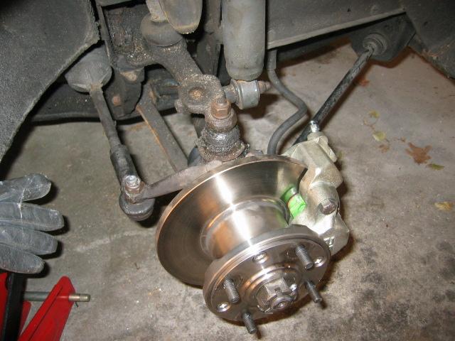

  • so mein meister hat gesagt, er braucht 1,5 stunden, um scheiben und sättel zu tauschen
  • Zitat von Jonathan
    Ja, aber das ist ja auch nur die halbe Miete wenn Du von 12 auf 10 Zoll umwechseln willst, sind da noch ein paar mehr Teile, die getauscht werden müßen, manchmal geht es leicht, manchmal dauerts länger.
    Sicherheitshalber gehört z.B das Spureinstellen auch noch zum Procedere.
    1/2 Tag, wenn alles griffbereit ist, mußt du schon einkalkuliere.

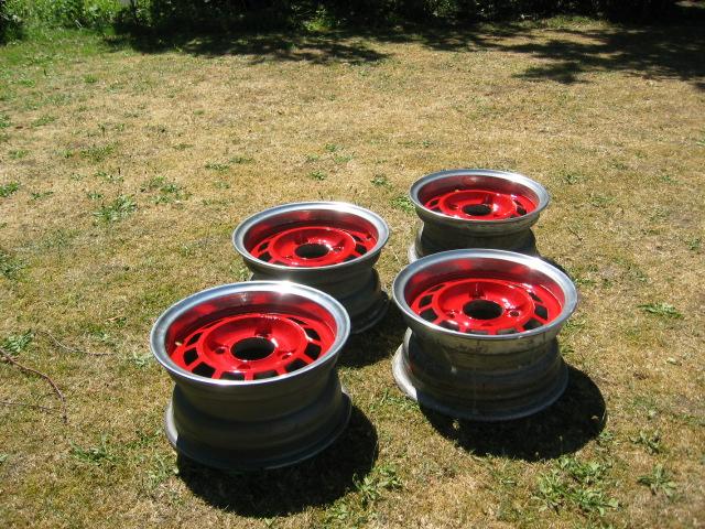

  • Sauber! :)
    Sehen gut aus. Wenngleich Ich diese farbgebung gewähl hätte.
    Aber wenn der Lack schon im Keller liegt... :D
    Man will sich ja nich in Unkosten stürzen ;):)
    Dann rock on! :cool:

  • Hm, muessen beim Umbau auf 10Zoll Copper S die Achskoerper nicht auch getauscht oder angepasst werden?
    Bei dem Umbaukit fehlen die Staubschutzbleche...
    Ansonsten, gutes Gelingen Morgen!

  • so....
    also die spurbreite verändert sich nich merklich, 12" stehen genau da, wo sie vorher auch waren
    geil is ja die anleitung von die bremsbeläge: " versuchen sie bitte auf den ersten 200 meilen notbremsungen zu vermeiden."
    zeig mir jemanden der auf notbremsungen steht ;)
  • Wo Ich gerade das Bild sehe... Der Bremsschlauch scheint ziemlich verdreht!!
    Das sollte nicht so sein!
    Wird sich auch der Prüfer nicht drüber freuen können...
    Die Schläuche haben auch extra ne Markierung (weiße Linie).
    Ahja! Die hab Ich auch noch im Keller liegen ;)
    Berichte dann mal, wenns fährt.
