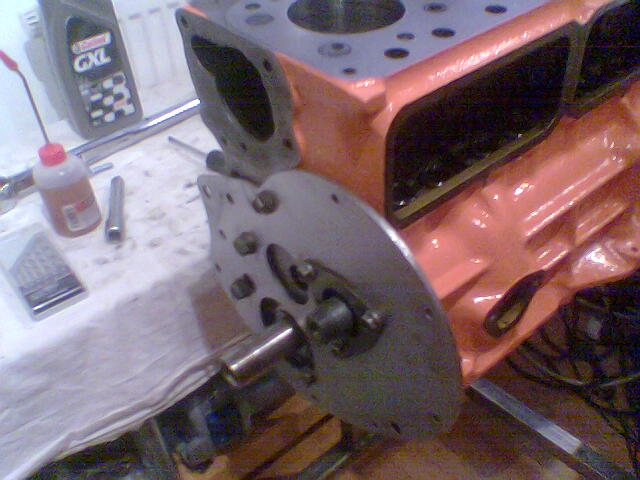

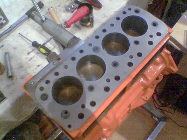

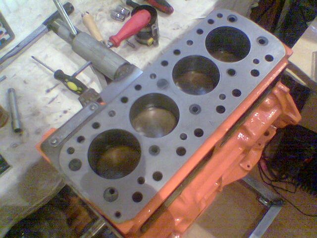

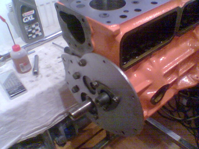

So, langsam geht es weiter ... Nachdem ich mir einen Motorständer geschweisst hatte, konnte ich endlich Problemlos KW, Nockenwelle und Kolben einbauen ... Motorplatte ist auch schon dran.
Nun steht mal wieder ein Einkauf an, das Problem: Für welche Steuerketten Satz entscheide ich mich!?
