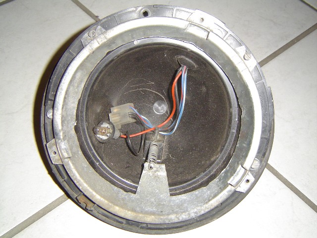

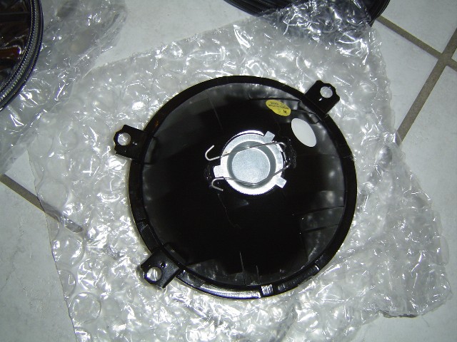

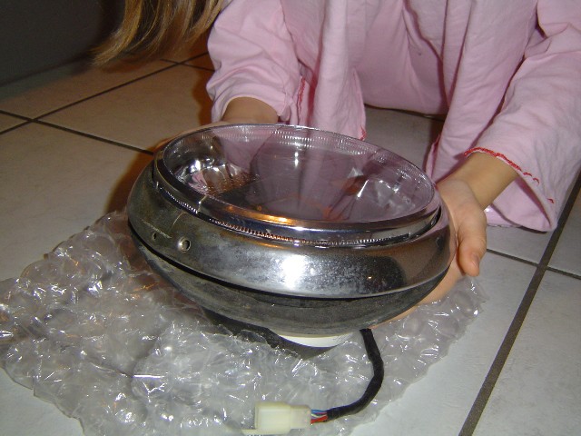

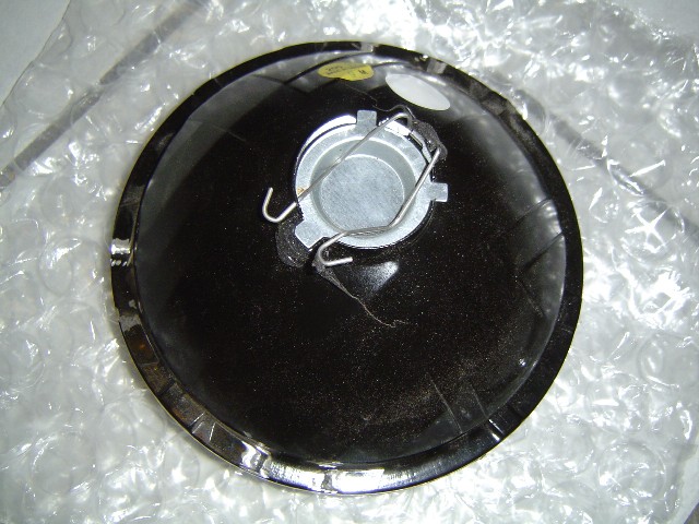

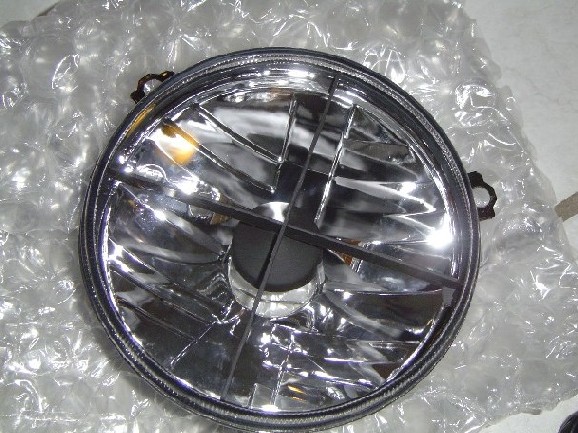

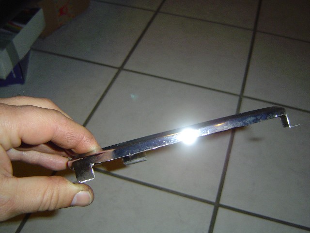

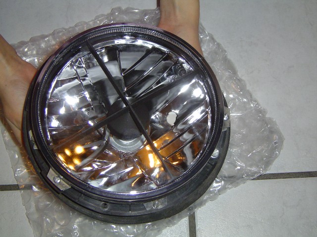

da ich mir beim Zerlegen einen Hauptscheinwerfer zerstört habe, entschied ich mich für den Umbau auf Klarglas-Scheinwerfer vom Golf (mit E-Prüfzeichen)
In meiner Halle ist es momentan konstant minus 5 Grad, ein wenig zu kalt zum schrauben. Habe mich dann bei meinen Eltern im Keller für ein paar Stündchen breit gemacht und die Scheinwerfer ins Mini Gehäuse eingepasst.
Haltelaschen am Scheinwerfer entfernt, innerer Chromring bearbeitet damit er über den Klarglas-Scheinwerfer passt, und Lampentopf-Innereien beschnitten.
Fazit:

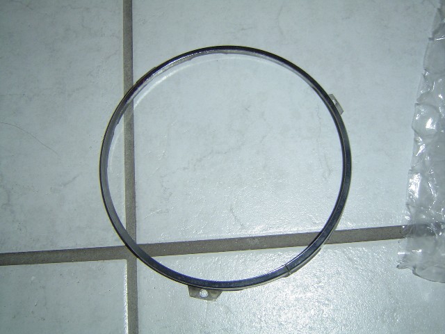

Scheinwerfer passt jetzt rein, wenn ich jedoch den äussren Chromring aufsetze steht mir der Scheinwerfer etwas zu weit raus!? siehe Bilder
Eine Frage an die Klarglas-Fraktion hier im Forum :D: Brauche ich etwa breitere äussere Chromringe oder ist das bei euch auch so?![]()
mfg
Hier der Rest der Builders ![]()
ZitatBrauche ich etwa breitere äussere Chromringe oder ist das bei euch auch so?
Ist bei mir auch so.

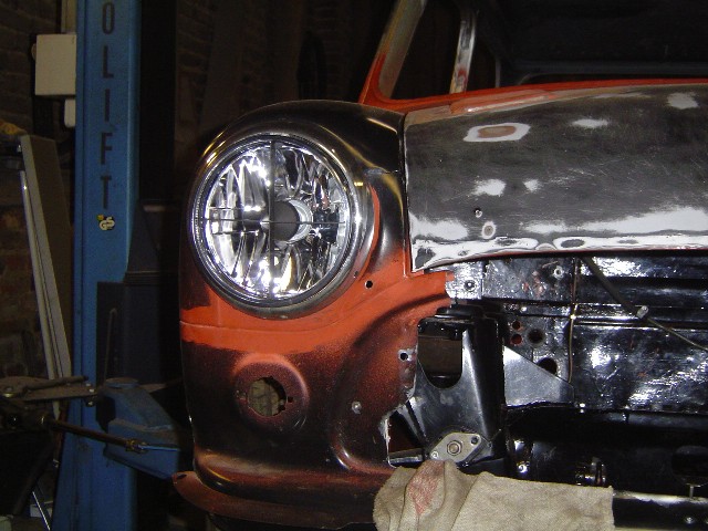

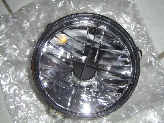

da die Temperaturen sich ja langsam wieder oberhalb 0 Grad bewegen
, habe ich dies direkt mal dazu genutzt die Scheinwerfer probeweise einzubauen.
Hmm, etwas gewöhnungsbedürftig![]()

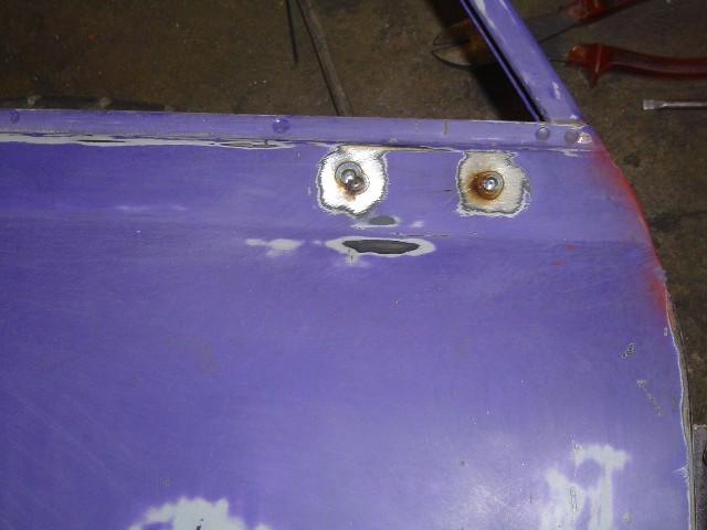

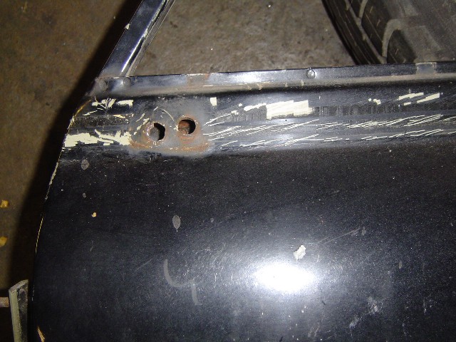

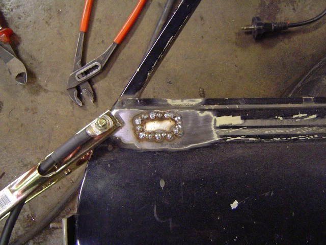

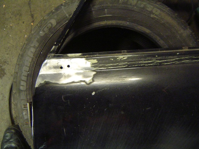

Dann habe ich noch die Befestigungslöcher der originalen Spiegel neu setzen müssen, da diese wohl in der Fahrertüre mit Gewalt aufgeweitet wurden.
Einnietmuttern kommen nach dem spachteln noch rein.![]()

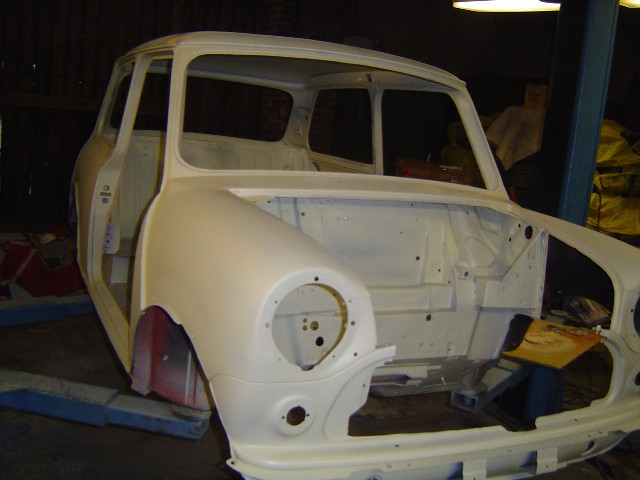

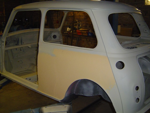

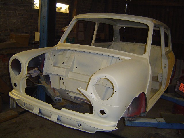

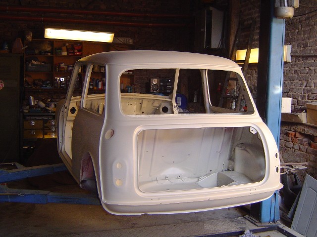

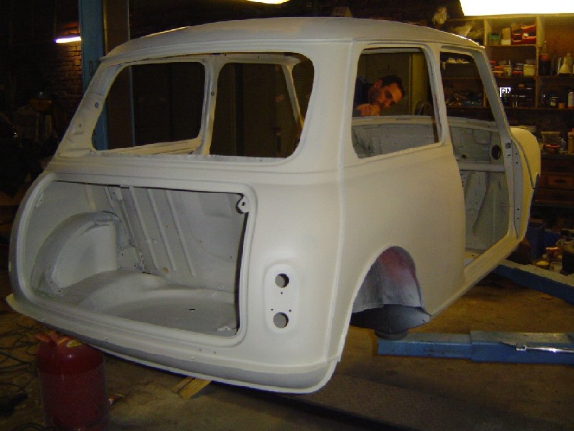

langsam wirds Zeit für etwas Farbe.
Die nächsten Wochenenden wird sich mein Lacker die Karosse vornehmen.
Da es bei mir in der Halle nicht gerade mollig warm ist(Luftfeuchtigkeit -> Flugrost), wurde alles erst nochmal grob angeschliffen und eine Schicht EP-Grundierung aufgetragen.
Jetzt gehts ans spachteln. Da meine Spachtelkünste nicht gefallen haben
wurde fast alles wieder runtergeschliffen.
Fazit: Besser alles den Lacker machen lassen![]()
mfg
