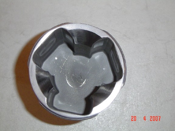

aussen am Topf, an den drei stegen habe ich die äusere Fase
noch weiter abgedreht so dass es keine verkanntung geben kann.

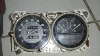

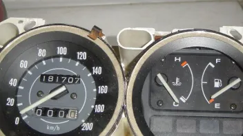

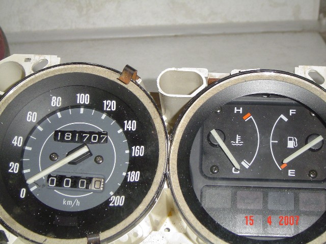

Deswegen nur Kleinigkeiten geschafft. Habe mir mal ein einstellbares Fahrwerk beim Andreas Hohls gegönnt, bestehend aus einstellbaren unteren Querlenkern, Sturz-Kit für die HA. mit zusätlichen Spurplatten.
Ebenso habe ich jetzt den VA-Rahmen hinten festgelegt.

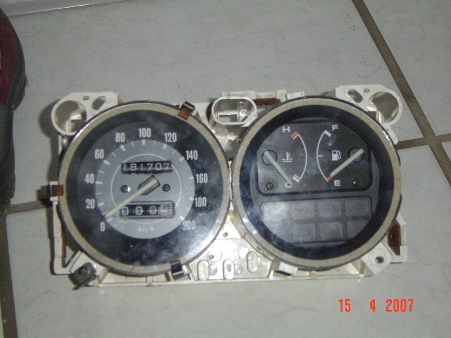

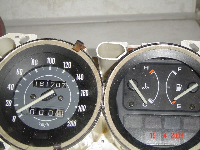

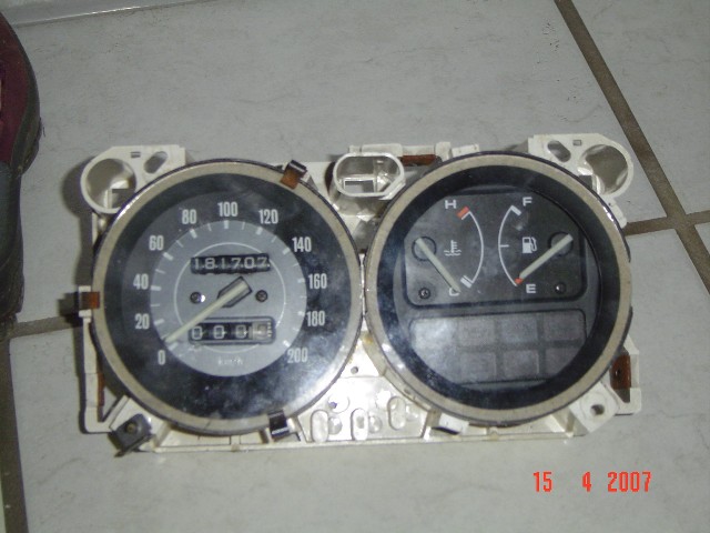

Etwas Friemelei war das einpassen der Honda Temp.- und Kraftstoffanzeigen in das Mini Gehäuse - aber passt jetzt - nur die Anschlüsse müssen jetzt noch gebastelt werden , da die Leiterfolie jetzt nicht mehr verwendet werden kann.

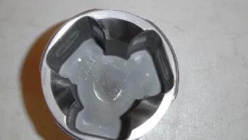

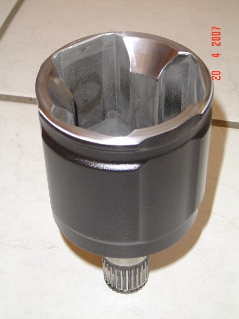

Habe meinem Dreher mal nen Antriebswellentopf mitgegeben um zu sehen ob er mir die drei Stege etwas abdrehen kann - es geht - obwohl ist sehr hartes Material - wären schöne Funken geschlagen.

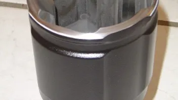

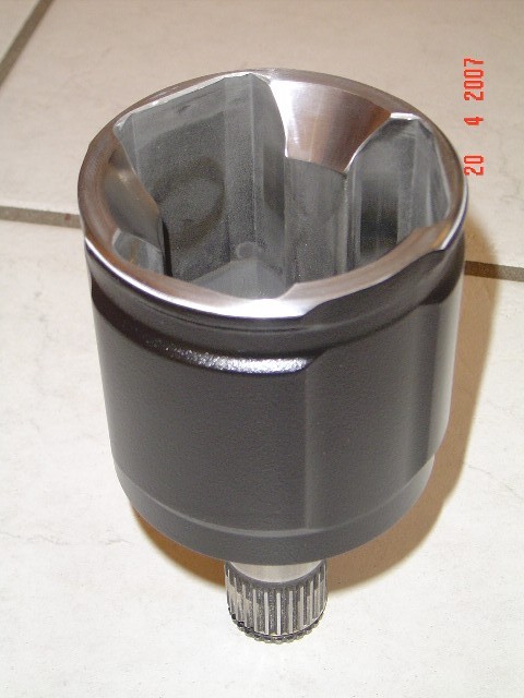

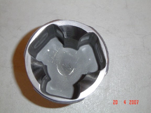

Habe heute meinen ATW-Topf Getriebeseite rechts vom Dreher wiederbekommen.
Denke das die Welle jetzt schon in Verbindung mit den originalen Anschlaggummis freidrehend ist.
Kann ich nächste Woche jedoch erst ausprobieren.
mfg

Zitat von NoUseForANamehoi,
wieso hast du überhaput neue töpfe? sind die anders?
Sind nicht neu, Welle verkantete sich bei voller Ausfederung an den Stegen.
siehe auch Bild http://img246.imageshack.us/img246/8862/ge…chtsausggi7.jpg
deswegen habe ich sie ausdrehen lassen. Ist natürlich noch ein bissel Lack drauf gekommen ![]()

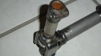

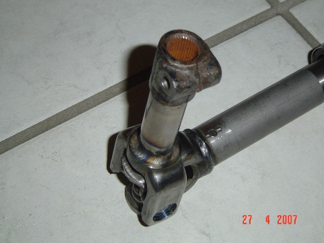

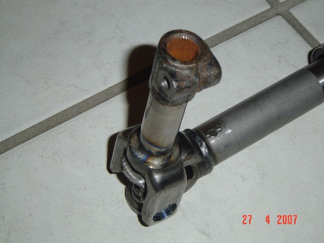

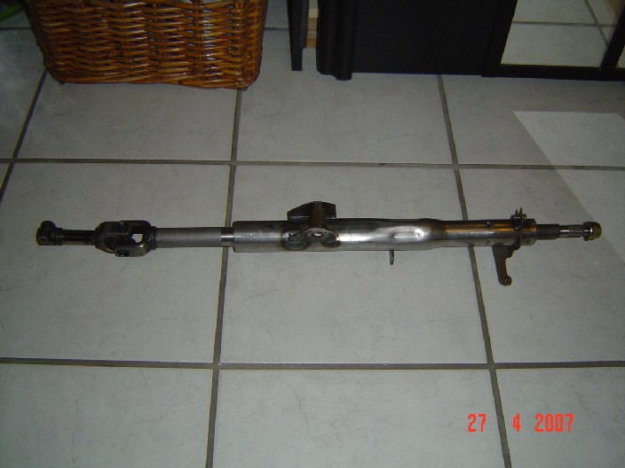

Heute habe ich meine umgebaute Honda-Lenkspindel von meiner Schweißperlewiederbekommen
Durch das Kreuzgelenk läßt diese sich jetzt besser zum Fahrersitz positionieren:)
eigentlicher Vorteil ist jedoch, das ich jetzt Hondazündschloß und Lenkstockjedöns fahren kann.![]()
morgen mal einbauen, und tschüß
