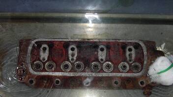

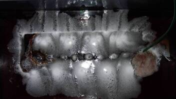

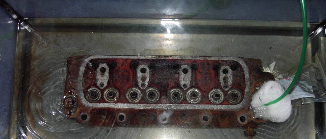

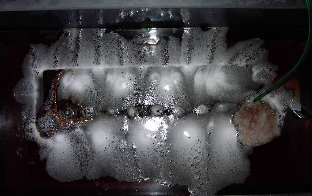

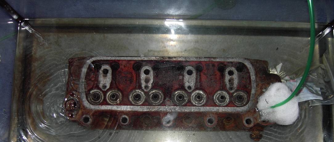

  • Ich habe hier mal gelesen, daß man eine Zeitlang nur Wasser mit Essigessenz fahren soll.
    Das spült den Motor und Kühler richtig durch.
    Anschliessend muss aber der Kühler gründlich ausgewaschen werden, damit die Brocken sich dort nicht wieder festsetzen.
    Als Beispiel, wie gut Essigessenz wirkt, mal 2 Fotos von einem " eingelegen Zyl-Kopf" ;)
    Olaf
