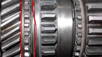

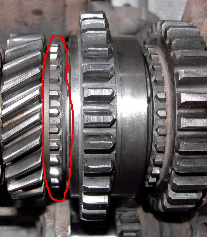

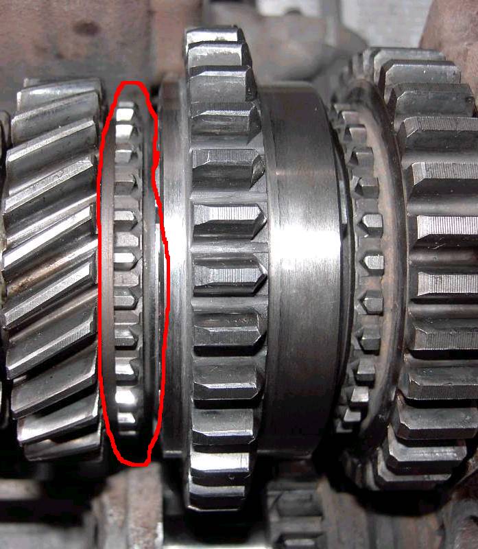

Die Zahnräder der Getriebe sind eher nicht die Opfer, sondern die Synchronkörper-Verzahnung. Wenn Die verschlissen ist, fliegt der Gang raus.Auf dem Foto ist zu erkennen, wie es aussehen sollte...
