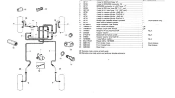

Hallo ! kann mir jemand sagen wie die >Bremsleitung hinten verlegt wird
? Also ich habe ein 2-Kreis Bremsanlage Diagonal mit 4 web Bremsdruckausfallschalter.
leider sind die alten du stark mir Rost befallen das ich sie beim abbau vorriges Jahr zerstört habe
.hatt vl. wer Fotos von der Hinterachse oder so das man sie sieht ? Danke für eure Mithilfe. gruß Roman ![]()

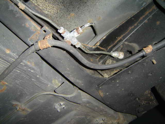

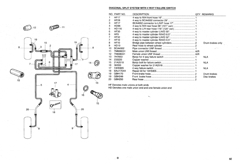

hallo! Ja danke Mathias es hilft mir schon ein bissi weiter,aber ich habe so einen Verteiler nicht kann das sein ? gruß
Bei Diagonal ist auch im hinterem Rahmen kein so ein Verteiler drin, sonst würde das ganze ja nicht gehen.
Vorne im Motorraum sind 2 so Verteiler, davon geht dann je 1 Leitung zum vorderen und eine zum hinteren.
also dieses Bremssystem habe ich nicht Bernard.ich müßte so eins haben
