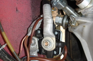

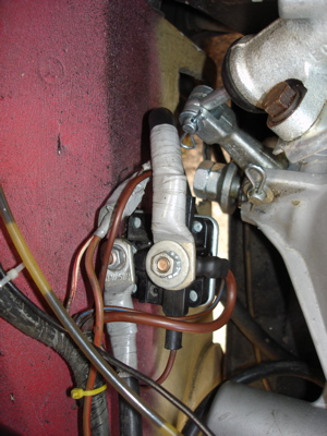

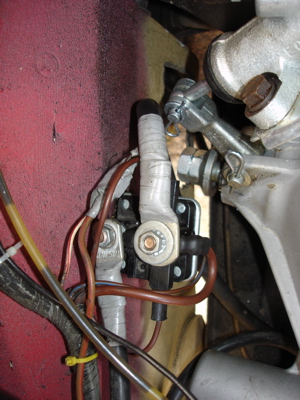

Symptome:
- Kein Abblendlicht
- Kein Standlicht
- Kein Fernlicht
- Lichthupe funktioniert inklusive Kontrolllampe
(- Warnblinker nur auf Beifahrerseite)
Überprüft:
- Verteilerblock hinter Grill: Sauber & Ok
- Sicherungen: Ganz & Ok
- Lichtschalter getauscht
- Kontakte Sicherungskasten: Ok
- Auf erten Blick keine blanken Kabel, auch nicht an Durchführungen
Am "Kabelbaum" verändert:
- Anlasser getauscht gegen moderne Ausführung mit Magnetschalter
- Altes Anlasserkabel mit Anlasser verbunden, Kabelbrücke Anlasserkabel zu Kontakt mir großem Kabelschuh.
Ich weis absolut nicht mehr weiter, Ich weis nur, dass das Licht morgen funktionieren muss (inklusive Warnblinker) weil TÜV ansteht... ![]()
Hat jemand von euch noch Ideen?
