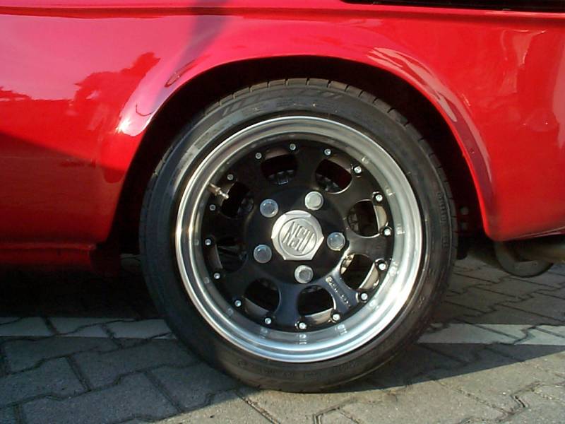

• Ich könnte einen Satz Spiess-Räder bekommen.
    Dies habe die Größe 8 x 13 et 0. Kann mir jemand sagen, ob ich diese unter die Silverstone-Verbreiterungen bekomme ?
  • 8 J x 13 ET 0 stehen 8 cm mehr raus, als die serienmäßigen Wurstfelgen 4,5 J x 12 ET 36

  • hmmm
    ich würde sagen, ist zu breit für die silverstone.
    Hab 7 x 13 ET 11 und da ist nicht mehr so viel platz.
    die gesamtbreite wäre dann 36,4mm breiter als bei mir...
    könnte allerdings grade so passen .........
    kann momentan nicht schauen, weil der mini momentan rumsteht... und zwaz auf winterreifen...

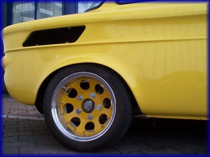

  • hi,
    hab hinten 8x13 et 0 mit Minifintrommeln drauf.
    195 /45 R13 Conti Sp. Contact
    das passt.......:D sogar ohne die "Leber-Wurstverbreiterungen"
  • hi,
    Verbreiterungen sind etwas (ca.5mm) breiter als die einfachen Plastikteile
    (Diese waren mal die Basis für meine)
    schmale Minifin,s (kriegst nicht mehr) plus 30mm Spurverbreiterungen.
    breite Minifin,s haben eine Spurverbreiterung von 20mm somit solltest mit diesen und den genannten Leberwurstverbreiterungen bei 8x13 eigentlich klarkommen.
    (Hamsteroptik :D )
