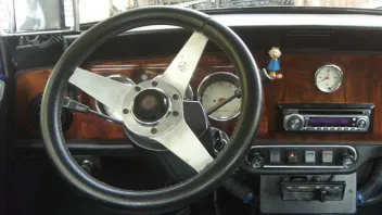

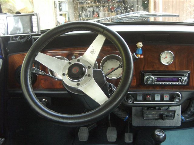

  • Hallo Mini-Gemeinde, hier eine Anfrage der anderen Art betreffend Umbau.
    Da habe ich doch tatsächlich ein Armaturenbrett aus einem (vermutlich) 99er MPI geerbt (tausch gegen Kinderwagen, Kindersitz …..). Wie die Fangemeinde weiss, ist der Einbau in einen 82er HL recht unproblematisch (abgesehen vom Tourenzähler).
    Nun zu meinem Problem resp. Anfrage:
    Ein vierstufiger Drehschalter mit den Stufen 0, I, II und III (Schinwerferhöhenverstellung [Monsterwort]?) links neben den Uhren und das „Loch“ für die Kontrolllampe der Wegfahrsperre (?) rechts neben den Uhren (dient im Moment als Kugelschreiberhalter mit Schutzengel) sind noch ohne Funktion. Ich bin auf der Suche nach guten Ideen, wie Mann resp. Frau diesen „Teilen“ mit einer vernünftigen Funktion ins leben zurück hohlen könnte.
    Auf dem angehängten Photo ist der Drehschalter leider nicht zu sehen.
    Ich bin gespannt auf Eure Antworten.
    Grüsse Mike alias billimini
  • Hallo Mike,
    zur sinnvollen Gestaltung / Nutzung würde ich eben optisch passende Schalter
    für Nebelleuchten o.ä. empfehlen.
    Das hier
    ... würde ich nicht empfehlen, den die Klarlackschicht ist doch recht empfindlich
    und sollte mechanisch (Kuli rein - raus) nicht belastet werden ... :rolleyes:
  • Danke Markus,
    ich werde deine Warnung beherzigen und das "Loch" im Armaturenbrett Provisorisch mit einem (weichen) Gummizapfen verschliessen.
    Gruss, Michael
  • lustig wäre doch ne Amaturbeleuchtungseinstellung!

    fürs Navi .....
    ach ne in modernen Autos heist das Bordsteckdose 12V
    Hej Lüdder,
    ist schon drin -> Navi ist im Photo zu sehen (oben li neben Lenkrad, nicht eingesteckt), die Steckdose ist Li unten unterm Aramturenbrett und im Photo nicht zu sehen. Danke trotzdem für den Tip.

    Kein Problem, einstecken und die Schose (Tacho) Läuft, soger exakter als das Original. Die Platine des MPI hat als einzigen unterschied 2 Bahnen mehr. Anssonsten ist die Rückseite der Armaturenhalterung Identisch (keine unnötig Weiterentwicklung in 17 Jahren! dem Teilegott sei dank). Vorne sieht es etwas anders aus, da die Halterung für das Abdeckglas, dass bündig zum Armaturenbrett schliest, fehlt. Die alte Uhrenhalterung passt, jedoch bleibt ein hässlicher Spalt zwischen Armaturenbrett und Uhren. Zudem wollte ich keine zwei Farben (schwarz und weiss) in den Uhren haben.
