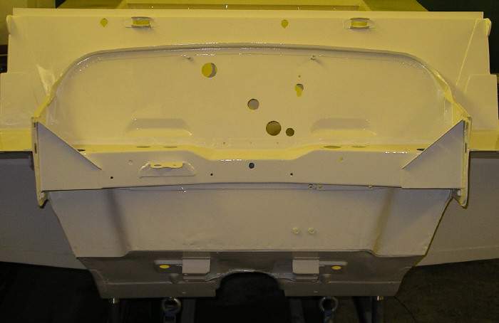

    Warum wird in der Hondafraktion eigendlich so gnadenlos drauflos geschnippelt?:( :(
    Diese Frage stelle ich mir immer wieder bei all den nette Storys hier im Forum.:rolleyes:
    Es erschreckt mich, mit welcher Selbstverständlichkeit tragende Holmbauteile ohne Rücksicht und Skrupel bei Motorumbauten einfach entfernt werden und durch mehr oder weniger undurchdachte Blechbeulen ersetzt werden.:eek:
    Es gibt sehr viele andere Lösungen mit entsprechendem gelösten Platzproblem, muss es denn bei euch immer die Flex sein?:confused:
    Alle reden davon, das es hier zwickt und da eng ist, und Opel geht ja sowieso supergarnicht, weil da erst recht alles zu eng wird.
    Zu diesem Thema hät ich gerne mal eure Gedanken gelesen!!!

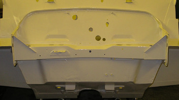

    Meine Spritzwand nach dem Motoranpassen, nach dem lackieren, OHNE Frontverlängerung, bitteschön:
    Ein Gruss von Tom........

    Die ausgeschnittenen Quertraversen haben durch eingesetzte Bleche sowie Knotenblechartige Versteifungen nahezu ihre Steifigkeit zurückerlangt, zumal in Verbindung mit einer Starrgelegten Achse es hier auch zur versteifung der Karrosse kommt. (die ist mit Sicherheit höher als das relativ Glatte / ungekanntete 0,8Milimeterblechle der Firewall) Meine Bleche sind ausschließlich 1,5mm galv. Verzinkte Bleche gewesen die da reinkamen.

    Ich habe KEINE Zweifel an den technischen Ausführungen in DEINEM Mini, Dieter!!!!;) Du hast sicherlich das angesprochene THEMA auf deine Art einwandfrei gelöst, aber es gibt ja noch mehr "Schnippler"............
    Ich will ja auf andere technische Lösungen heraus..........Im Moke Firewall zerschneiden sieht man halt immer sofort......

    Viele MEINER technischen Lösungen (auch wenn sie nicht immer als die besten erscheinen) habe ich doch bewusst so gewählt. Der Moke soll nach meinem Empfinden trotz aller Umbauten oldstylisch rüberkommen und stellt ein komplett anderes Thema dar, als dein roter Bomber! (Deiner gefällt mir trotzdem)
    Rohre: sind zusätzliche Verstärkungen zur Verbesserung der Steifigkeit, wie auch div. andere zusätzliche Bleche, Winkel, etc. in verborgenen Bereichen, wohlgemerkt: zusätzlich.
    Bremse: Ich bin mit meiner HBZylinderwahl sehr zufrieden, passt vom Kolbendurchmesser perfekt und der Bremskraftverstärker ist fein säuberlich neben der Batterie verstaut, muss ja nicht jeder sehen im 65er......und mein Moke soll nicht schon durch Waschlappen-auflegen bremsen.;)
    Ansauge: Sicher sind die kurzen Trompeten nicht das Maß der Dinge, dennoch ist das so durchaus ein brauchbarer Kompromiss zwischen Geldausgeben, Leistungsmaximum und dem erwähnten Style! Die 2 PS stören mich dann doch nicht:D Die Ansaugbrücke ist im übrigen NICHT speziell superkurz, es gibt sie so von diversen Tunern zu kaufen und wird auch für Einzeldrosseln so gebraucht. Die Flanschflächen sind zwecks Winkel bearbeitet. Und Vergaser auf nem 65er sind auch stylisch. Eine Weber-Einzeldrosselklappenanlage komplett kostet im übrigen so viel wie einige Hondaminis komplett und auch ich hab Frau, Haus, und sogar zwei Kids.........wenn du verstehst, was ich meine.............:rolleyes:
