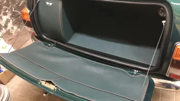

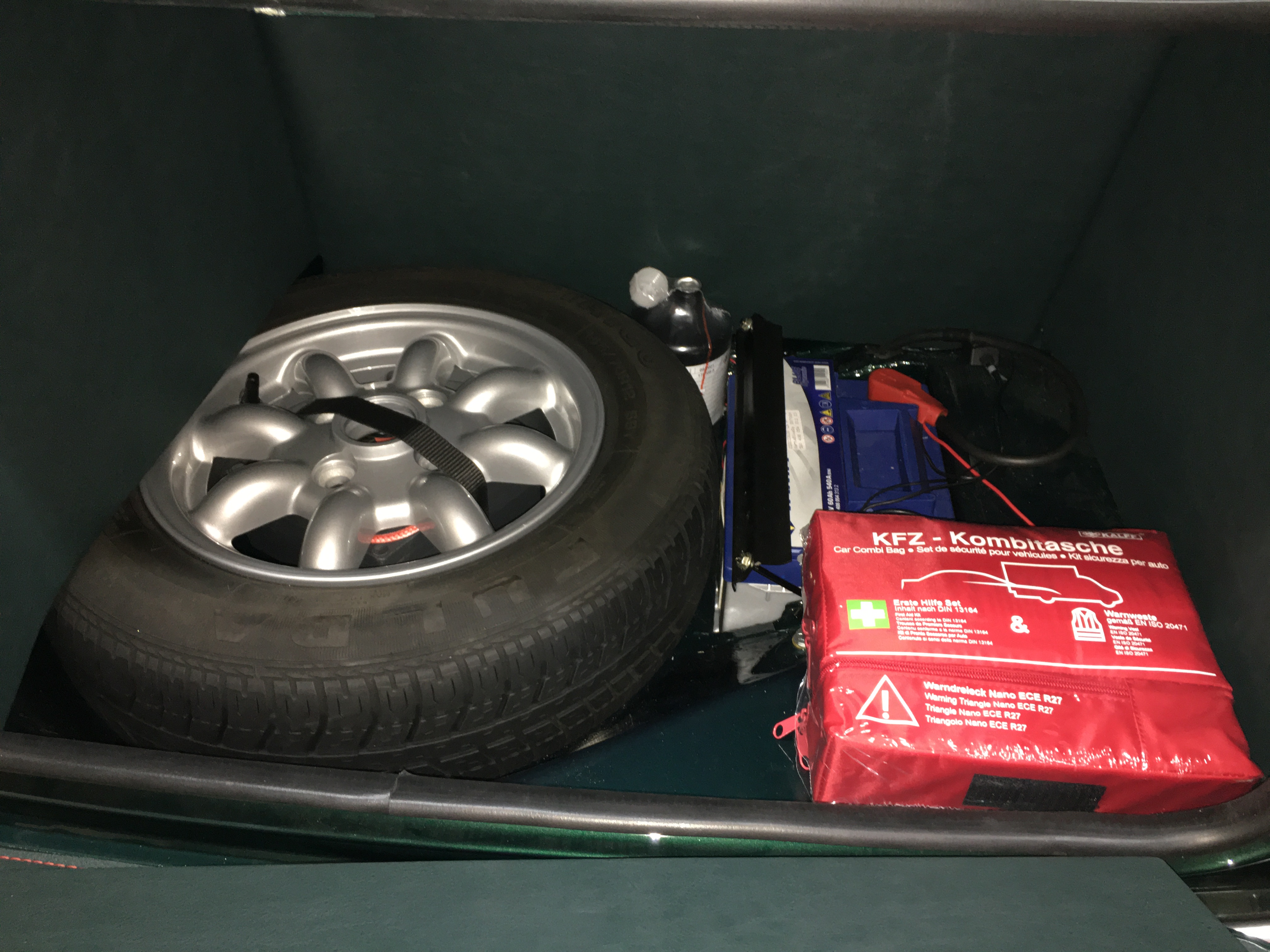

  • Hier ein paar Bilder von unserm Kofferraum...wie er war und nun ist:
    Hoffe es gefällt! Uns jedenfalls super! :]

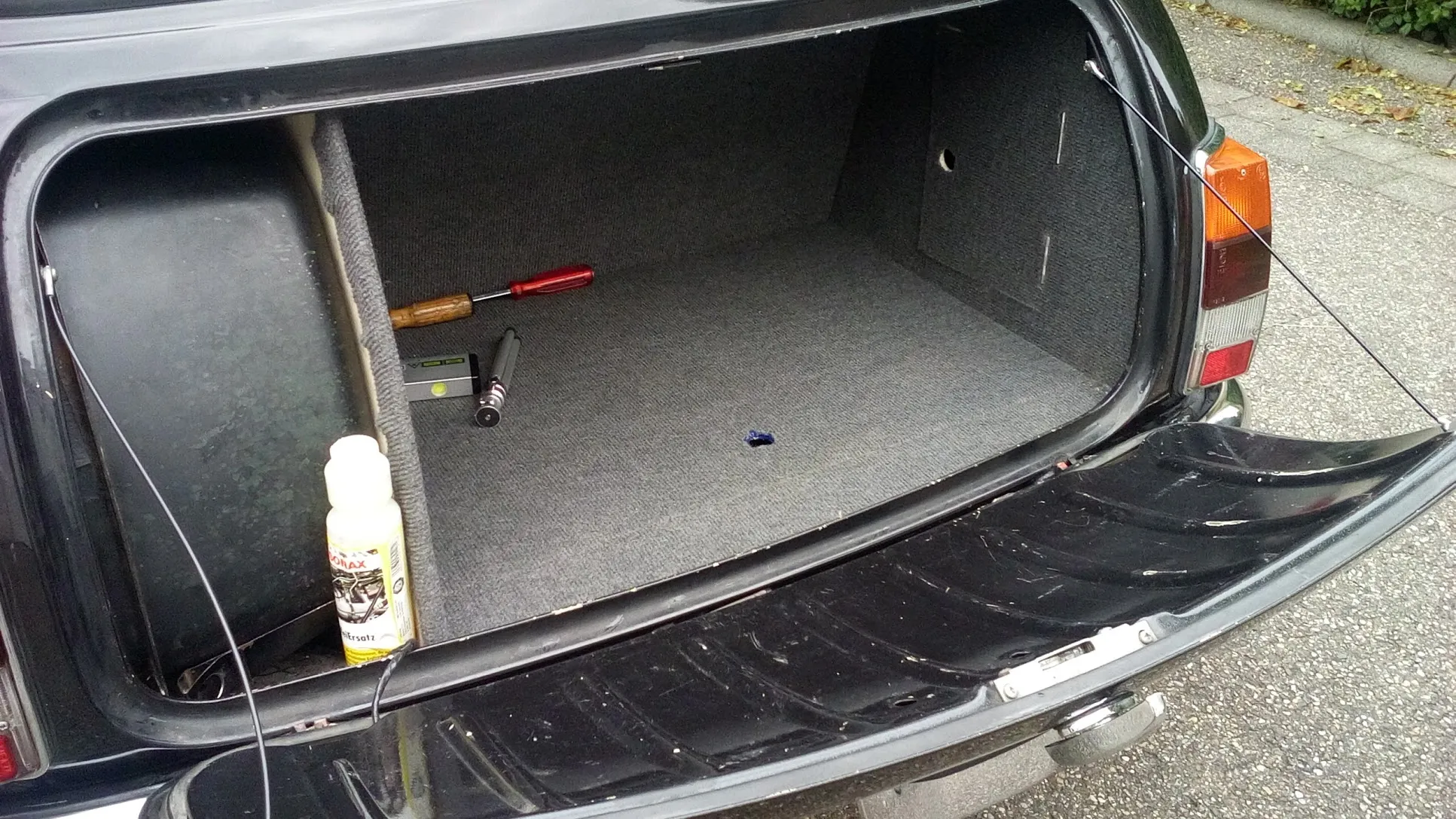

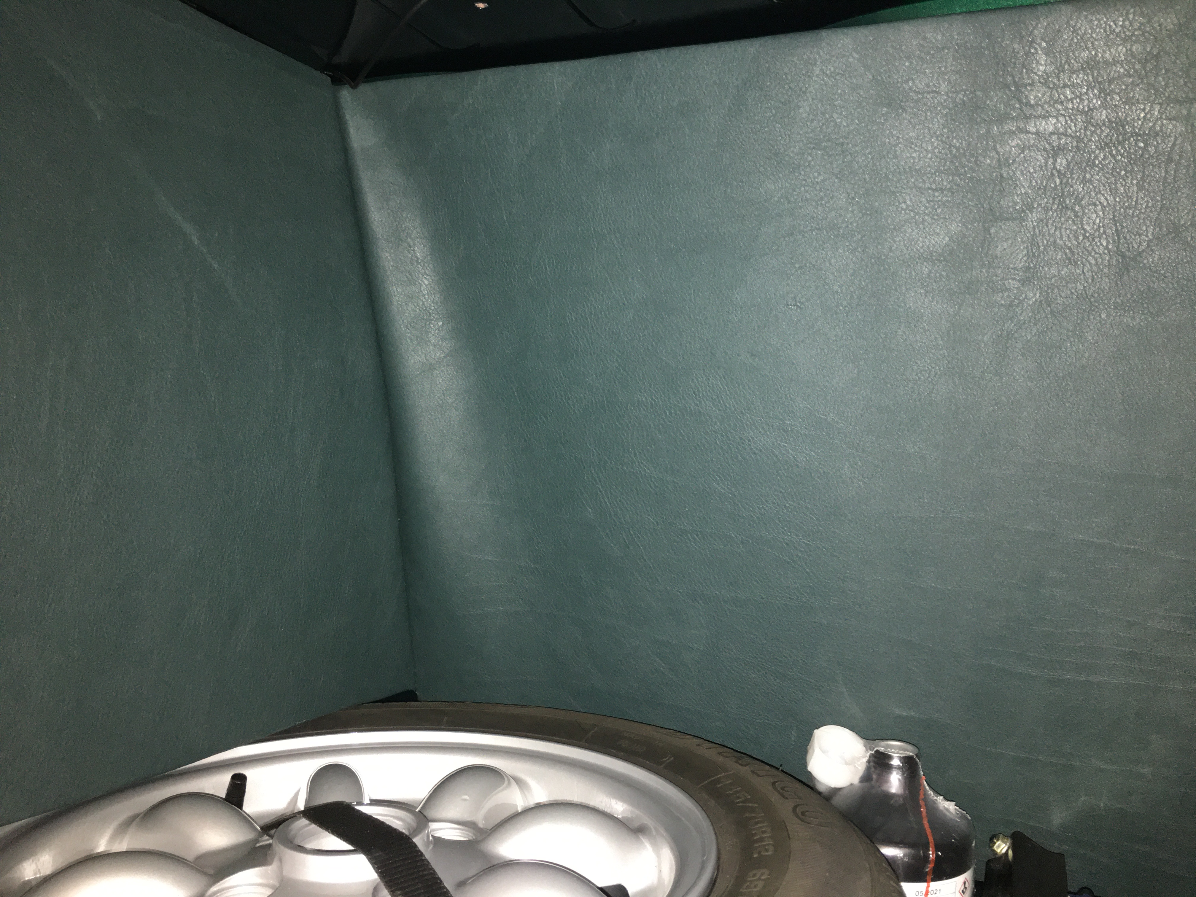

    Vorher...jeder kennt das Elend:

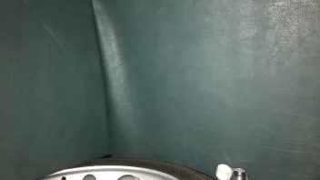

    man nähert sich mit Pappe an - und sägt es passend aus -
    passt!

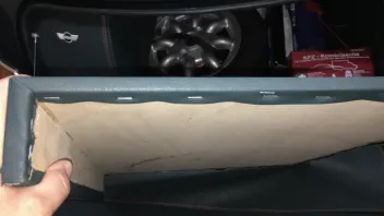

    hams dann mit Hilfe dieser Klötzchen festgemacht:
    das kleine Extra für rechts - eine Ablage:
    mit Bodenplatte:

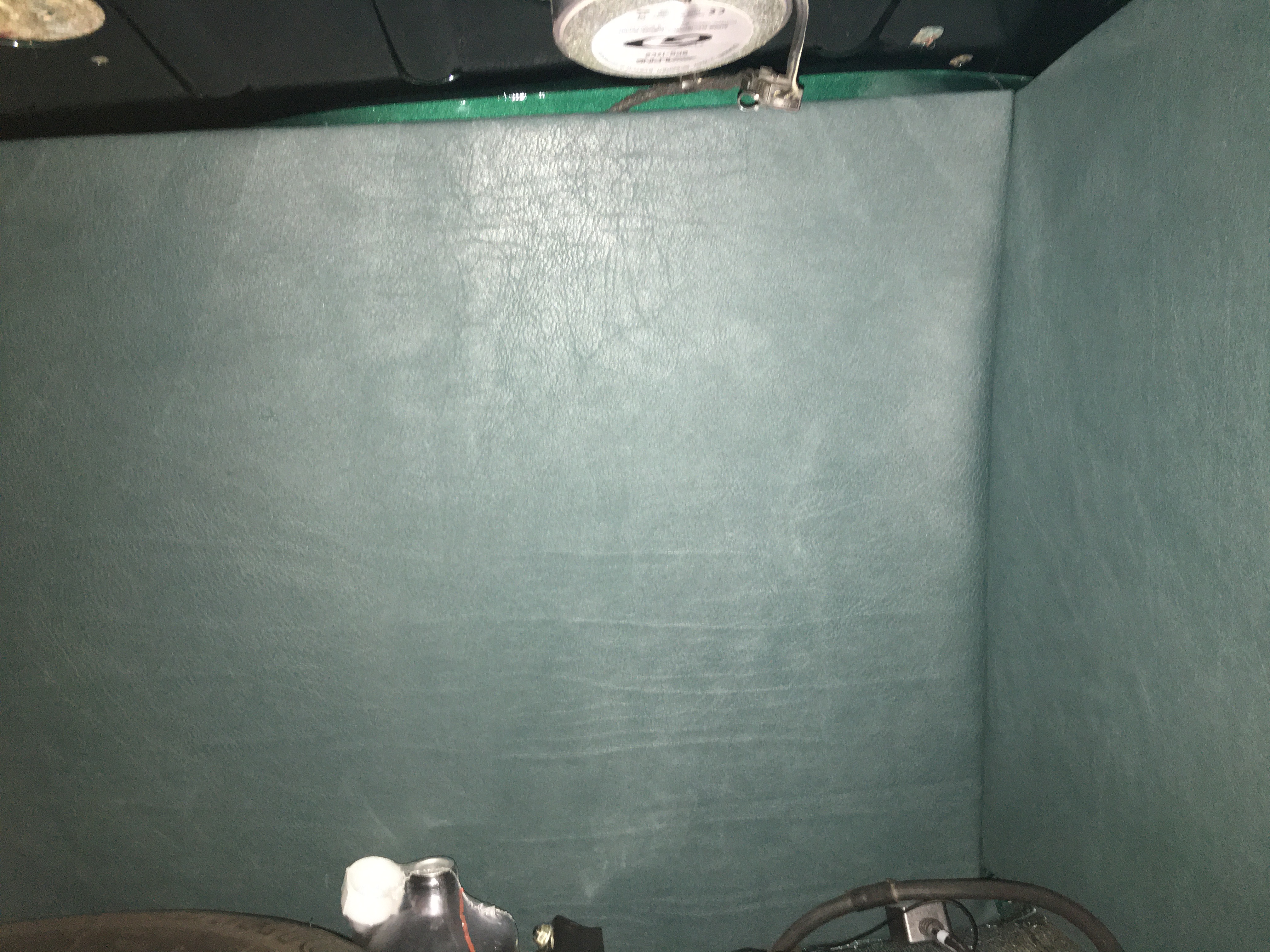

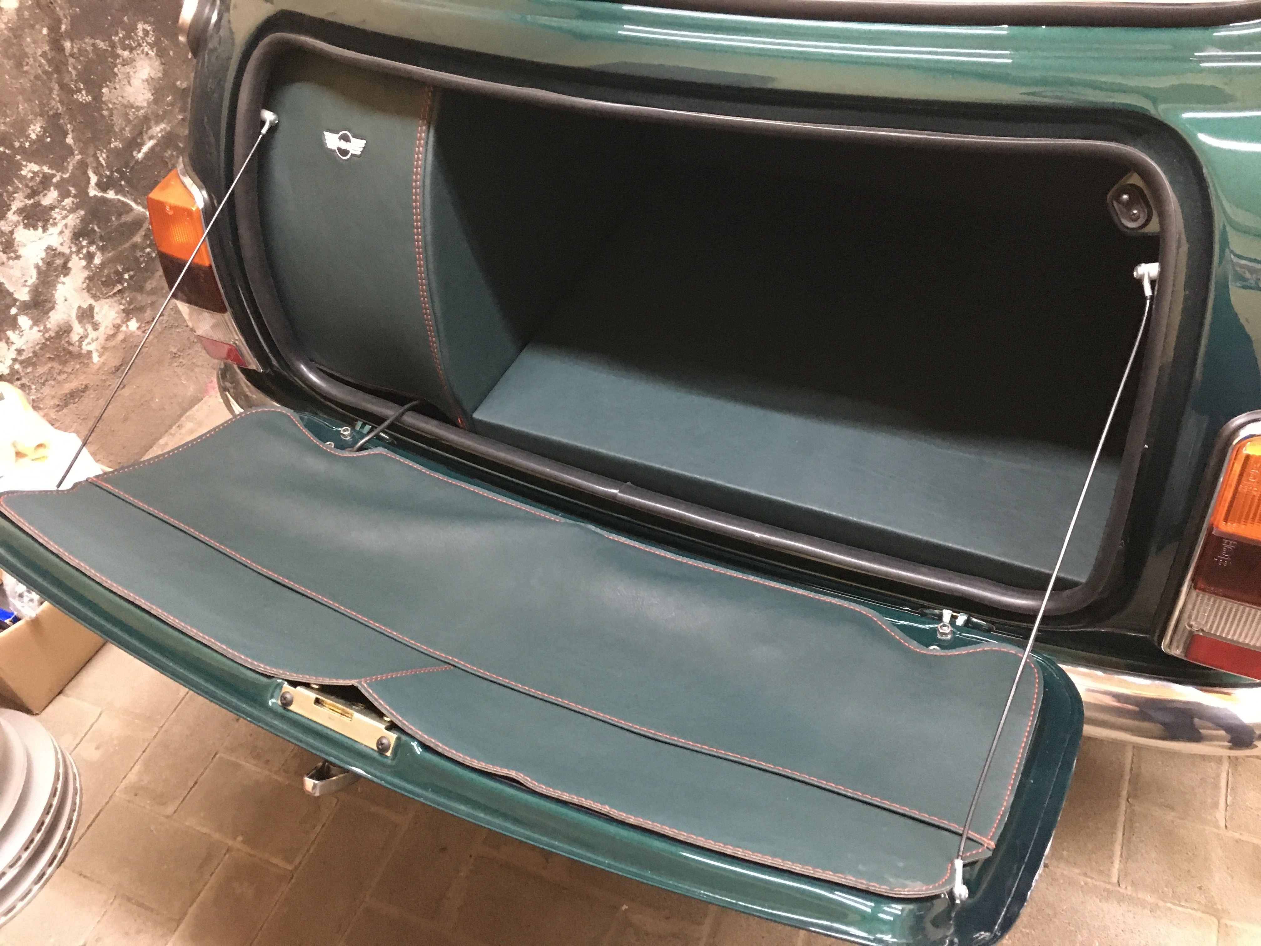

    und nu fertig mit Teppich:
    sitzt, passt wackelt u. hat Luft:

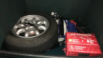

    und wenn man wieder an das Reserverad o.ä. muss, nimmt man einfach die Platte raus:

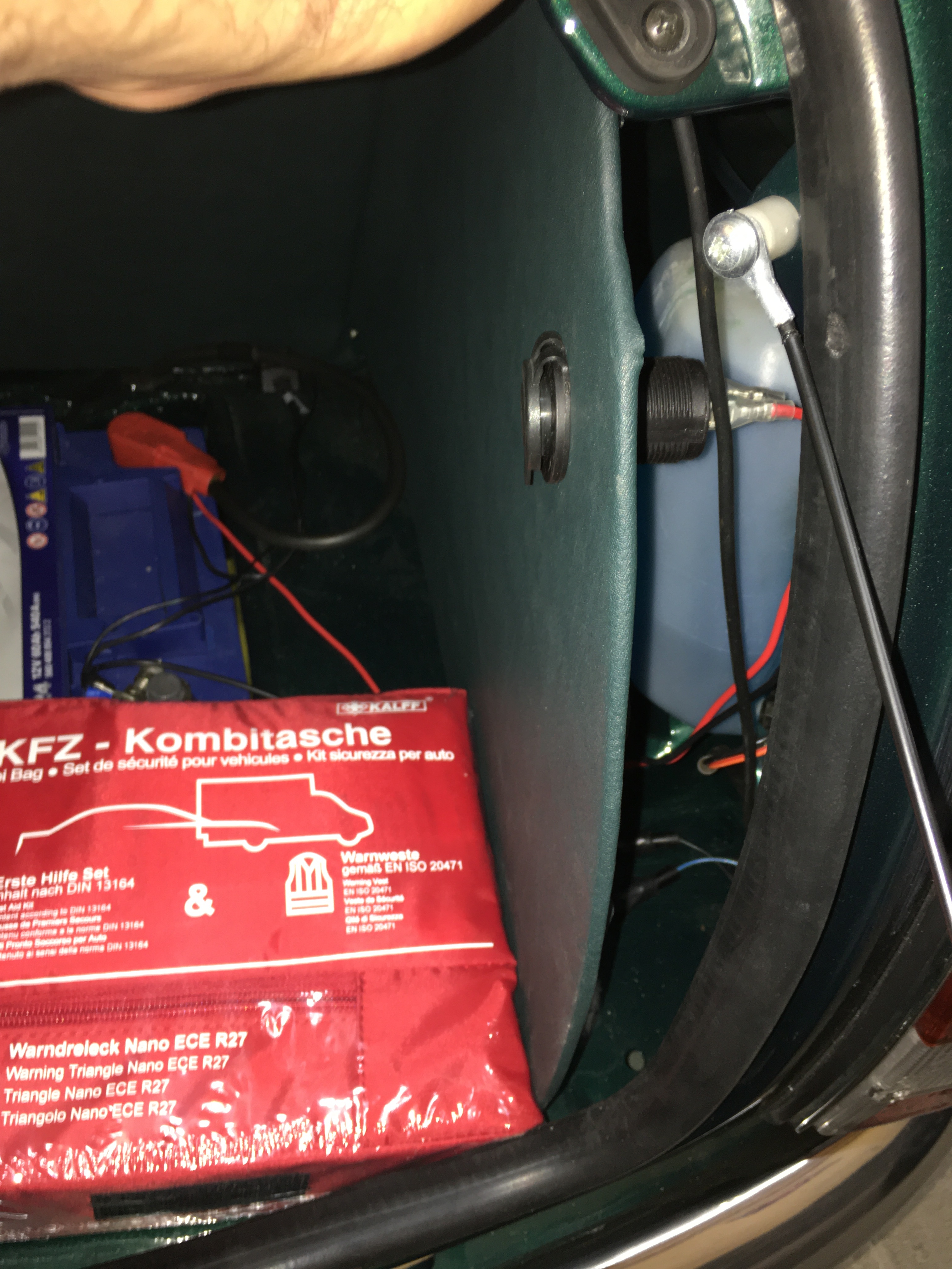

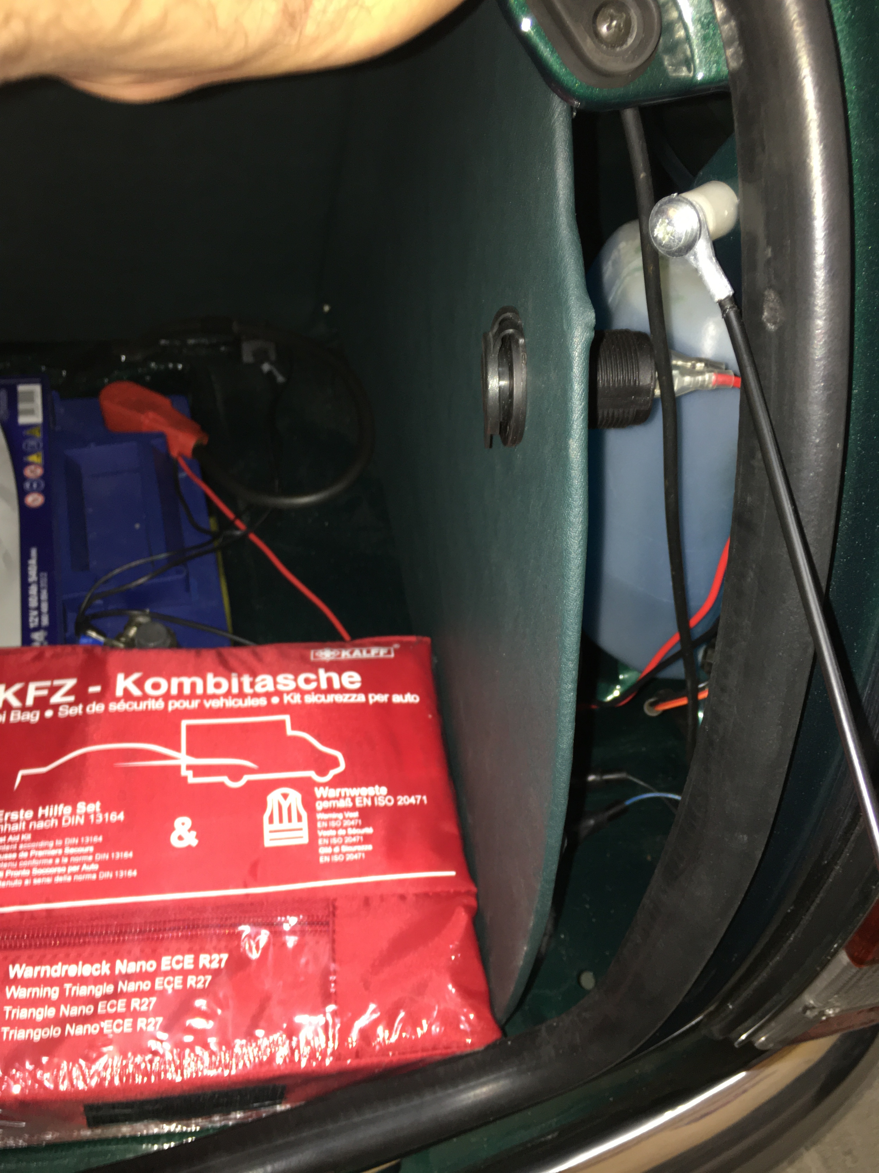

  • auch sehr schön !!!

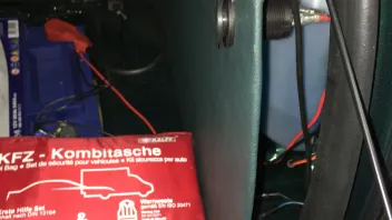

    hast das licht über den alarmanlagenschalter geschaltet ??

  • Ja, es kann aber zusätzlich auch noch über einen anderen Schalter (siehe rechte Seitenverkleidung, ganz rechts) ausgeschaltet werden. Wenn die Klappe mal länger offen steht.

  • Zitat von Veit

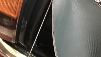

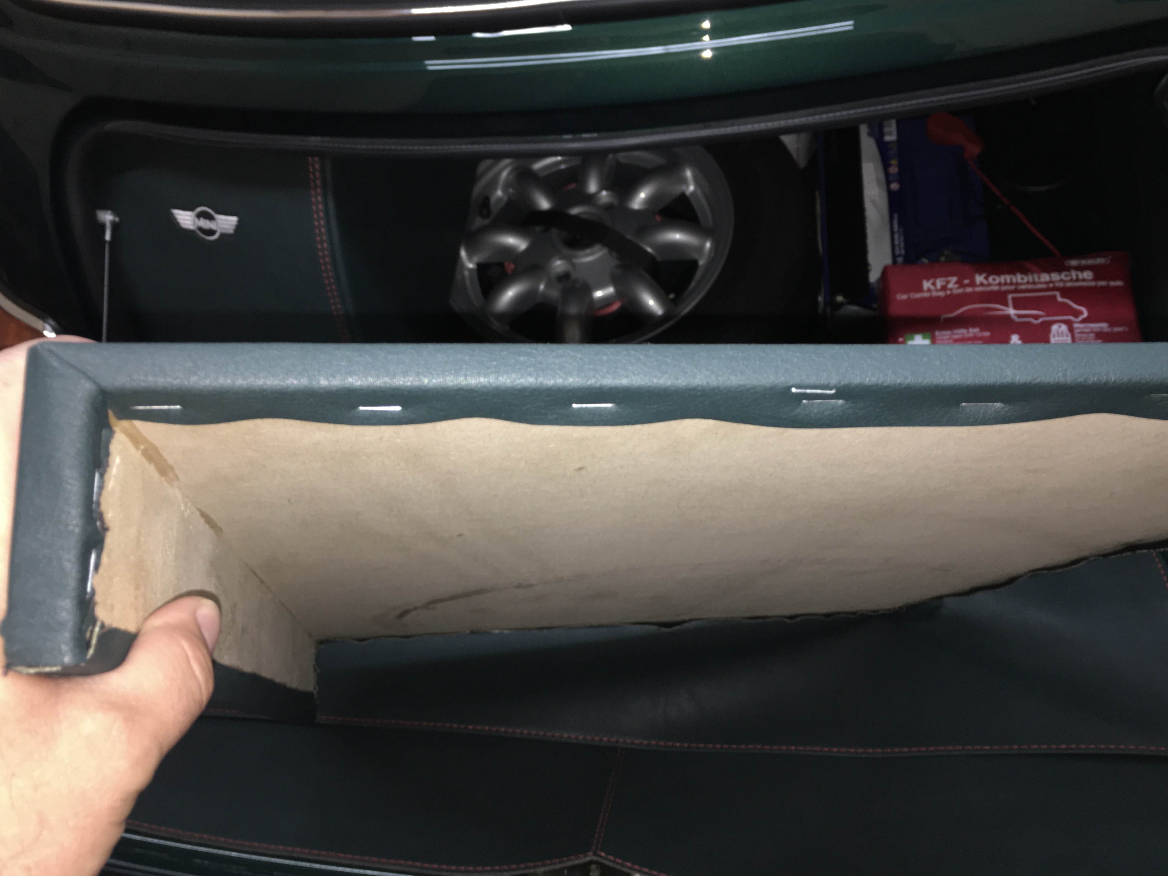

    Hast Du an der Rücksitzbank auch ein Brett montiert ?
    Und an der Heckklappe nur den Stoff verklebt oder noch was dazwischen?
    Veit

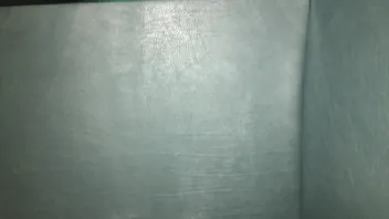

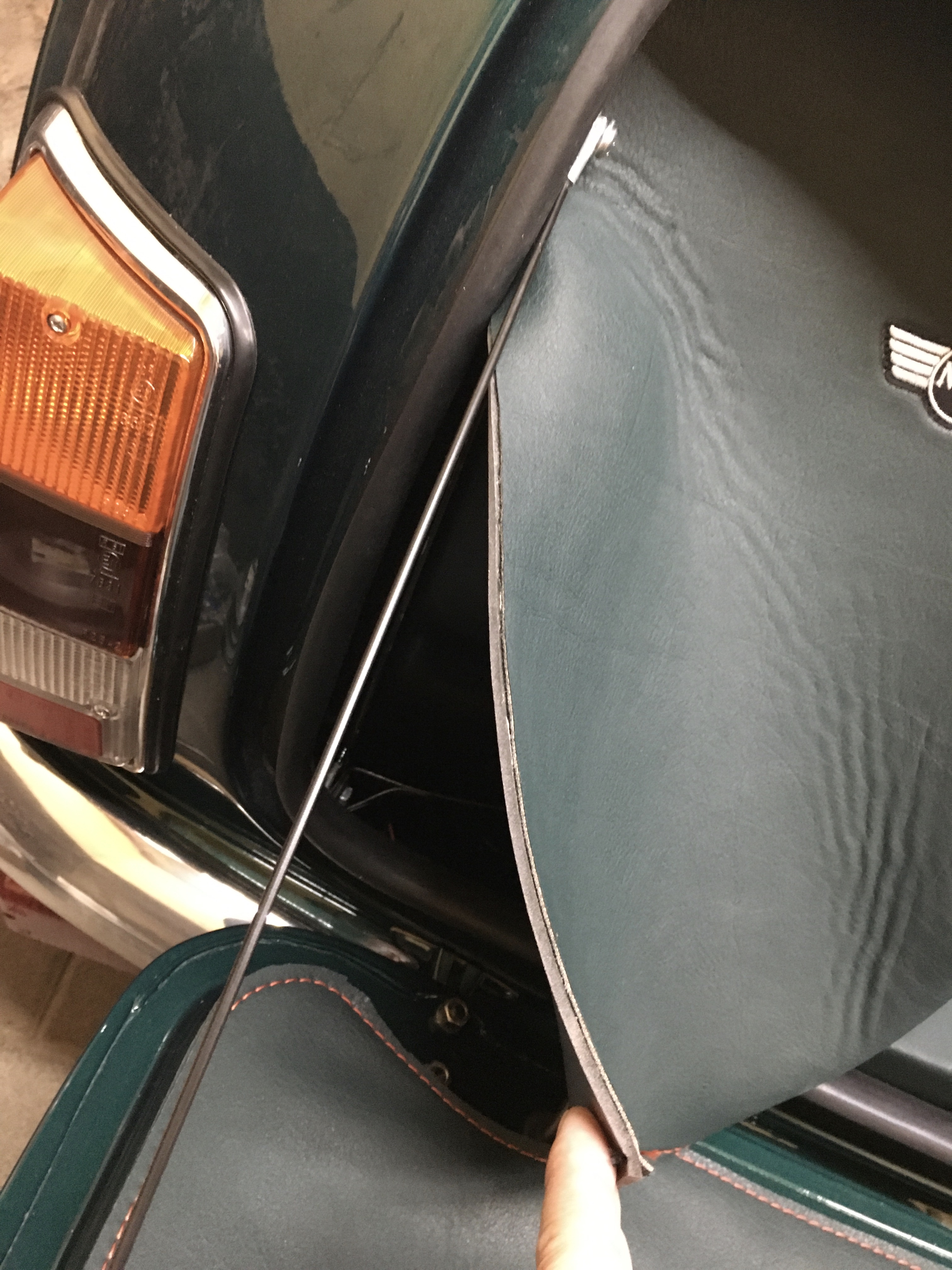

    An beiden Stellen ist ein dünnes Sperrholz dazwischen (3mm). Ich wollte, dass ich es bei Bedarf schnell wieder ausbauen kann. Das Holz auf dem Kofferraumdeckel habe ich mit 11 kleinen Torx-Holzschrauben befestigt.

  • Zitat von JanCooper
    Hast Du unter Testfahrern eine Vorlage oder Maße, die man einsehen kann? ;)
    Leider nein... :(
    Ich war wieder einmal so in fahrt, dass die Fotos vom fertigen Zustand, die einzigen Aufzeichnungen sind.
    Wenn Du vorher mit Pappschablonen testest, ist das aber überhaupt kein Problem. Bei mir hat der ganze Umbau sechs Stunden gedauert und ich habe mich wahrlich nicht beeilt...
    Ach ja, und Sprühkleber von UHU kann ich sehr empfehlen, das Zeug zieht nach einer Minute ab und der Teppich klebt bombenfest.
