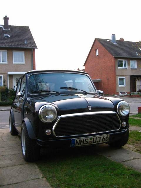

    da ich für meine Firsat Felgen (umgeschweist auf 5,5 + 6x12) passende Radläufe suche, aber die ET nicht kenne, hab ich dies heut versucht auszurechnen.
    Zur Info muß ich sagen das noch 165er Reifen montiert sind und das sich die Angaben alle auf diese Gesamtbreite des Rades Beziehen. Ob das nun bei folgender Rechnung zuträglich ist oder nicht dürft Ihr mir gern sagen. ;)
    Also, die Felge ist von der inneren Auflagefläche und Radmutterloch ca. 10,9-11 cm tief.
    Außen sind es gemessen vom Radmutterloch bei den 5,5ern ca. 6,5cm und bei den 6 Zoll breiten ca. 7,6 cm.
    Als Anhalt für Euch soll noch gesagt werden das die Räder ursprünglich mit den Standart 12 Zoll Radläufen abgedeckt waren (Siehe Bild).
    Sagt mal was dazu...
