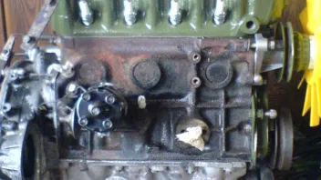

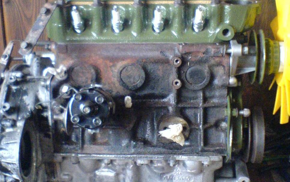

  • Habe mal ein Foto angehängt. Wichtiger Unterschied ist die Verrippung am Block ( nicht Getriebe ) im Bereich rechts neben dem Verteiler und ( hier natürlich nicht zu sehen ) auf der Rückseite :)
    Im Grunde genommen ist das aber für die Funktion egal, es gibt dann nur ein paar Feinheiten, was z. B. die Kupplung und den Anlasser angeht. Falls du mal Ersatzteile bestellen willst, solltest du Bescheid wissen.
    Olaf
