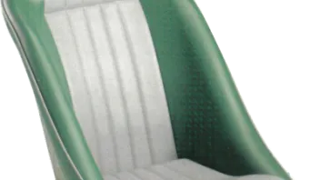

hat jemand erfahrung mit diesem Sitz:
Cobra Classic Sitz von Mini-Speed um 160 Euro in Kunstleder!
Foto wird noch hochgeladen!
mfg

Super Sitz - bequem und langlebig. Hatte ich viele Jahre im Mini.
welche der beiden Konsolen brauche ich oder weren sinvoll!
Geschweißte Konsole für Mini ohne Einrasterung
Geschweißte Konsole für Mini mit Einrasterung im Boden
mfg
Martin Krenn
Super Sitze!
Habe sie auch seit ein paar Tagen und bin begeistert.
Solltest du irgendwann Schrothgurte verbauen wollen/oder besitzen, dann nimm besser das neue Modell der Sitze. Die haben schon eine Durchführung...
Und Achtung! Nicht jeder passt in die Sitze hinein
Mit der Konsole....musst du wissen ob du sie lieber starr oder weiterhin klappbar haben möchtest.
Das einzige Problem, was ich derzeit habe....
ICH KRIEGE DIE VERDAMMTE KOPFSTÜTZE NICHT RAUS *heul*

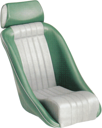

Hi alle,
@ Jazzy:
Die Kopfstützen bekommst Du aus den Sitzen, indem Du auf der Rückseite des Sitze gegen die Verriegelungen drückst. Du musst also da mal ein wenig herumtasten. Da ist auf jeder Seite ein Hebel, wo Du gegendrücken musst (im Inneren hinter der Rückenhaut versteckt...)
Ich habe diese Sitze auch (in schwarz) mit Klappkonsolen. Sehen super aus.
Was mich ungemein gestört hat, ist dass man die Streben der Kopfstützen nach vorne biegen muss, damit das einigermaßen manierlich aussieht, da sie ansonsten nach hinten stehen. War bei mir auf jeden Fall so. Und außerdem sind die Kopfstützen auch sehr niedrig. Also über 170 cm Körpergröße nur bedingt empfehlenswert.
Ich hab meine jetzt gegen Cobra Clubman Schalensitze getauscht. Sehr bequem und bauen hinten höher. (kann man sogar mit normalem Gurt fahren)
Alex.

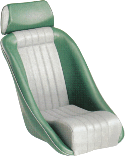

kann mir jemand ein paar Fotos von dem Sitz im eingebauten Zustand (im Mini) schicken.
Ich kann mir noch nicht richtig vorstellen wie die Sitze im Mini ausschauen!
Den den Sitz zurückschicken geht ja nicht!
mfg
Martin Krenn
Wie oft das Bild jetz schon im Forum herumspukt......![]()
habe diese Sitze auch vor kurzem in einem Onlineshop entdeckt und fand die einfach nur geil
...Zumindest vom Design her!
Meine Sorge ist nur ob man da wirklich gut drin sitzt, so wie ich das sehe kann man die Rückenlehne nicht verstellen ist das richtig?
Und wie ist das mit dem Klappen? Sind die Sitze dafür geeignet?
