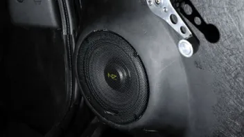

Aber es ging ja eigentlich um die Bilder, wie wir die Lautsprecher verbaut haben, siehe Anhang.
Der Ausbau ist funktionierend montiert, wird zu einem späteren Zeitpunkt bezogen.

Ralfdie boards sind schon fest mit der tür verschraubt. ich hab vieles probiert zwecks volumen(sind nicht die ersten doorboards die ich gebaut habe) und mit dem türvolumen zusammen klingen meine lautsprecher halt am besten. hängt ja auch vom lautsprecher ab. die doorboards haben ca 3,5 liter volumen, was für den a16w deutlich zu wenig ist( exact empfielt 14 liter).
mfg florian
Sind das links über dem großen Hochtöner ? Und dann einfach auf das "Plastik" geschraubt ?
Diese Variante hab ich auch hinten verbaut (mit Kenwood 2-Wege Koaxial Boxen).
Und vorne halt so:
(Kenwood 10er plus Hochtöner, Lüftungslöcher verschlossen)
