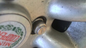

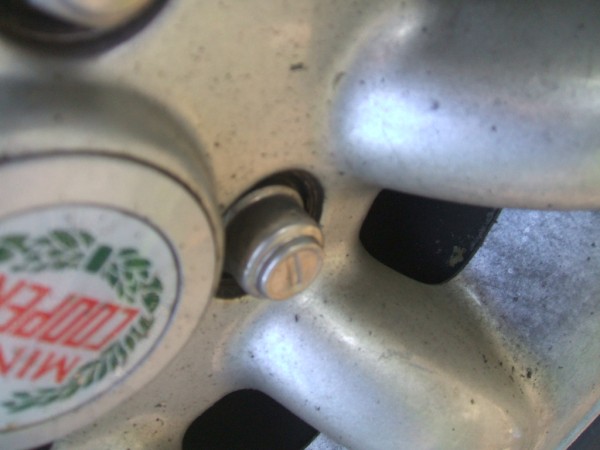

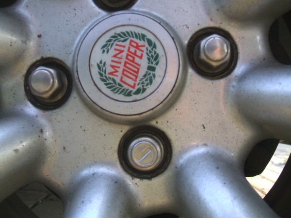

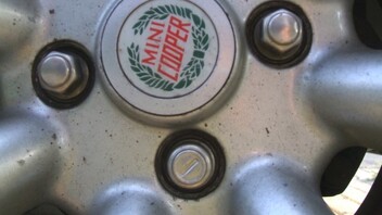

wollte bei einer Freundin die Reifen wechseln und die hat an den Felgen diese runden Radmuttern. Im Auto liegt kein passendes Gegenstück zum Lösen. Oder ist das nur ne Kappe, die man runter hebeln kann?
Danke für die Hilfe schn mal im Voraus!
Wie Löse ich das Felgenschloss
Eine Kappe muss runter. Dafür gibts so ein schwarzes rundes Plastikding als Werkzeug. Geht mit ein bisschen Vorsicht auch so.
Wenn die Kappe weg ist, wirst Du aber schon auf das nächste Problem stossen. Um die Mutter zu lösen brauchst Du eine spezielle Nuss. Die liegt normalerweise gut versorgt im oben erwähnten Plastikteil.Noch ein kleiner Hinweis, auf das Risiko hin, dass es schon bekannt ist:
Wenn die Räder wieder drauf sollen, bitte nicht mit Gewalt festziehen.
58Nm-63Nm je nach Modell (es zirkulieren unterschiedliche Werte) reichen - für mehr sind die Bolzen nicht gemacht. Siehe auch in der Suche.Gruss

Wo auf den Radmuttern finde ich denn diese Kennung, damit ich auch das passende Gegenstück kaufen kann?
Das Auto steht ca. 15 Km weg. War eben mal schauen, habe aber keine Kennung finden können. Die Radmutter hat auf 10 und 2 Uhr 2 halbkreisförmige Einbuchtungen? Welche Kennung könnte das sein? -
Schraube draufbraten und runter damit...
Durft ich schon 2 x machen..geht astrein und man ist diese blöde Dingen endlich los !

ChrisWenn das passende Öffnungswerkzeug und kein Schweißgerät verfügbar ist: In den Baumarkt und 4 x billichwillich 17er Nuß kaufen und diese auf die Radschlösser aufschlagen.
Radschlösser sind von relativ weichem Material und nehmen die Form der 17er an
Diese aufsch
