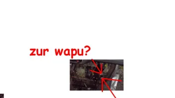

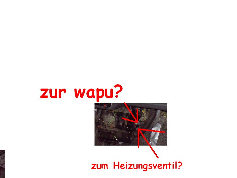

hallo, kann mir wer sagen wo welcher Schlauch am Heizungsventil hinkommt.es gehen ja 2 schläuche von innenraum zum Motor,nur welcher schlauch wohin?
Heizung anschlüsse
schaut euch bitte das bild an
Siehst Du doch an der Länge der Schläuche ?
ja aber wo soll ich den an der Heizung anschliessen, da sind ja 2 Ausgänge,einer oben und einer unten.

Den Schlauch, der vom Heizungsventil (Zylinderkopf) kommt, gehört an den unteren Anschluss beim Wärmetauscher.
Grund:
Das warme Wasser kommt vom Zylinderkopf. Wird der Wärmetauscher der Heizung falsch herum angeschlossen, besteht die Möglichkeit das Luft im Wärmetauscher hängen bleibt. Das ist ungefährlich, reduziert aber die Heizleistung massiv.
Wenn du es im Winter warm haben möchtest, check die Anschlüsse nochmal.
