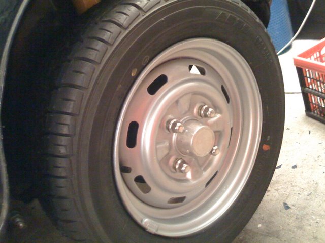

    Die Stahlfelgen sind auch neu lackiert. Nun kommen die neuen Reifen drauf.

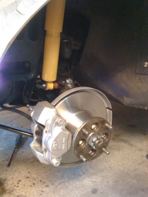

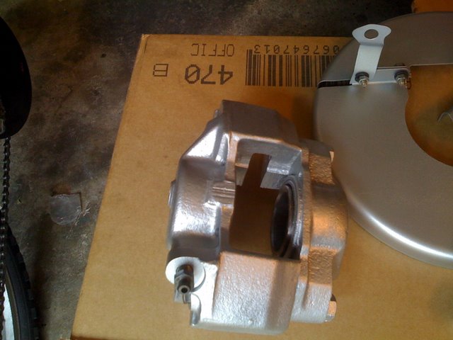

  • So heute ging es wieder schön vorwärts. :D

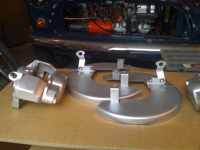

    Die Bremsen sind rundum gemacht.
    Hinten neue Zylinder und Beläge, neue Stoßdämpfer und Gummis.
    Neue Differential Simmeringe eingedrückt.
    Vorne neue Scheiben und Beläge drauf.
    Alles mit Ezibled entlüftet und ordentlich durchgespült, funzt prima.

    Die Räder vom Händler geholt.
    die 539 Yokos find ich schick.

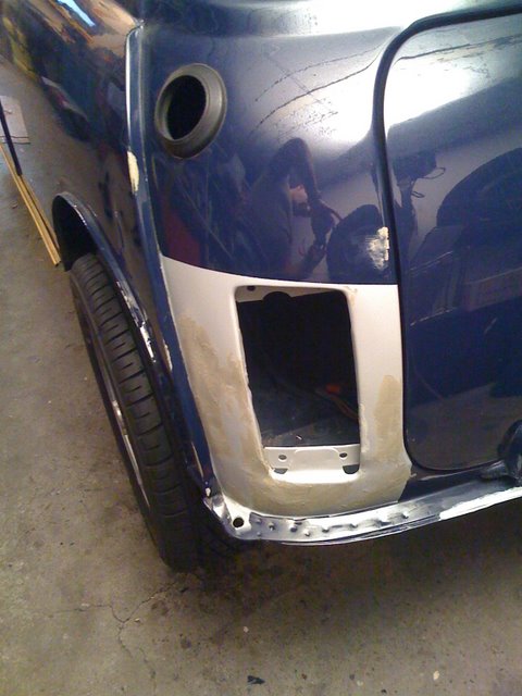

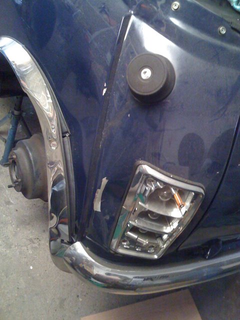

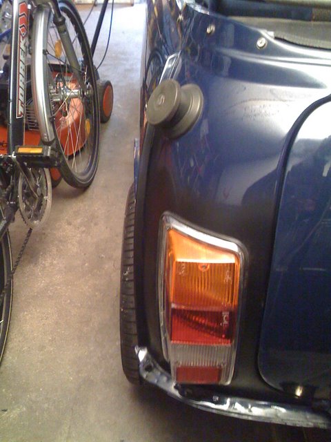

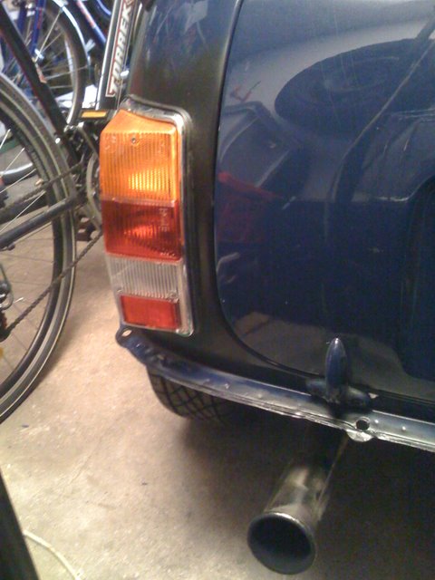

    Die Delle die mir ein Gabestabler vor ein paar Jahren (noch länger steht er schon) hinten reingefahren hat notdürftig ausgebeult.
    Richtig gemacht wird er im nächsten Winter, aber die Rückleuchte sollte
    schon rein, für den TÜV ;)

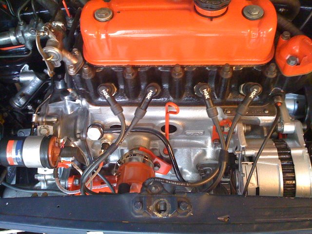

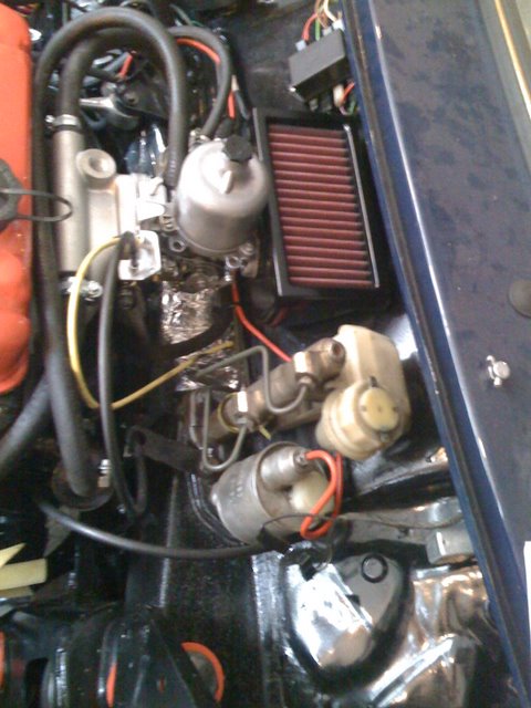

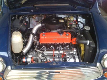

  • Heute hab ich die Bastuck Anlage mal ohne Vorschalldämpfer angebaut.
    Da ich jetzt ein LCB drin habe passen die alten Rohre mit dem VSD nicht mehr.
    Ich habe dafür ein Play Mini Rohr besorgt.
    Batterie rein, erst mal Motor durchgedreht, damit das Öl überall hinkommt.
    Dann die 123Ignitor statisch eingestellt, geht prima mit der eingebauten LED
    dann Kerzen rein und gestartet. Ist beim ersten mal angesprungen,
    ich war selbst überrascht. Dann noch ein bisschen am Gemisch reguliert.
    Damit reicht es bis in die Werkstatt zum richtig einstellen.
    Warm laufen lassen und dannach die Zylinderkopfschrauben nachgezogen.
    Als nächstes wird der Platz für den VSD ausgemessen und an passender Stelle
    eingeschweißt. Ich denk mal so dass die Länge vor dem VSD doppelt so lang
    ist wie von VSD nach ESD. Das dauert weil ich das von einem Freund machen lasse der weiter weg wohnt.

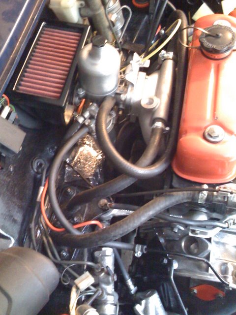

    Heute wollte er zunächst nicht anspringen, also Vergaser noch mal raus
    Da hatte ich die Feder für den Choke nicht richtig eigehängt, dadurch
    wurde der Düsenstock nicht mehr hochgedrückt wenn der Choke drin war.
    Düsenstock mit Schieblehre auf 1,5mm Unterstand eingestellt.
    Dann den alten Winkeleinlass und alten Luftfilter montiert.
    Schlüssel gedreht und sofort angesprungen. :D
    Hängt jetzt schön am Gas. :rolleyes:
    Zum TÜV lass ich den alten Lufti drauf, dann fällt der LCB nicht so auf.

  • So gestern gab es TÜV und heute wurde er zugelassen.
    Abgeholt und erst mal gefahren. :D :cool: :)
    Wenn er kalt ist zieht er etwas unwillig und man muß mit viel Gas anfahren.
    Wenn er warm ist läuft er schön rund.
    Unten raus zieht er besser als je zuvor und oben hat er früher so bei 4500RPM
    unwillig gezogen. Da zieht er schön weiter, ich hab aber bei 5000 mal aufgehört, er soll sich erst einlaufen.
    Habe noch mal den Schnellleerlauf korrigiert, das konnte man ja als Handgas nehmen.
    Kann sein dass er noch etwas zu fett läuft. Ich habe die Nadel für die K&N Box drin, aber für den
    TÜV mal den alten Lufti montiert.
    Die Box kommt am Sa. rein, mal sehen wie damit läuft. Mit günstigerer Luftströmung, könnte das was bringen?

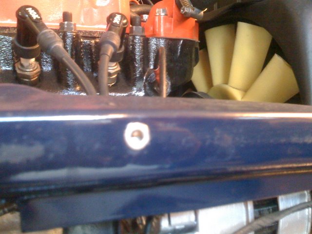

    Das kleine daumengroße Loch im Boden habe ich zugenietet.
    Wird im nächsten Winter geschweißt.

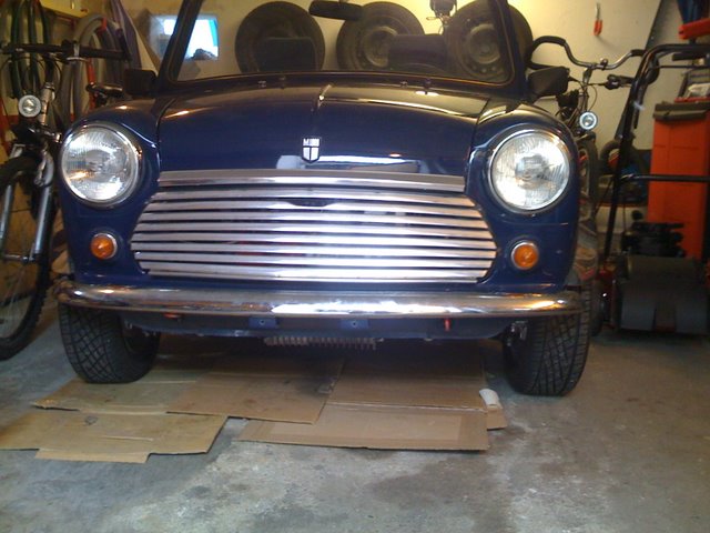

  • Das Projekt Cabrio restaurieren ist fertig.
    Wobei ich mich auschließlich um die Technik gekümmert habe.
    Neue Türhäute liegen schon da und der Lack wird auch nochmal neu gemacht
    im nächsten Winter.
    Ich Danke allen die mir mit ihren Beiträgen geholfen haben.
    Vielleicht hat der ein oder andere auch etwas aus meinen Beiträgen ziehen
    können.
    Hier noch ein paar Impressionen.
    Danke.
